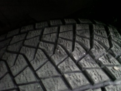

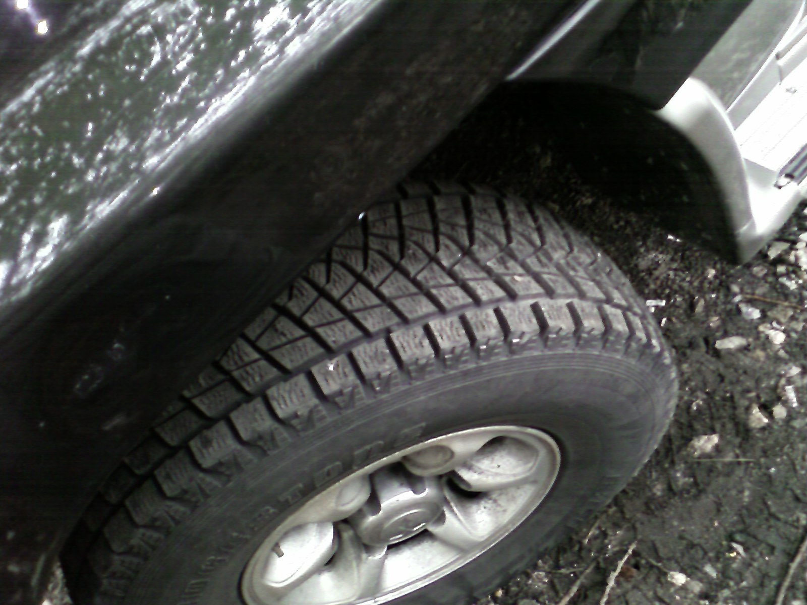

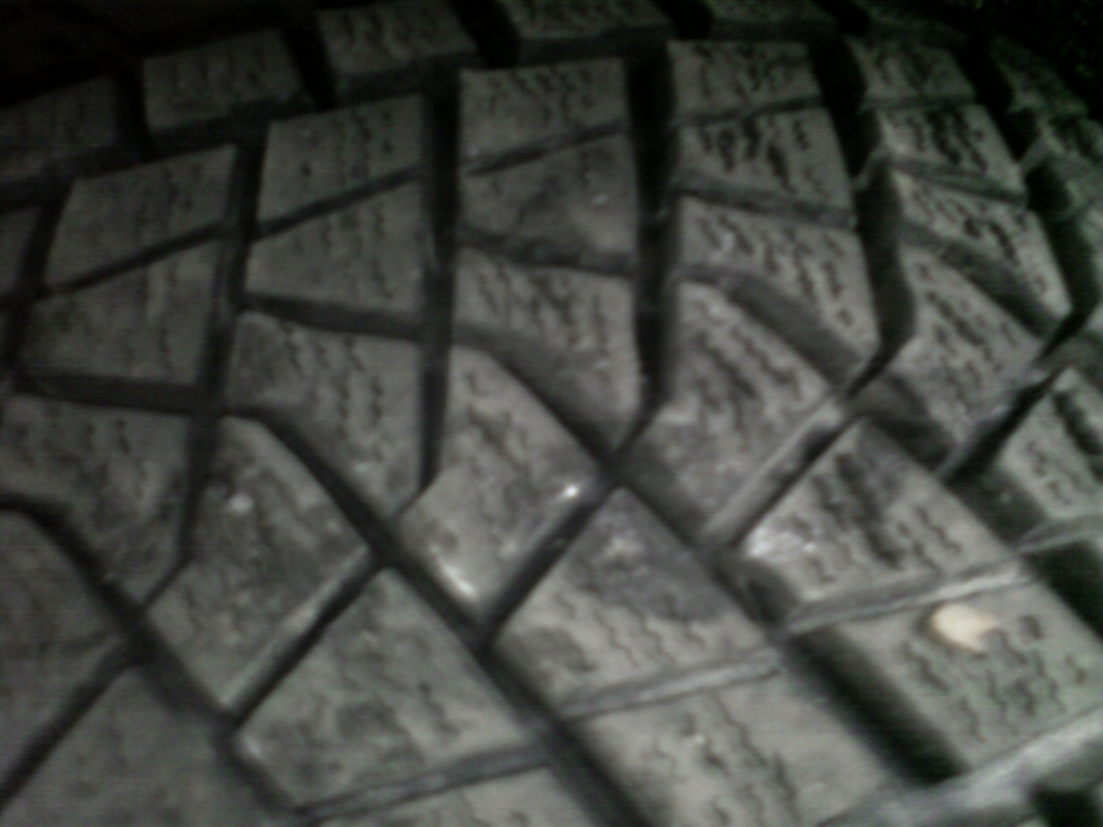

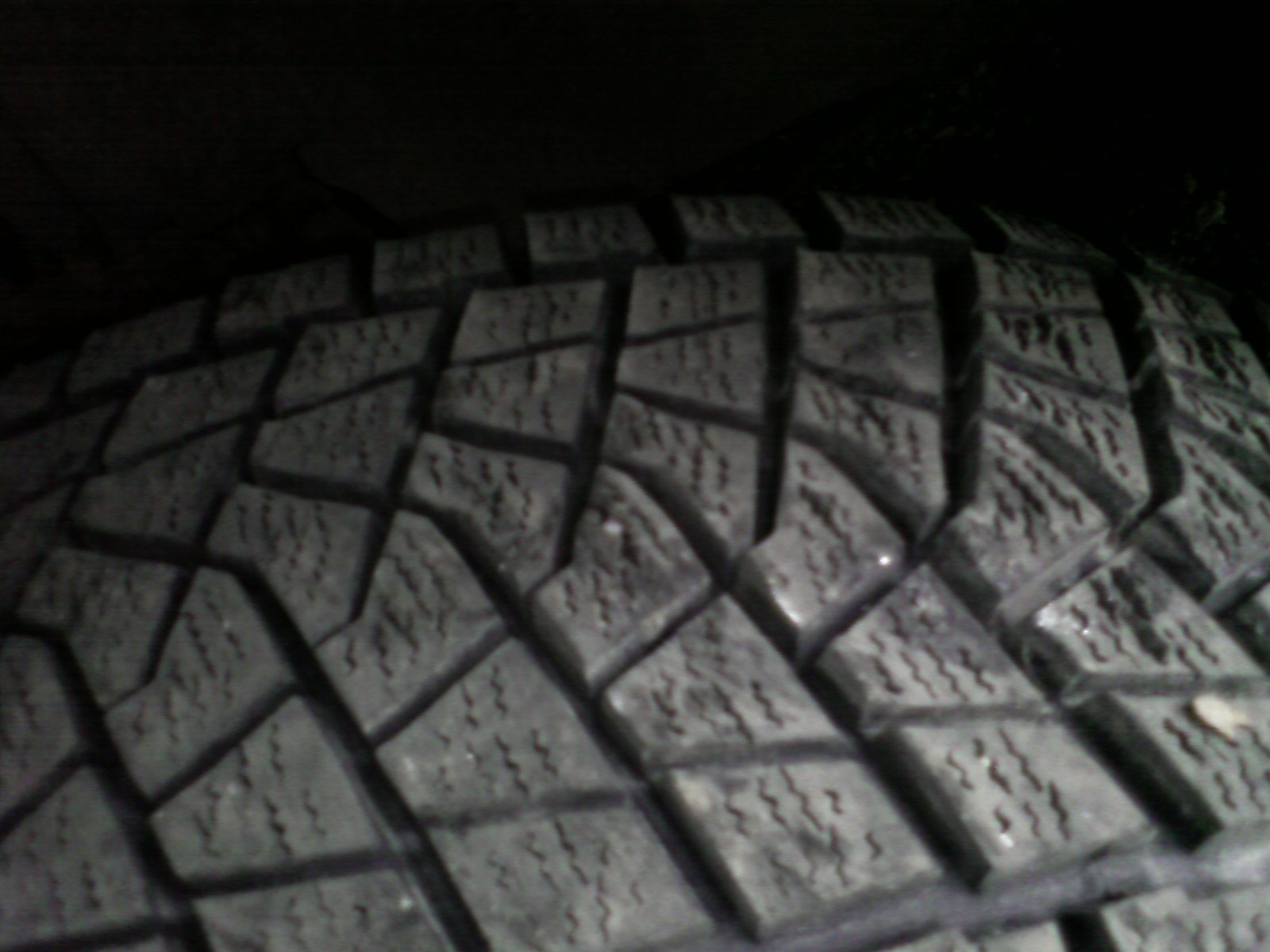

Сильно жрет резину на переднем мосту. Получается как будто каждый зубчик выедается наискось, но не в бок, а по направлению вращения, кое где ламели наружу повылазили. Съедается быстро, за 5000 съело 1/3 высоты примерно. Вообщем фотки прилагаю. Ездил преимущественно на заднем приводе по асфальту. На заднем мосту все нормально, зубчики ровненькие. Из за чего может быть сия напасть?

тож самое..
забил, т.к. летняя резина на последнем издыхании...
развал-сход в норме (боле-мене)
гдето в форуме встречал, что из-за неправильно выставленных торсионов..

ИМХО по фотам резина не всесезонка а настоящяя зима, и потом небывает универсальной, для зимы мягкая (по асфальту трётся на УРА) для лета жёще, да и ещё вот что, на зимней резине ВВАЛИВАТЬ в повороты надо меньше.

а с каких пор бриджстоун близзак стал всесезонной резиной? Вроде как зимняя липучка. Слово "липучка" определяющее. Он и зимой по асфальту неплохо спиливается, а летом вообще на глазах тает

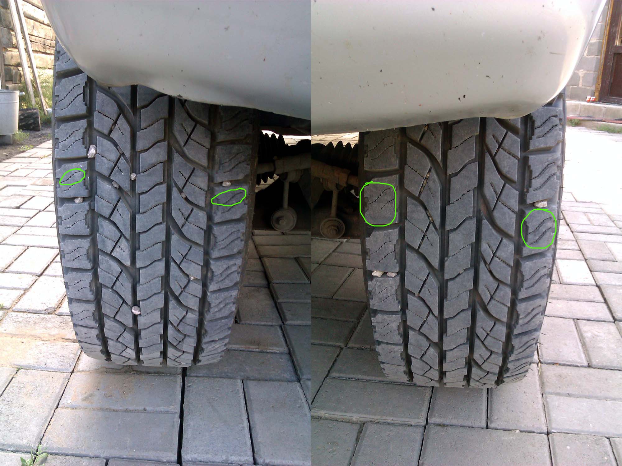

Всем привет.
Жрет передние колеса, не симметрично, оба колеса в одну сторону, геометрия в порядке, машину не уводит, давление в норме. Может ли влиять постоянный боковой ветер ? Т.е. ветер всегда в правый борт, для прямолинейного движения руль нужно держать со смещением вправо, и резину жрет по правой стороне на обоих передних колесах. Собственно суть вопроса, искать причину в машине, или погодные условия так сильно могут влиять на жор резины ?

Читаю и вспомнил шутку о том, как чукча туда едет быстро, а обратно долго, т.к. задняя передача всего одна. Это к ветру в одну сторону. Надо наверно посмотреть и на другин машины, которые эксплуатируются в тех же условиях. Как у них жрет при постоянном ветре одну сторону?
Если геометрия правильная, жрать не будт. Если жрет, то геометрия не правильная. Может и развальщик ошибаться.

Про чукчу очень тонко подмечено. Про ветер поясню. Живу за городом, мотаю туда обратно по 100км в день. Трасса разделена отбойником. Когда едешь с города ветер лупит в машину, когда едешь в город ветер лупит в отбойник и машине не достается. Вот такой у нас ветер... с апреля по октябрь дует в одну сторону.
Зимнюю резину не ест. Ветер зимой хаотичный.

Похоже действительно виноват ветер. Интересный случай. Надо анализировать дальше.

Остаётся поставить парус и идти по галсу
А что, если колёса местами поменять и понаблюдать? Прямо так, без перебортовки... Резина хоть и направленная, посуху можно смело гонять, ну а по мокрому аккуранее.
