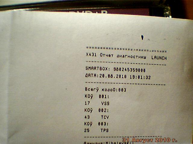

Добрый день, помогите кто сталкивался с такой проблемой,(Паджеро-3 4м41),при плавном разгоне машина не практически не дымит скорости переключает нормально,чуть интенсивней разгон обороты не поднимаются выше 3000 и каробка не переключает на повышенную передачу и при этом с зади образуется шлейф серо-белого дыма, затем отпускаю педаль и продолжаю плавный разгон, после чего она (коробка) переключается. На холостом ходу аналогичная ситуация сизый дым появляется при увеличении оборотов от 1500 и выше. при всем этом на понели горят и периодически тухнут лампочки :ЧЕК,пьяная машинка,SRS.Пуск двигателя , что на хол.,что на гор. нормальный.
вот чек с диагностики

anluk писал(а):Добрый день, помогите кто сталкивался с такой проблемой,(Паджеро-3 4м41),при плавном разгоне машина не практически не дымит скорости переключает нормально,чуть интенсивней разгон обороты не поднимаются выше 3000 и каробка не переключает на повышенную передачу и при этом с зади образуется шлейф серо-белого дыма, затем отпускаю педаль и продолжаю плавный разгон, после чего она (коробка) переключается. На холостом ходу аналогичная ситуация сизый дым появляется при увеличении оборотов от 1500 и выше. при всем этом на понели горят и периодически тухнут лампочки :ЧЕК,пьяная машинка,SRS.Пуск двигателя , что на хол.,что на гор. нормальный.
17 - VSS. Датчик скорости автомобиля и его цепи;
Как ведет себя спидометр?
43- TCV. Электромагнитный клапан управления углом опережения впрыска топлива;
25- TPS. Датчик положения поршня автомата опережения впрыска топлива.
Необходимо проверить целостность штока датчика TPS. Об этом много писалось. И в названии темы лучше указывать тип двигателя. Очень похоже на проблемы ТНВД, а это только вскрытие. Если бы Вы смогли выложить более подробные результаты диагностики, было бы проще дать точный ответ. Указанных данных мало...
