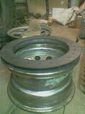

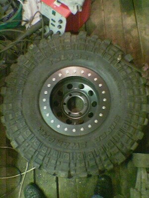

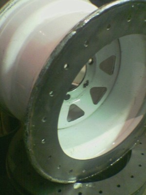

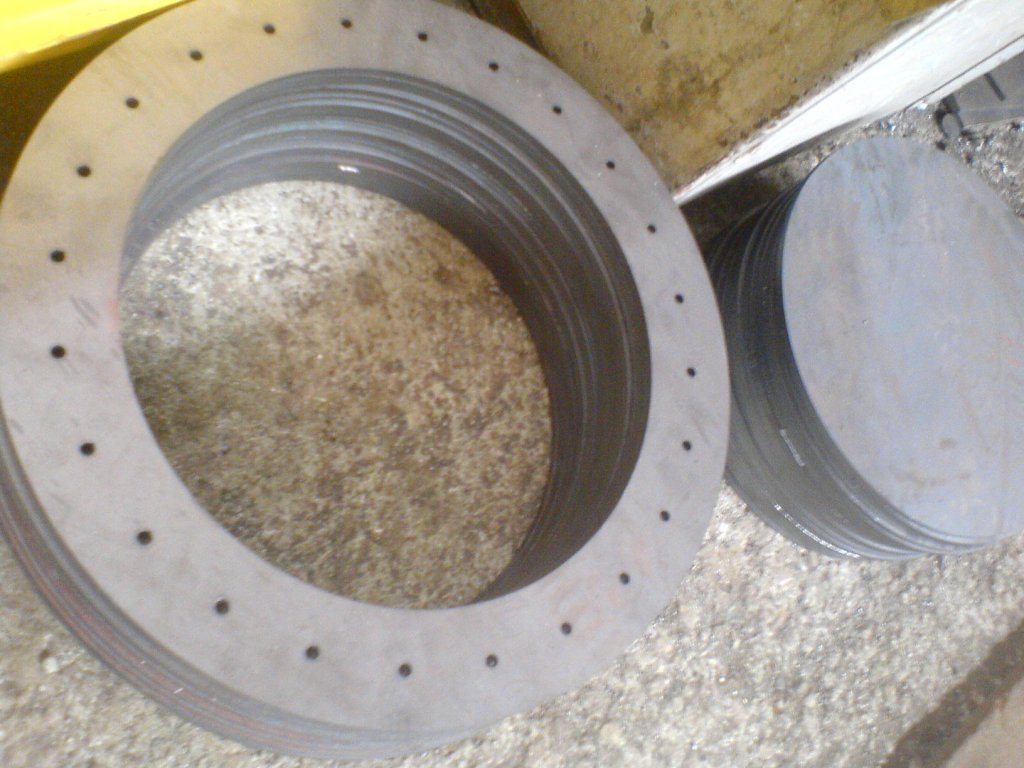

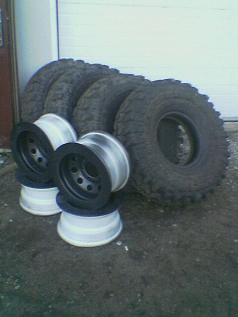

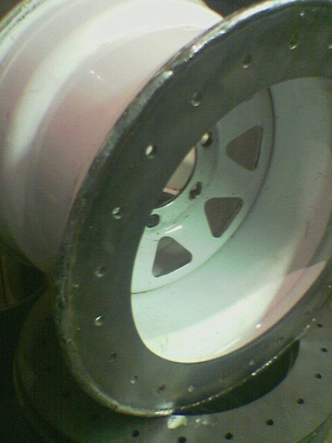

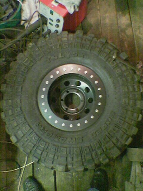

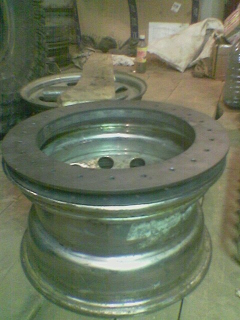

1. режем лазером
2. варим упорное кольцо к бэдлоку
3. варим кольца к дискам
4. пескоструим, красим, везем на шику одеть одну сторону
5. собираем
:*YAHOO*:
ЗЫ: на фото разные диски так как делал сразу 2 комплекта, себе и товарищу

не вешал? наскока в +?

МШУ писал(а):не вешал? наскока в +?
неа, не охота расстраиваться :)
ну а так ориентировочно на 6-7кг

так вот я и об том.....с грустью купил аналогичные телефоны -джелезяки,тк ет=0 и 7" ,139х6 у крамза нету :(
