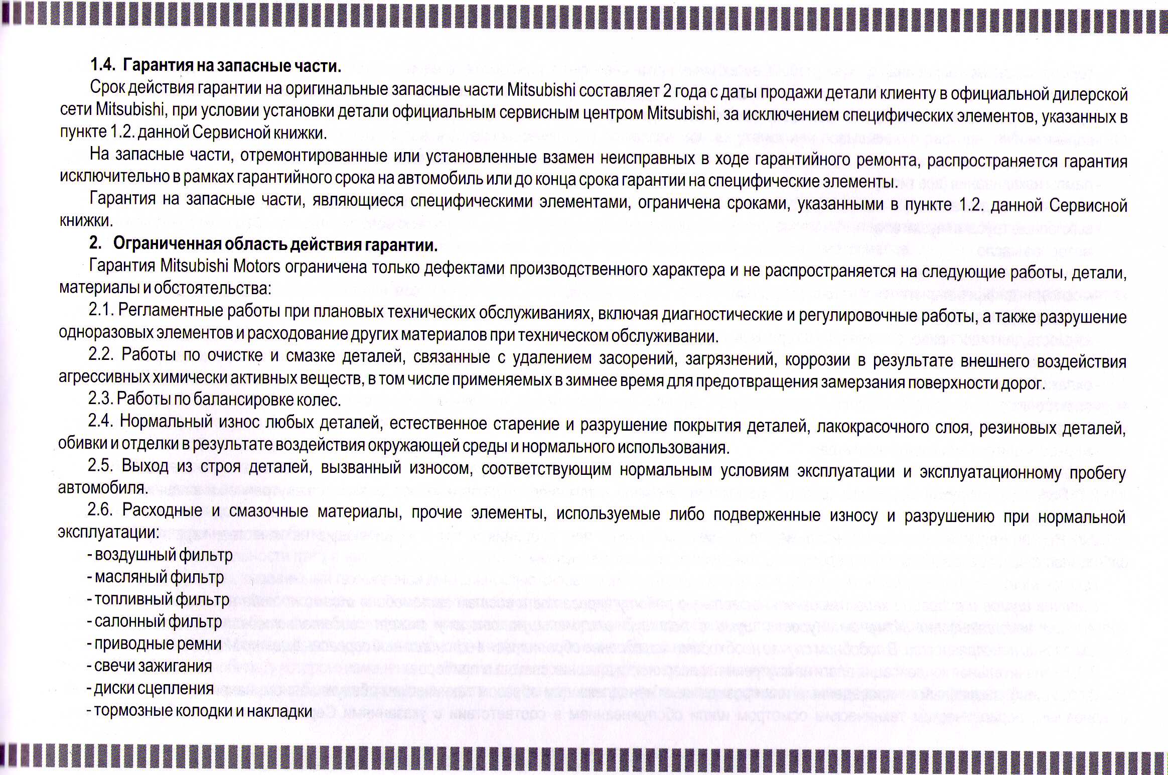

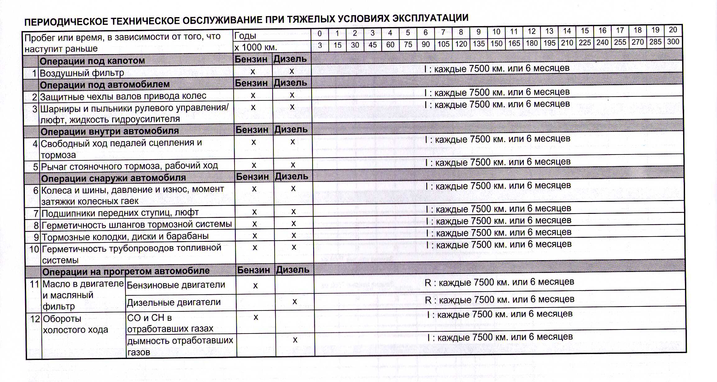

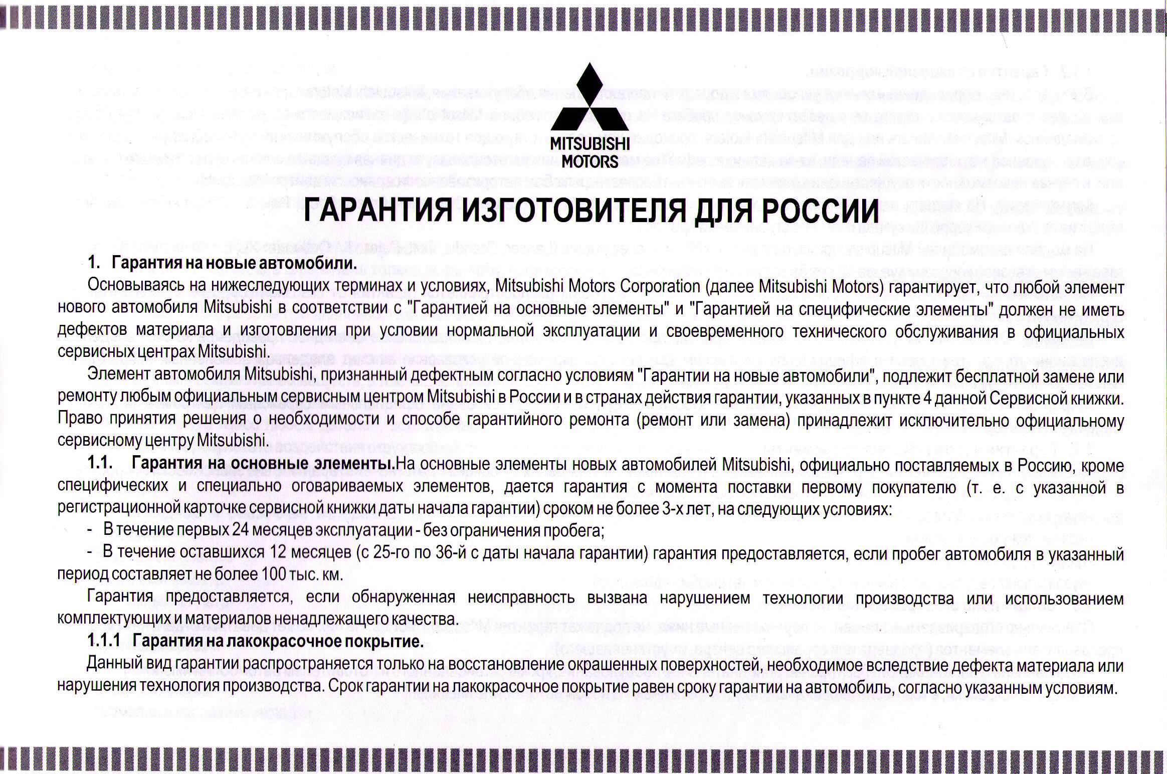

Вот отсканировал на досуге сервисную книжку Mitsubishi. Может кому пригодится...
Гарантия Mitsubishi:
Гарантия Mitsubishi 1
Гарантия Mitsubishi 2

Карта ТО Mitsubishi:
Карта ТО Mitsubishi 1
Карта ТО Mitsubishi 2
Карта ТО Mitsubishi 3
