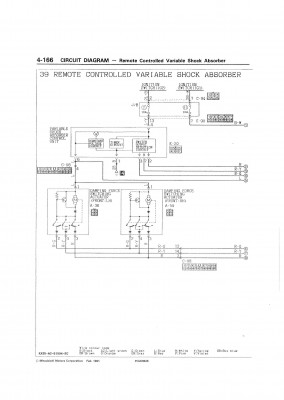

Добрый день всем.
Что-то случилось с датчиком,или с моторчиками. Аммортизаторы новые (оригинал),
пару месяцев назад поставил. Мотрчики старые, но рабочие.
На сервисе снимали аккумулятор и интеркуллер,
предположительно после этого датчик начал показывать два-три рабочих
положения одновременно.
Предположительно т.к. машику пользовала жена и не сразу заметила.
Кто что подскажет?
Кто что подскажет?

Легионовская книга есть, пока не до диагностики.
Нашёл моторчик, который выдавал "позывные", внутри
на двух детальках на плате образовалась "ржавая шубка" и
коротила, почистил, поставил - мигать перестал.
Теперь другая проблемка, пока разбирал и чистил, повернул
центральную направляющую,
, теперь буду методом подбора
её на место ставить.
Заодно остальные моторчики загерметизирую.

Если одновременно святятся несколько режимов, однозначно где то коротит.Серега Сахалин писал(а): Добрый день всем.
Кто что подскажет?
Лечить нужно сразу, чтоб потом не лечить блок управления режимами амортизаторов.
Между моторчиками нет разницы, разница только в креплении (скоба).
Шток моторчика встанет в соответствии с положением штока в амортизаторе.
