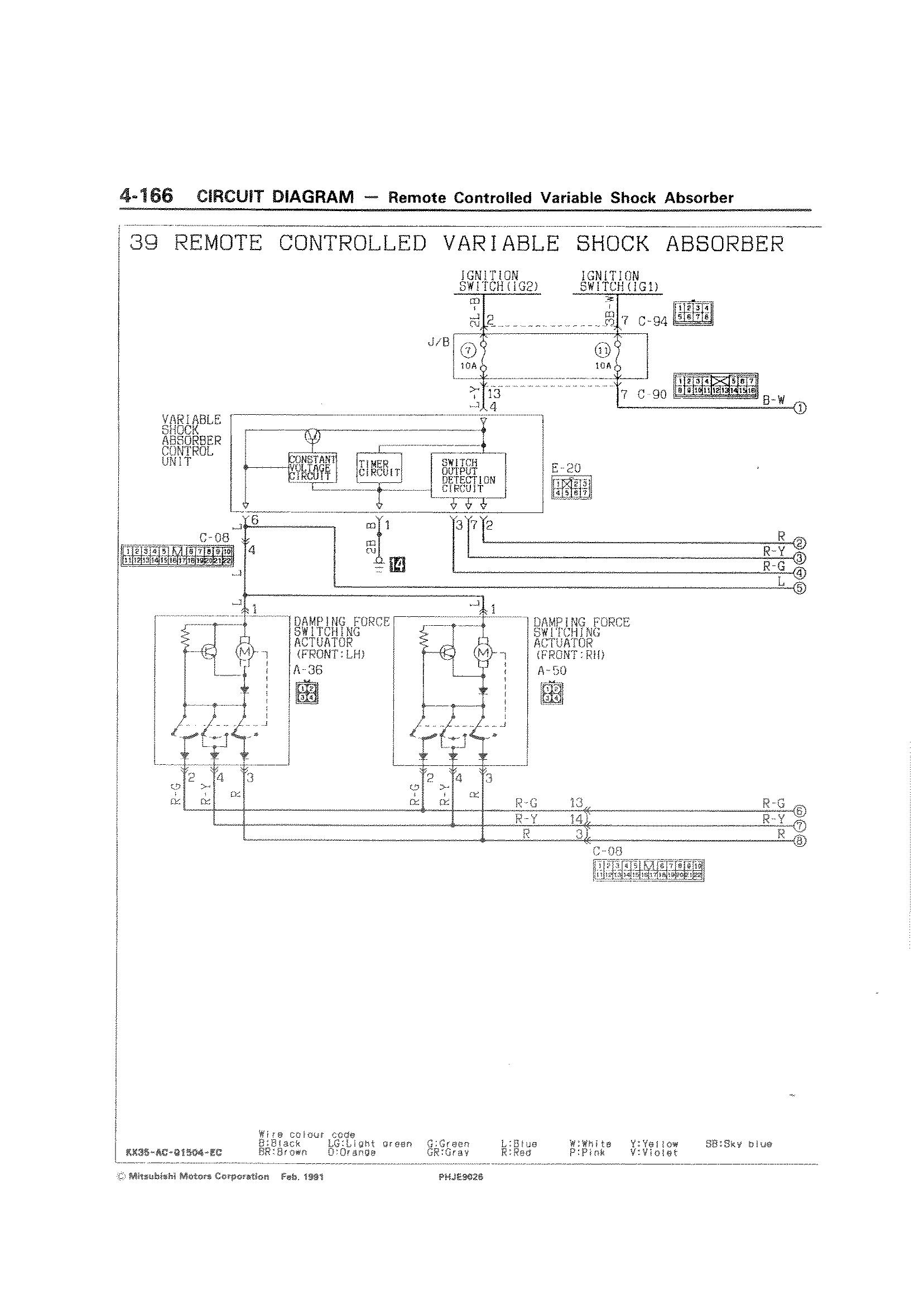

				Добрый день всем.
Что-то случилось с датчиком,или с моторчиками. Аммортизаторы новые (оригинал),
пару месяцев назад поставил. Мотрчики старые, но рабочие.
На сервисе снимали аккумулятор и интеркуллер,
предположительно после этого датчик начал показывать два-три рабочих
положения одновременно.
Предположительно т.к. машику пользовала жена и не сразу заметила.
Кто что подскажет?

				Попробуй поиском на форуме.. как-то читал, что такой глюк появляется при неисправности одного (нескольких) моторчиков.. при этом лампочка основного положения амортов горит ярко, а другая (ие) как-бы подсвечиваются..

Нашёл моторчик, который выдавал "позывные", внутри
на двух детальках на плате образовалась "ржавая шубка" и
коротила, почистил, поставил - мигать перестал.
Теперь другая проблемка, пока разбирал и чистил, повернул
центральную направляющую,
 , теперь буду методом подбора
её на место ставить.
Заодно остальные моторчики загерметизирую.

Если одновременно святятся несколько режимов, однозначно где то коротит.
Лечить нужно сразу, чтоб потом не лечить блок управления режимами амортизаторов.
Между моторчиками нет разницы, разница только в креплении (скоба).
Шток моторчика встанет в соответствии с положением штока в амортизаторе.
