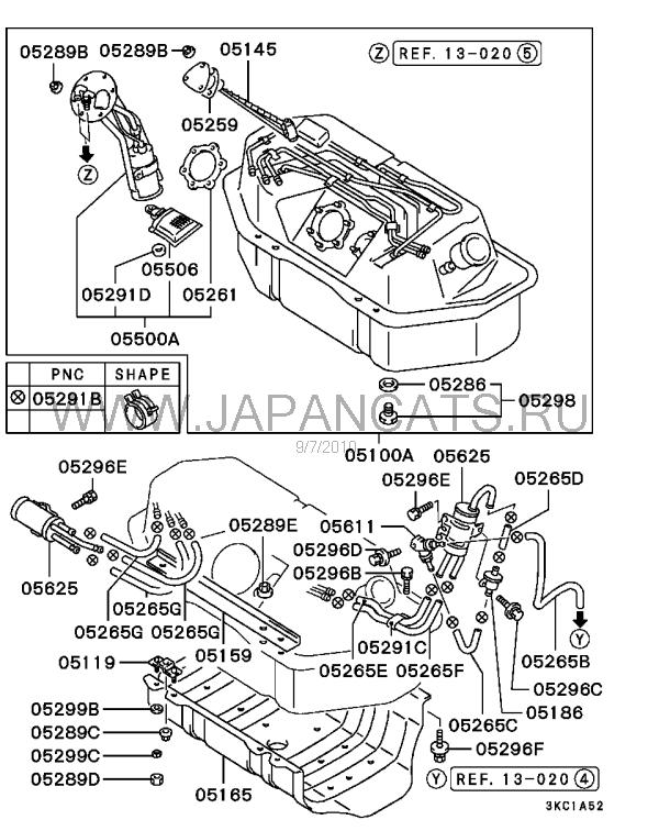

Во! Судя по картинке, пунктик 05625 у меня развалился. Зовётся бачок отделения испарений топлива. В ексисте 540р. стоит.
Только не очень понятно, как он крепится - то ли крепление тоже развалилось, но он у меня вообще в воздухе на раме валяется.
А насколько это срочно нужно делать, а то времени совсем нет. Если на расход топлива, то насколько сильно?
Бензином вроде не воняет, только если бак на полную заправить, да и то не всегда.
Починить, понятное дело, нужно - засорять атмосферу - это не дело. Вопрос в срочности операции. На что влияет?

На расходе я думаю это особо не скажется, так что думаю это не такая срочность
