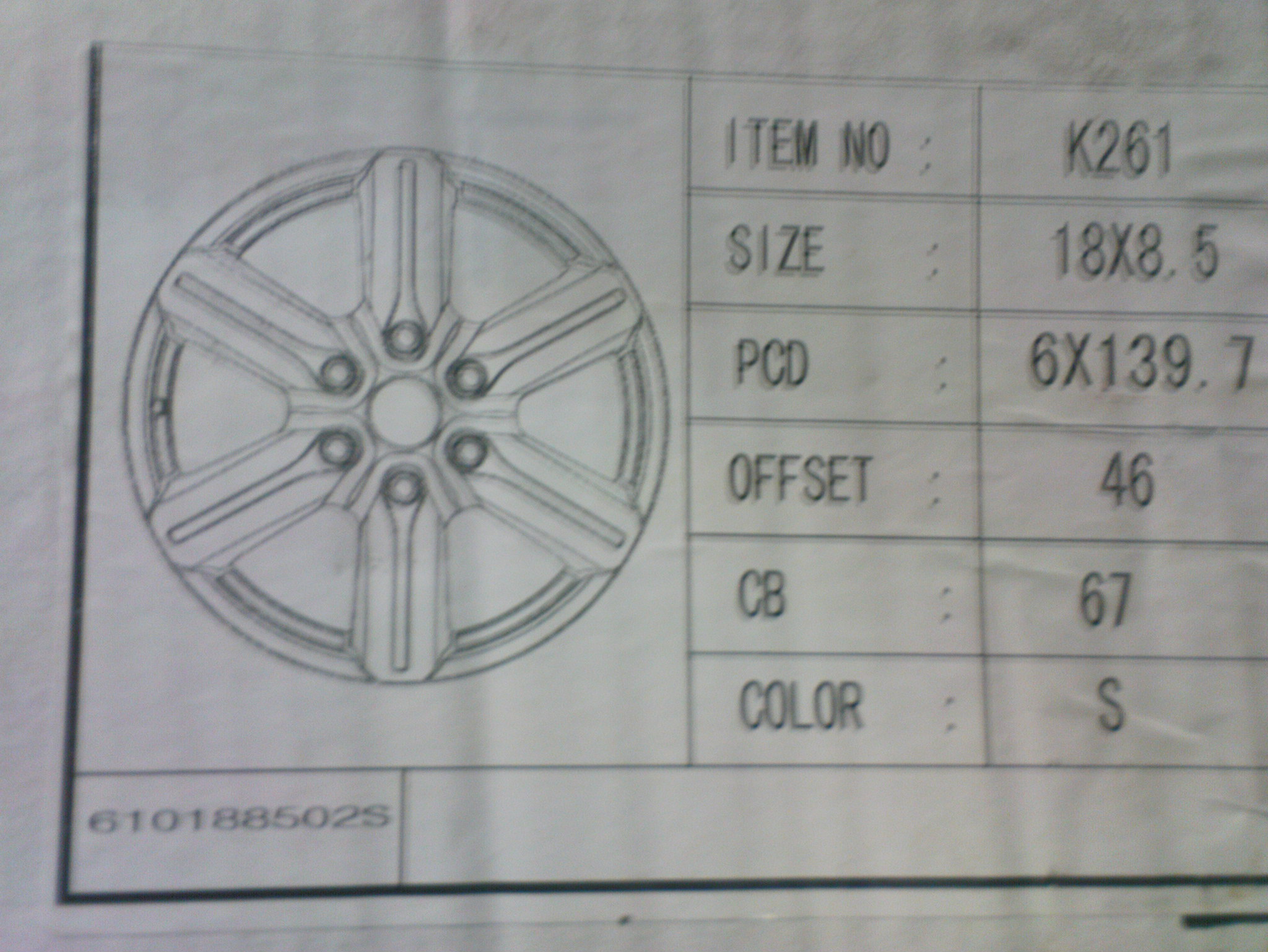

Вобщем есть П4 2008г 3,8.
Предложили диски с такими параметрами за 14 новые. Стоит брать, подойдут? Не дорого?

Ну очень похоже на Реплику Mi27.Для Mitsubishi в списках у всех продавцов. А то, что 8,5х18-не знаю, имеются ли противопоказания...

Чужой... писал(а):Ну очень похоже на Реплику Mi27.Для Mitsubishi в списках у всех продавцов. А то, что 8,5х18-не знаю, имеются ли противопоказания...
Вот в чем и вопрос...Именно это и смущает. На родных моих вроде7,5х18....На что это влияет? Резина 265-60-18
8,5 - это ширина диска. То есть, диск, о котором ты говоришь, на 1 дюйм (2,5 см) шире, чем штатный. По хорошему, на такой диск нужно бы резину пошире - 275 или даже 285, т.к. 265 будет смотреться убого.
Что касается применимости дисков такой ширины - по идее, они подходят. По крайней мере, не так давно официалы продавали диски StilAuto AllRoad Exclusive (может и сейчас продают), которые имеют как раз такую ширину. По логике, это означает, что диски "официально" подходят )).
