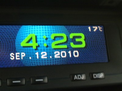

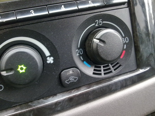

Сегодня попробовал побороть фаренгейты на мониторе посредством замены блока климата.Взял на разборе блок от паджеро,подцепил к проводке и о чудо увидел цельсии.Но радоваться было рано,блок не лезет в рамку декоративную он какой-то нестандартного размера чуть шире примерно 0,5 см.Пилить рамку нет желания,а потм чуть выше магнитолка родная бадет чуть уже,не эстетично как-то.Может блок от машины 2004 г. и выше с серебристыми крутилками таких размеров?И еще при подключении просек что все функции работают но мотор печки не пашет почему-то.Думал хоть крутилки счас поставлю себе козырные серебрянные-не подходят падлы.Короче разочарование меня накрыло вернул обратно,буду пробовать от дорестайлингового ставить (сегодня на это уже времени нет) Для информации-владельцы паджер до 2004 г.в. просьба сообщите размеры наружней панели климат-контроля по ширине.Короче тут чо то производитель намутил,чтоб не меняли местами что ли.ЯСНО ПОКА ТОЛЬКО ОДНО МОНИТОР НИ ПРИДЕЛАХ ТУТ.

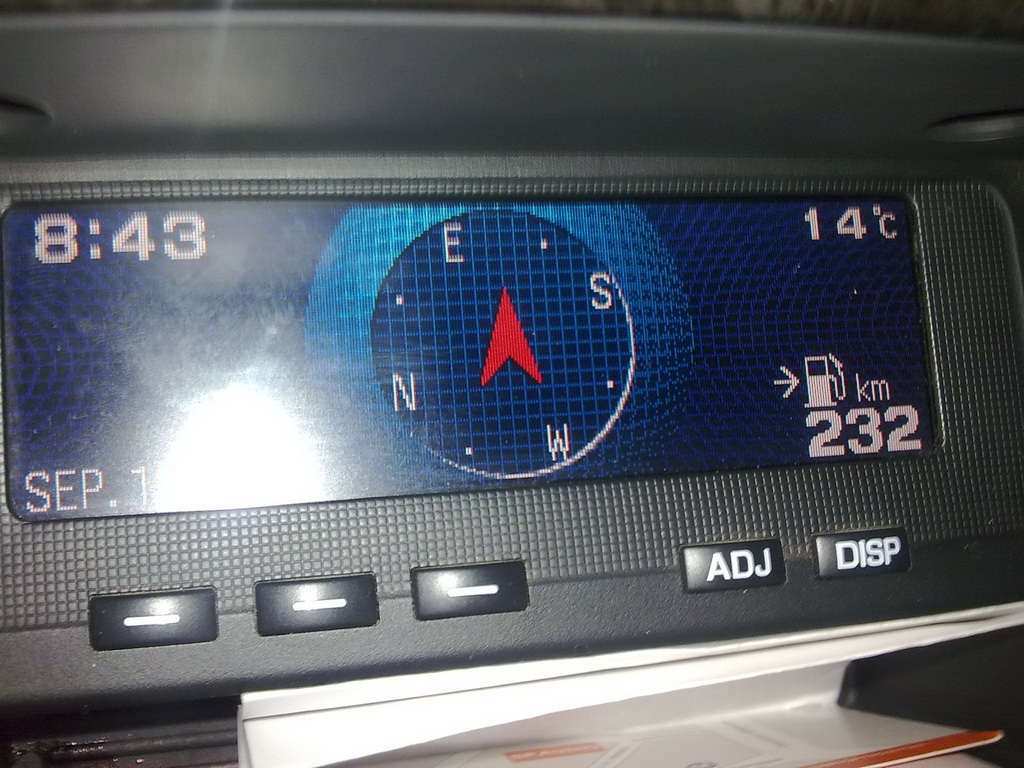

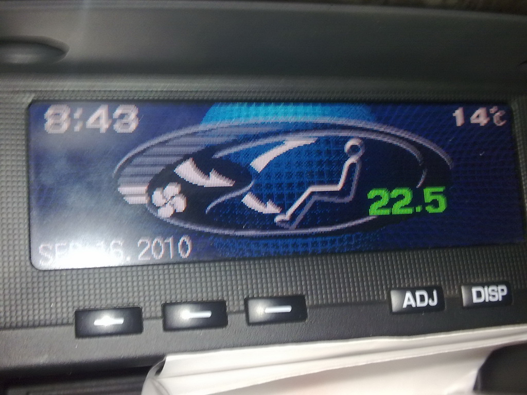

Фаренгейты убиты :*YAHOO*: заменой подходящим блоком климата,цена вопроса 3000 руб. К сожалению часики показывают по американскому стандарту,но это не так страшно. Номерок детальки сказать не могу затерт.
градуировка на панельке должна быть именно такой,другой блок не подходит.

На мониторе больше никаких изменений кроме цельсий.Уже хорошо.А то фаренгейты эти были для меня пустыми цифрами,каждый раз конвертировать обломно
