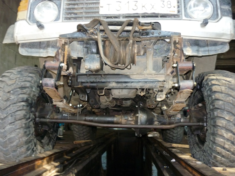

Поставил паджеро 1 на мосты гражданские
Сообщение TT-sport »
Проблем было не мало ::'(:

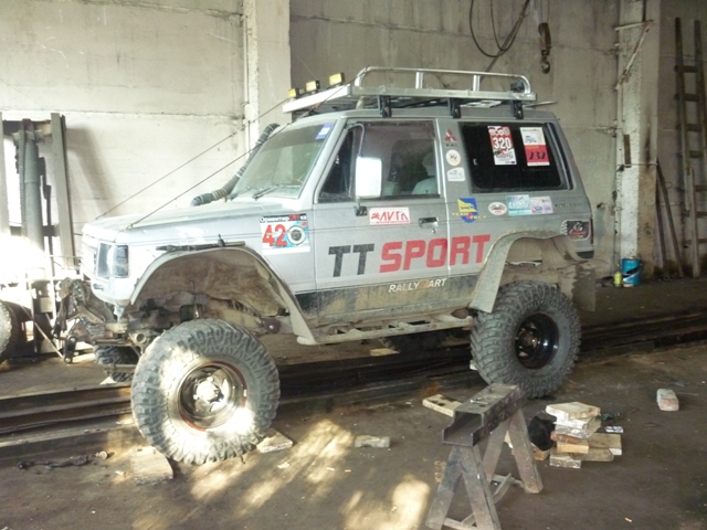

первая проверка в лесу Сразу поломало передний кардан

За проделанную работу - респект и уважуха! Но........нахрена попу гармонь? Ставил бы на "военники", еще куда не шло, вопрос был бы менее спорным, а тут "колхозы".......непонятно.
PS Все вышесказанное - чистое ИМХО, без обид.

А почему кардан сломался?

Колхозы надёжней .Меньше настроек и регулировок. Потом поставлю редуктора от вояк.

Vad писал(а):А почему кардан сломался?
Крестовины поставили от газели . Родных карданов от пыжика не хватало ,то есть угла неклона крестовины .И немного их подработали балгарочкой ::-[:

Жалко потраченных денег
лучше спайсера поставил
их хоть ремонтировать можно не снимая мосты
А то что ты сделал - это наверно от нехватки денег или еще чего
не обижайся
У нас такие были машинки вот только они обычно сидят дома или в гараже и все
Но если так для души - то конечно респект и уважуха

Задумка неплохая... Только как это поставишь редуктора от вояк? ГП- если целиком мост, а бортовые- мы такое делали, и оно сейчас успешно передвигается... НО: чулки самодельные, колея ураловская и передаточное бешеное (считай сам, я не помню). Мы делали на Уазе под 37-е катки. В целом: уважаю людей с руками откуда надо и головой, сам стараюсь соответствовать. Доработать машинку, подтереть сопли (а таковые обязательно будут) и будет хороший .овномес! По мостам скорее соглашусь с Romik.
