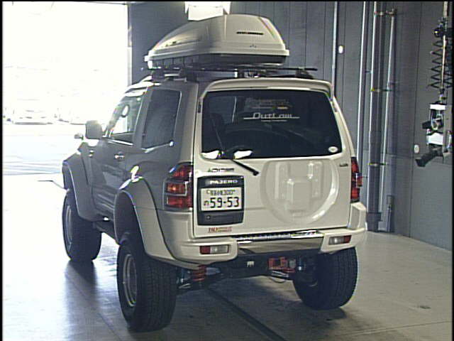

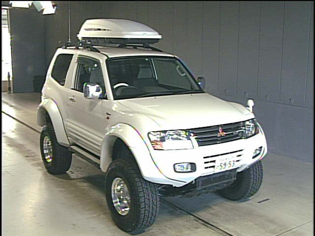

Хочу вот такой обвес, нигде нет. Если кто знает где найти откликнитесь (месторасположение роли не играет, приеду хоть куда) Шириной в 4 см есть даже в инете, а вот 10-12 см хрен где найти могу
Дед Василь
Kiread
Сообщения: 2110
Откуда: Москва, Зеленоград
Поблагодарили: 37 раз
Re: Пластиковый обвес
Сообщение Kiread »
Судя по номеру, надо гдето в арабии искать... У меня был когдато знакомый из Дубаи, можно попробовать напряч, он вроде по з/ч работает. К сожалению не знаю какой марки
Сообщение Guest »
Kiread писал(а):Судя по номеру, надо гдето в арабии искать... У меня был когдато знакомый из Дубаи, можно попробовать напряч, он вроде по з/ч работает. К сожалению не знаю какой марки
Фото машины с аукциона в японии.
Pajero III 6G74 - был, Toyota FJ Cruiser TT
Acura ZDX Advance
Suzuki KingQuad 750 - был, теперь Yamaha Grizzly 700
Yamaha TDM 900 - продан, Honda Gold Wing 1800
http://www.servlab.ru/ системы безопасности, ИТ-решения, интеграция
DenVer
Сообщения: 19754
Двигатель:: бэнзин
Мой автомобиль(и):: TLC-200
Откуда: Краснодар
Благодарил (а): 140 раз
Поблагодарили: 478 раз
Сообщение DenVer »
Guest писал(а):Фото машины с аукциона в японии.
+100000
