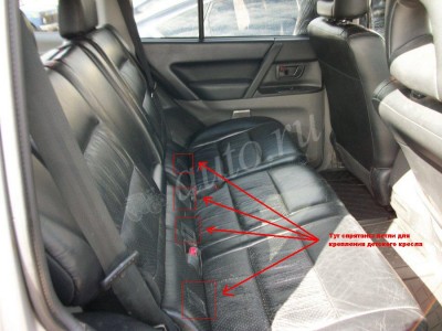

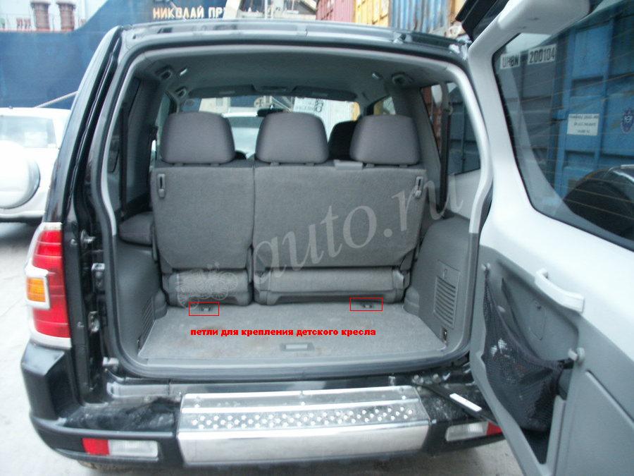

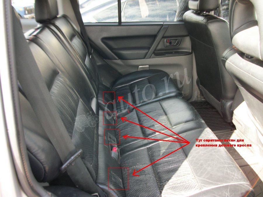

У меня вот такое кресло
Крепится с помощью системы Latch - 1 ремень с карабинами крепится к петлям в кресле (между спинкой и сидушкой есть специальные простроченные отверстия в сидениях, там прячутся петли для карабинов)
второй ремень крепится карабином к петле в багажнике
Также, кресло можно крепить и обычным ремнём безопасности (в нём есть специальные углубления и держатели для этого)
ISOFIX - примерно тоже самое, но там кресло крепится к тем же петлям по другому - замки на кресле установлены на жёстком каркасе и кресло вставляется в петли на сидении. (больше шансов попортить обивку)
ЗЫ: Фотки взял с авто.ру и немного в них накалякал красной краской :*VICTORY*:
