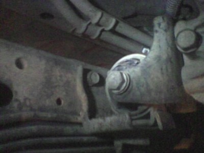

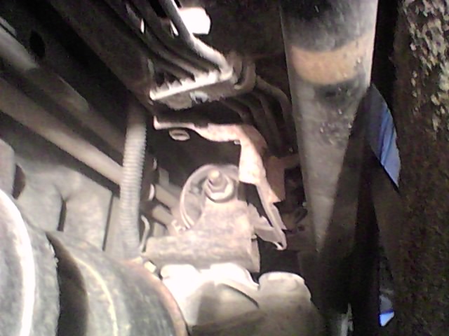

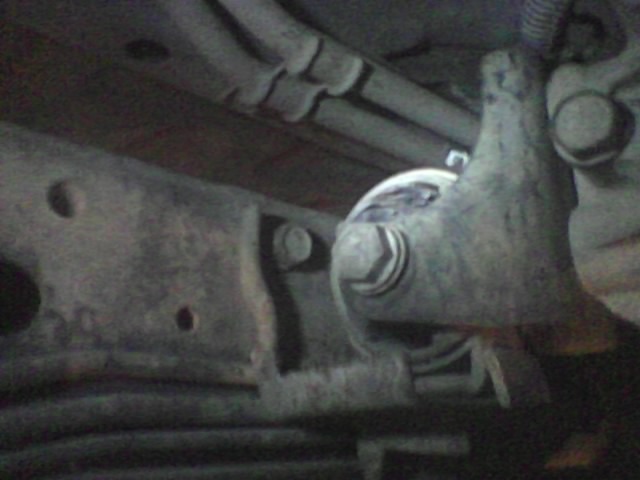

Вроде как подушка раздатки.
В экзисте на картинках не нашел.
Там резинка сильно изношена.
Помогите уточнить назвение и номер детали.

Забей
Тема не нова и изъезженна, даж у официалоф не яляется неисправностью, все с этим ездят и я в том числе. я уже три года
(обнаружил через 1.5 месяца после покупки; побег 5 был 5ткм Разрушение перемычек нормальное явление. Это просто ОГРАНЧИТЕЛЬ ХОДА коробки( верз,низ) пока не пробило до железа нормально
Забей ,забей,забей......... ( на "клаве знака бесконечности нет :*ROFL*:http://www.pajero4x4.ru/bbs/phpBB2/view ... 0%BA%D0%B8 учись пользовать ПОИСК не помешает(без обид)

Re: Помогите уточнить назвение и номер детали.
Спасибо!
Мне показалось что она продолговатая, типа как сайлентблок во втулке, потому я и спросил, так как на обсуждаемую в поиске подушку она не похожа была.
Блин ну разбита она просто в го......
Посмотрю по финансам, просто для приличия заменю.
Ключевые слова для поиска;
подушка двигателя, подушка раздатки, подушка раздаточной коробки.
Заказывал через exist, производитель Febest MM-01 Подушка крепления двигателя задняя.
Вчера менял самостоятельно.
Меняется просто, нужно только поддомкратить раздатку.
ИМХО менять нужно!
Из плюсов - при резком отпускании сцепления неприятных ударов больше нет.
Из минусов - как уже писали на этом форуме, появляется вибрация, но не сильная.
ИМХО менять нужно!
