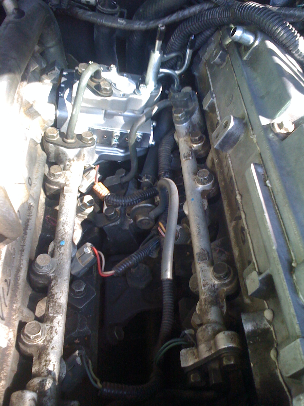

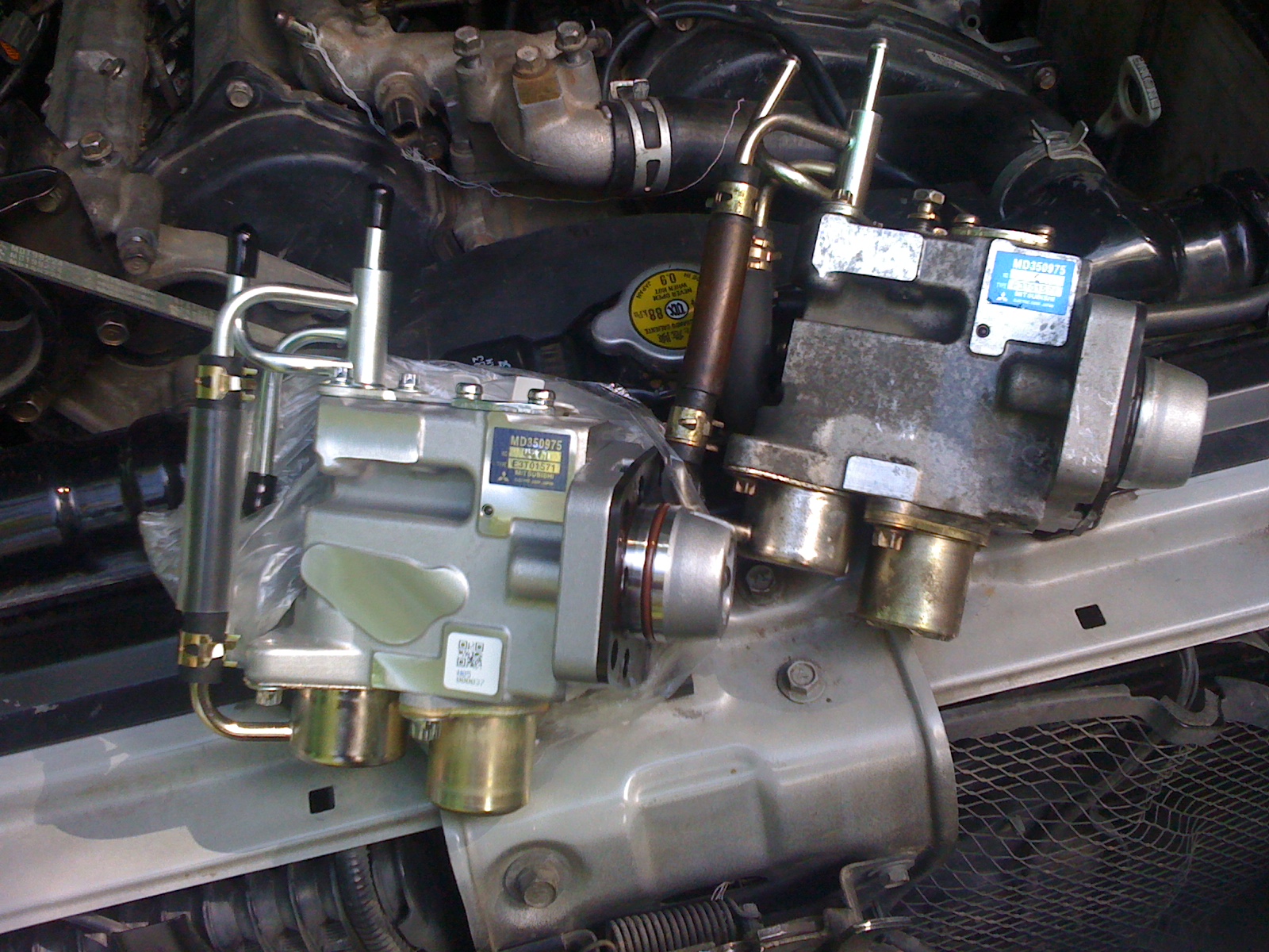

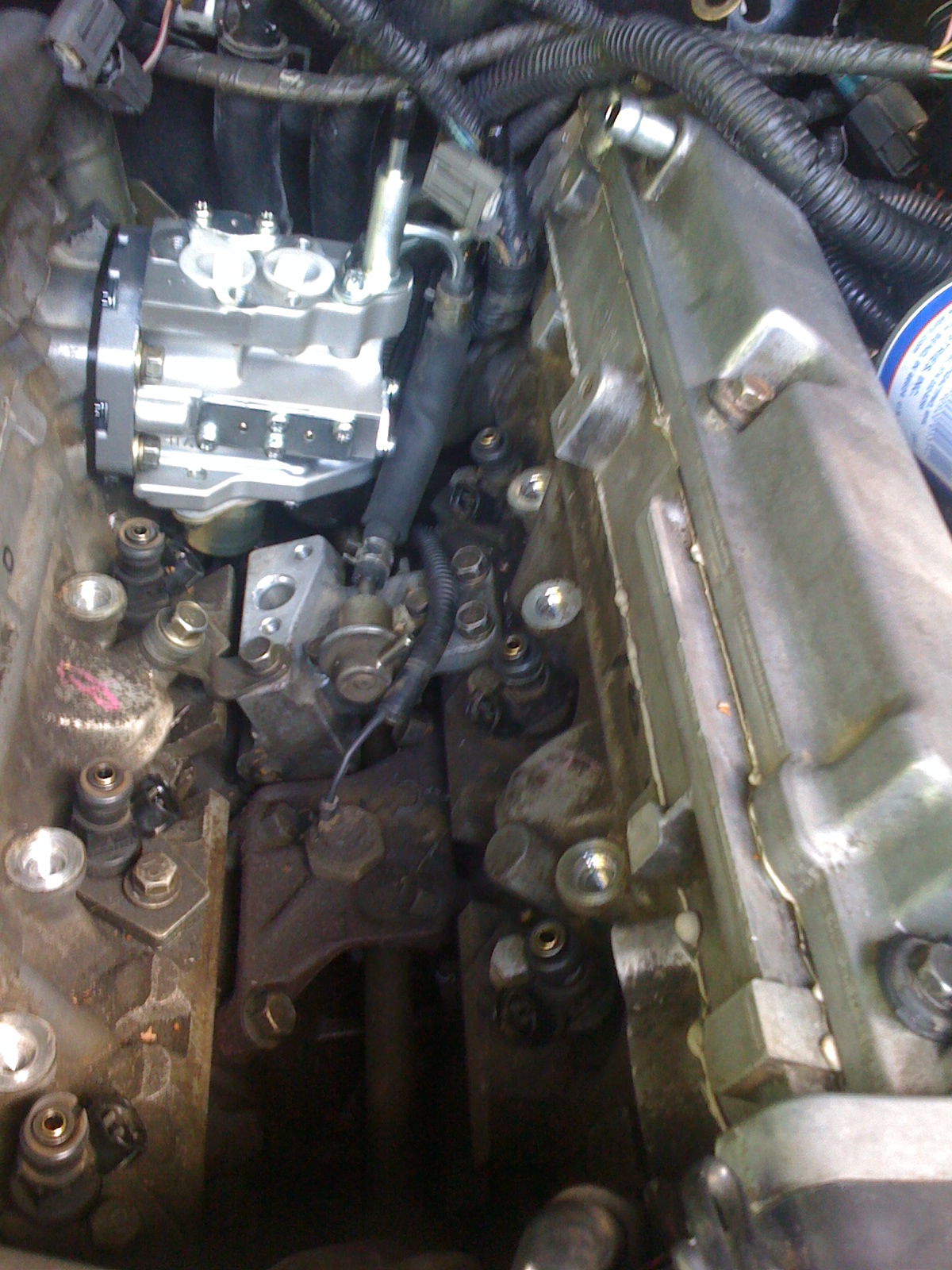

Вот фото
Слева новый насос а справа мой старый
Установленный новый насос
Сняты топливные рейки для замены фильтров в форсунках

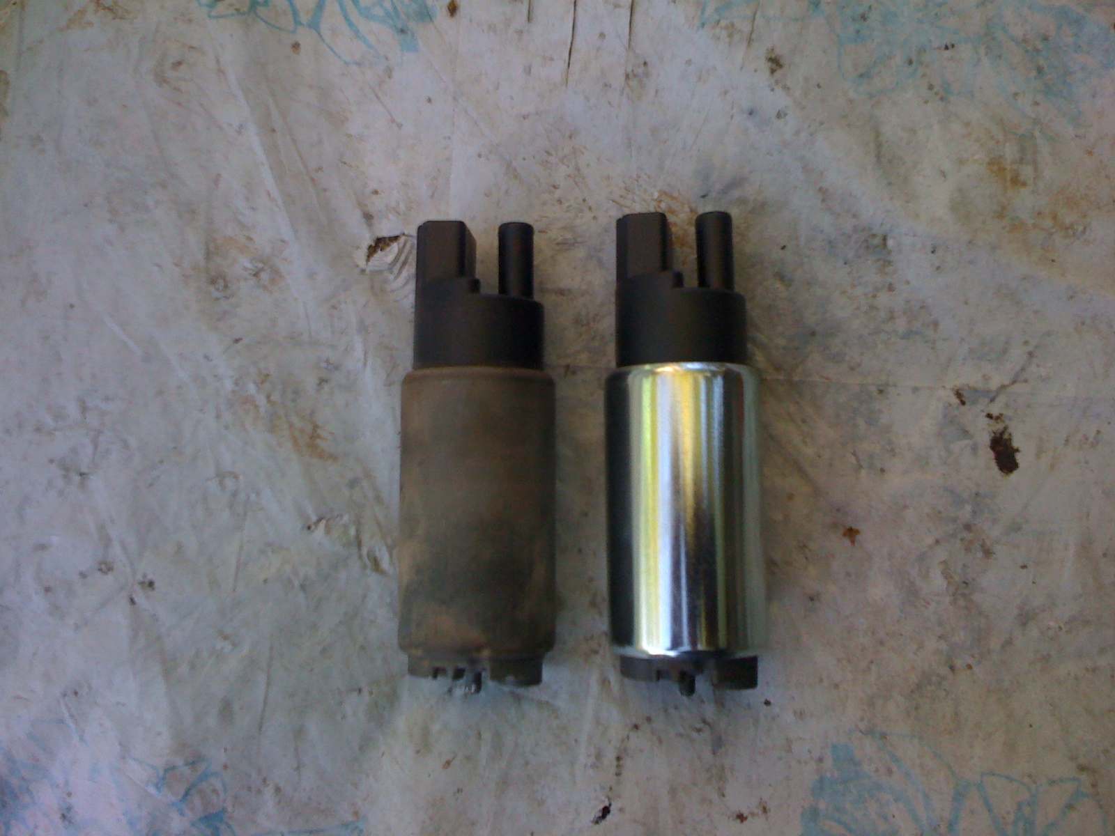

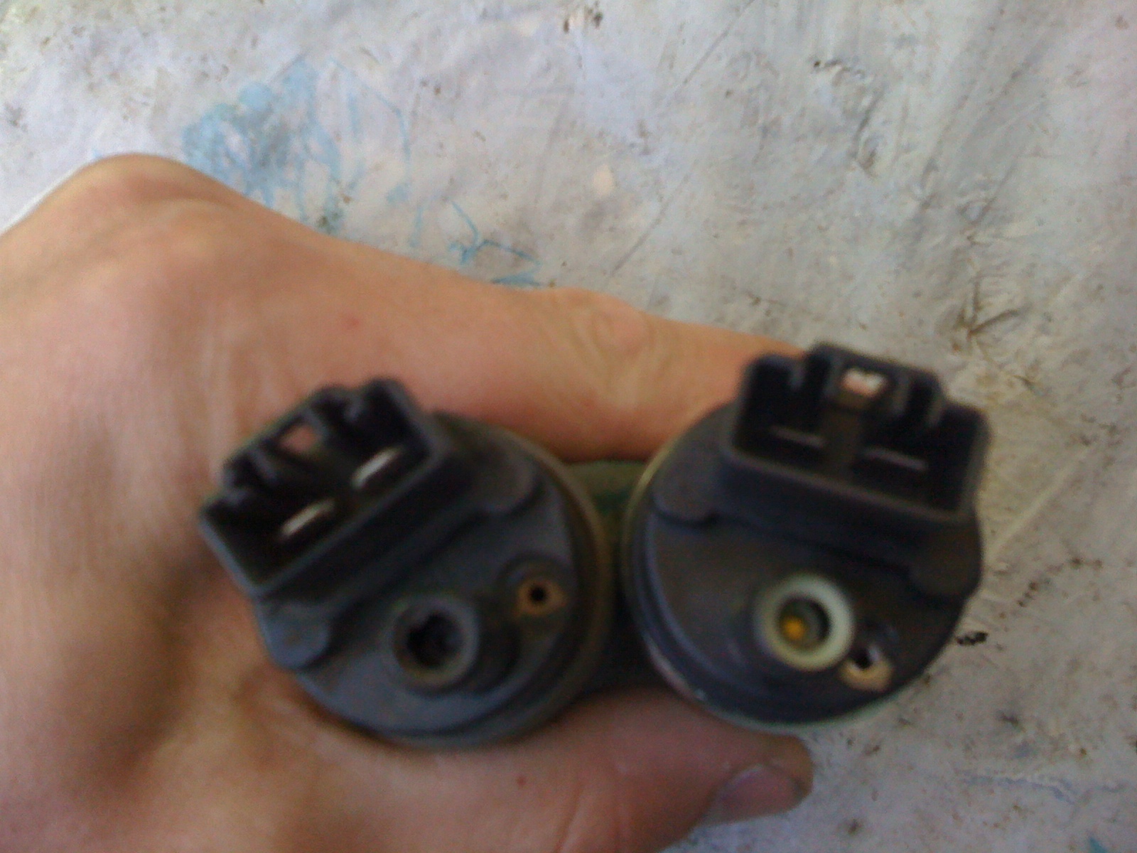

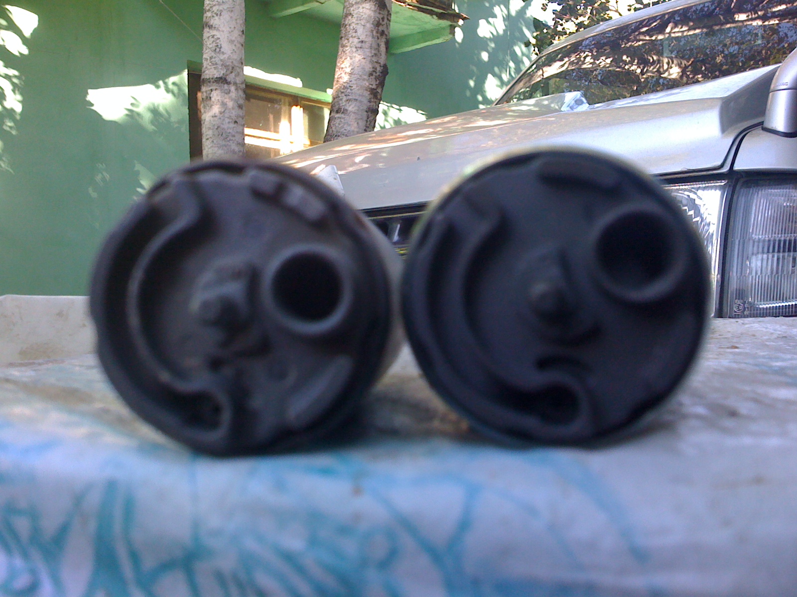

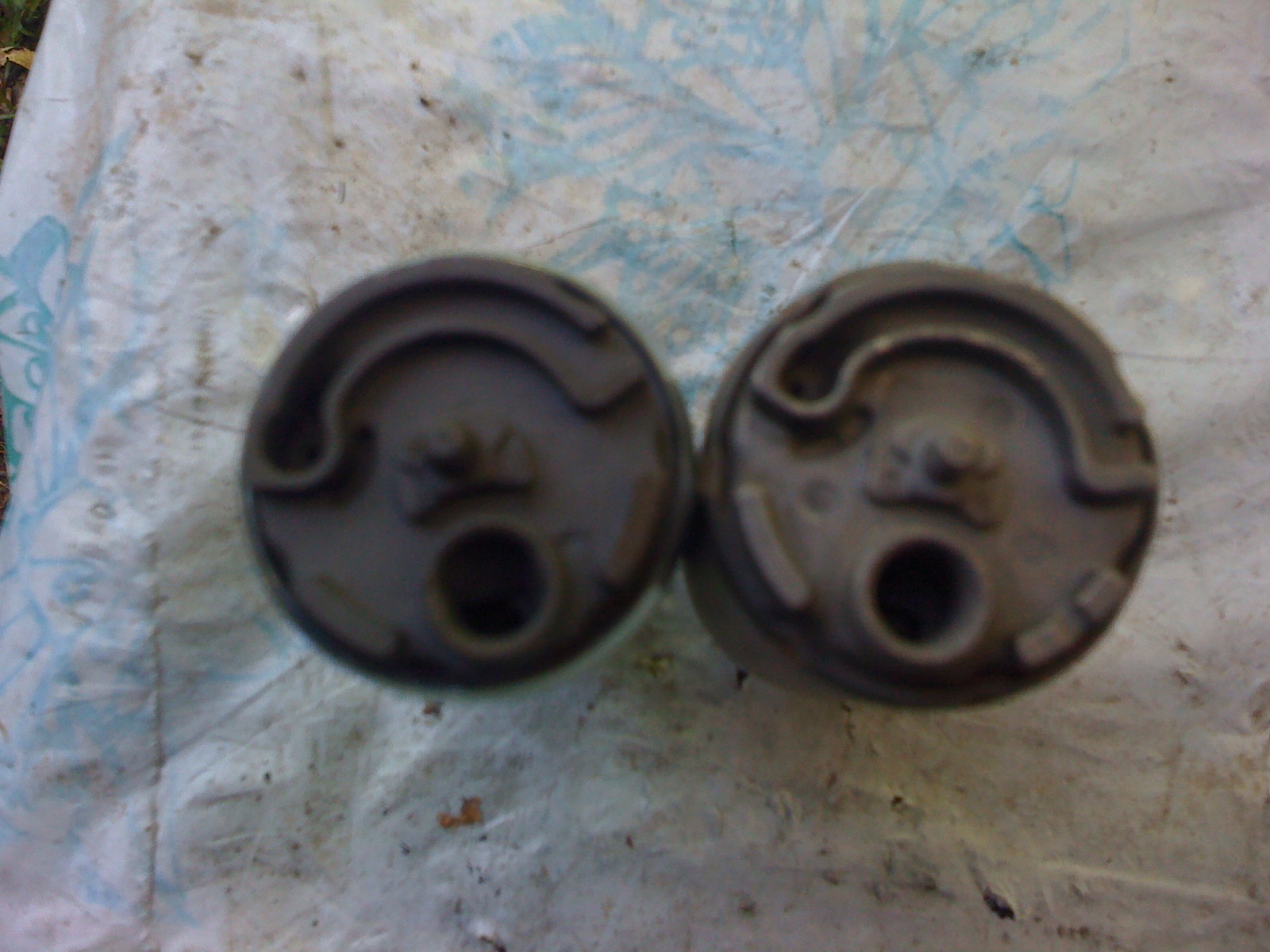

Кстати насос в баке я тоже поменял, поставил BOSCH, один в один как родной, стоят на наших ВАЗ2110, 2112 и на газелях впрысковых.
Слева старый насос, а справа новый BOSCH
И даже ничего не пришлось перепаивать, фишка одинаковая

Max209 писал(а):Кстати насос в баке я тоже поменял, поставил BOSCH, один в один как родной, стоят на наших ВАЗ2110, 2112 и на газелях впрысковых.
там не всякий насос подходит к GDI, надо смотреть в инете номер насоса который дает самое большое давление. Я так сдуру попал - купил не глядя насос БОШ на 2110, поставил, а мотор выше 3000 не крутит -как отсечка срабатывает. оказалось что этот насос дает давление что-то около 1,8кПа. что явно недостаточно для подачи к ТНВд GDI. Пришлось покупать еще 1, уже смотрел по номеру с давление 2,5кПа. Где-то на здесь на форуме писали номер нужного насоса.
Кстати давление то замерили подаваемое насосом на вход ТНВД? А то может ТНВД впрыскивать нечего.
P.S: BOSCH № 0580453453 - правильный насос.

Я взял насос от газели у неё и объем мотора побольше чем у Жигулей, а вообще давление насоса сейчас у меня не первоначальная проблема сначала двигун откапиталю а потом если возникнут проблемы с давлением тогда буду искать другой насос, а за номер нужного насоса спасибо, у меня коробка дома лежит сверю номера может быть я нужный взял.

вот нашёл характеристики насосов http://www.akadia.ru/_pages/pumps-ats/ats.htm
если смотреть по каталогу то наш вот этот 0580453407 но 0580453453 ещё больше давление качает :*THUMBS UP*:
