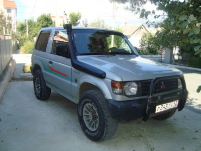

10 сентября 2010г. стал счастливым обладаетелем Паджеро2, двиг. 4D56GG, на палке, раздатка SS, европеец, пустой как барабан, цель приобретения охота ну и иногда грязь помесить, раньше в обихрде была нива (подготовленная (фотки отдельно) пока кроме шноркеля ни чего не успел поставить, в планах бодилифт на 4 см., защита картера и раздатки, 33 силвера 10.5х15, силовые бампера и лебедка. За неделю катаний по городу проблем нет. только температурна скачет от нормальной не доходит до максимума и возврашается на среднее положение, в чем причина не знаю. Фотки Мука обещаю разместить позже.
П2, 1994г., 4d32. 3.6D, SS, коротыш, европеец, бодик 4 см., 33 сильвера, ком ап 9,5.

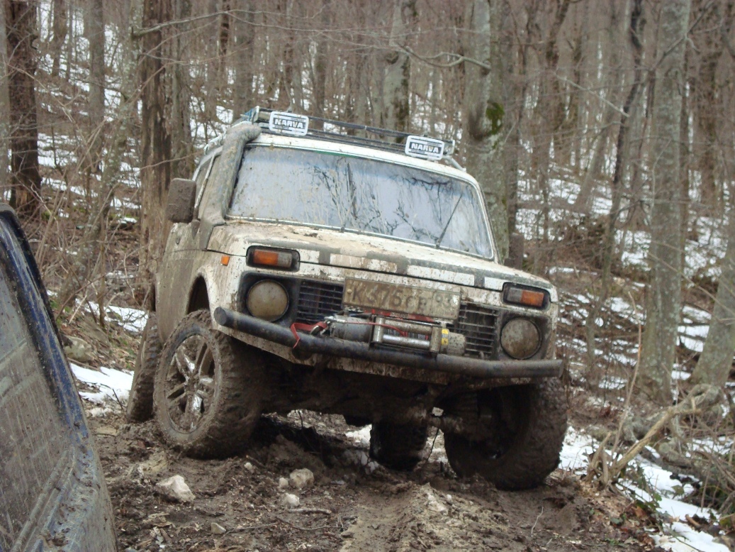

А что это за шнорхель на ниве? неплхо выглядит!

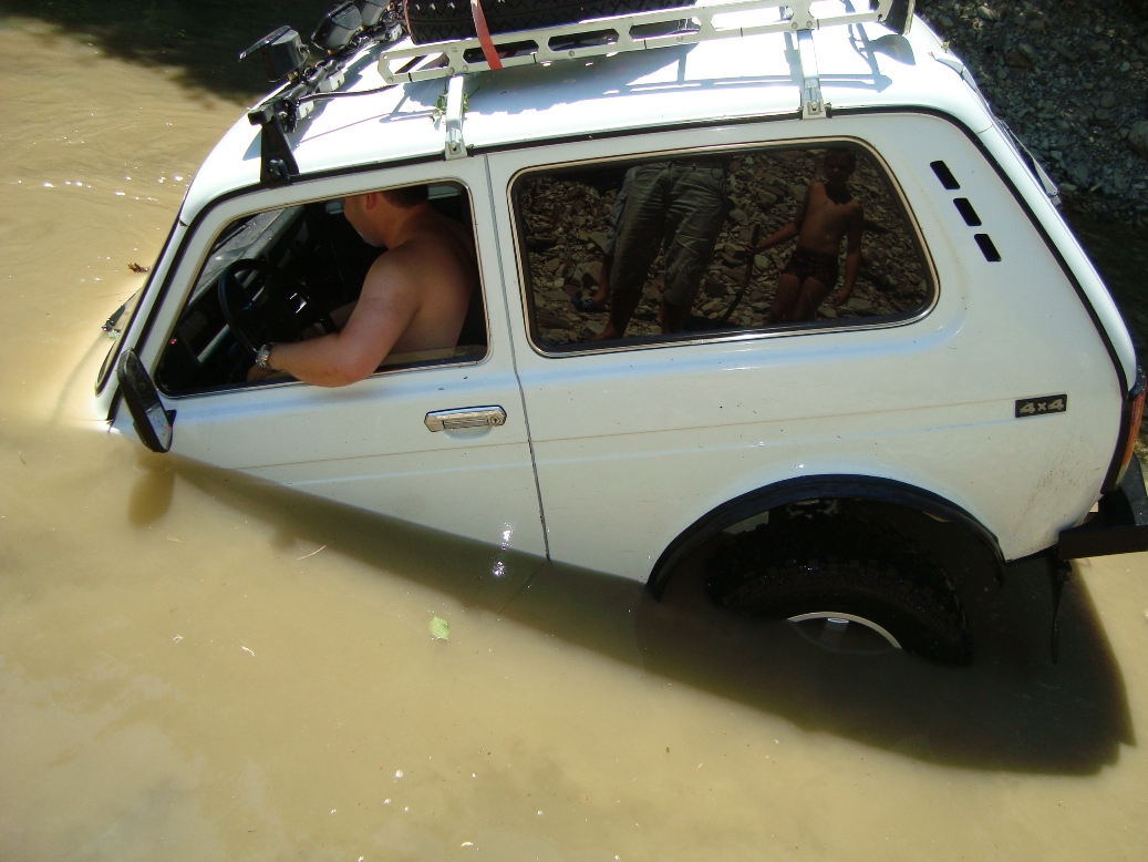

Вот такая была Нивка, видела все и грязь и рыбок. Шноркель для нивы продается на рынке, делает воре Ростов стоимость 4500, если не ошибаюсь видел в журналах 4Х4 полный привод, там и ссылка была где взять.

Зачетно! Я тоже бывший нивовод

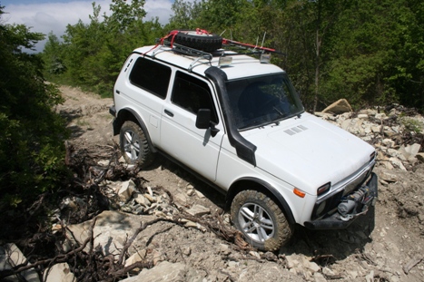

Теперь решил сесть на раму, а то после поездок по скалам лонжероны не выдерживают надо проваривать, а так нива конечно комфорта тачка, при продаже жалка было люстру с ксеноном отдавать, делал ее съемной для прохождения ТО как и бампера но пацан сказал, пацан сделал. теперь паджерика буду нянчить.

На паджерик уже шнорхель забабахал
Молодец! С температурой поосторожней будь, дизеля не любят перегрева, залетишь на ремонт, а он нонче дорог:) Промой систему охлаждения, проверь термостат. вискомуфту на вентиляторе, радиатор и крышку на нем. Не запускай это дело! Пошарь тут на форуме поиском, тем очень много.

Спасибо за совет, я сразу подозревал залипание термостата, но буду все проверять. Да Шноркель купил и поставил на след. день после покупки, к нас тут речки проблемные, тонут часто, даже шишиги.
