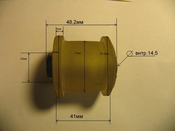

Re: Нижний сайлентблок переднего амортизатора
Вот такой сайлентблок из полиуретана рекомендует паджеро шоп в передний амортизатор IronMan, завтра поеду ставить.
Этот сайлентблок из какого-то другого узла, это выяснилось при установке, оперативно были найдены другие сайлентблоки, вот такие
Они подходят от стандартных амортизаторов.
Эти что ли?shubba писал(а):Этот сайлентблок из какого-то другого узла, это выяснилось при установке, оперативно были найдены другие сайлентблоки, вот такие
http://shop-pajero4x4.ru/product_info.p ... cts_id=868
вроде как он же http://polyurethan.ru/index.php?productID=1646
Он.shon писал(а):Эти что ли?shubba писал(а):Этот сайлентблок из какого-то другого узла, это выяснилось при установке, оперативно были найдены другие сайлентблоки, вот такие
