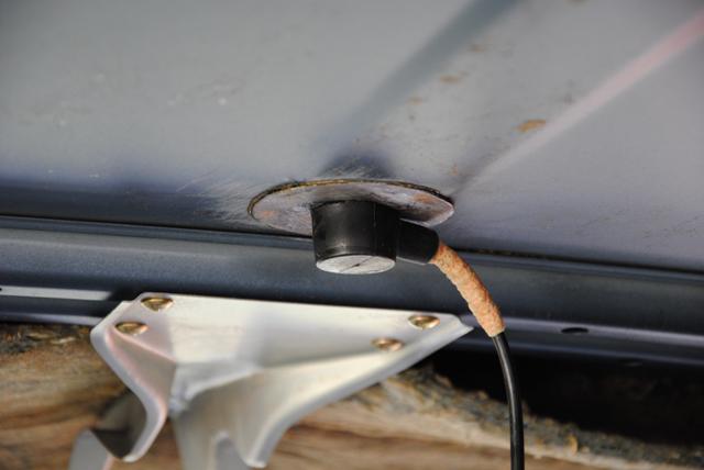

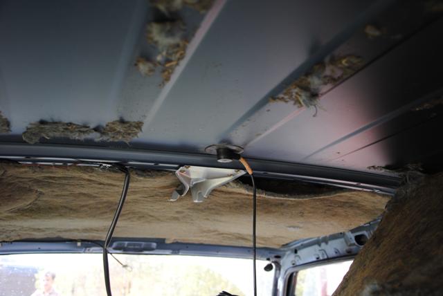

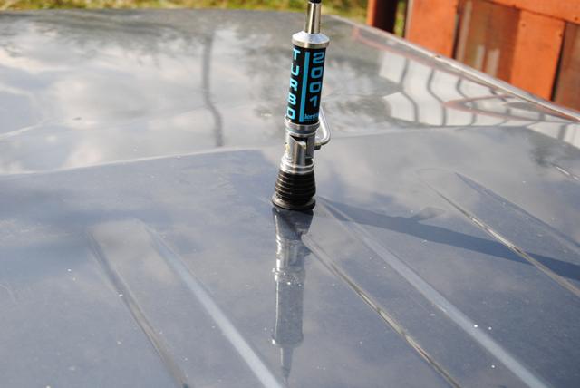

Вчера установил CB-радиостанцию. Особо хвалиться нечем, это что-то вроде консультации: поставь диагноз по фото :)
Вопрос, собственно, к креплению антенны: можно ли так оставить?
Штатно антенна комплектуется стягивающим болтом, но шайбы нет, поэтому пришлось её изготовить.
Рядом проходит усилитель, плюс начинаются рёбра на крыше, но после установки выяснилось, что крыша сразу сзади антенны при её покачивании ощутимо играет, амплитуда - 5-10 мм.
Что скажете, устанет ли металл/краска?

Срочно снимать! В случае столкновения с веткой или еще чем-нибудь тонкий металл крыши выгнет так, что мало не покажется.
Нужно крепить к усилителям крыши металлическую пластину параллельно крыше, и к ней уже антенну.
