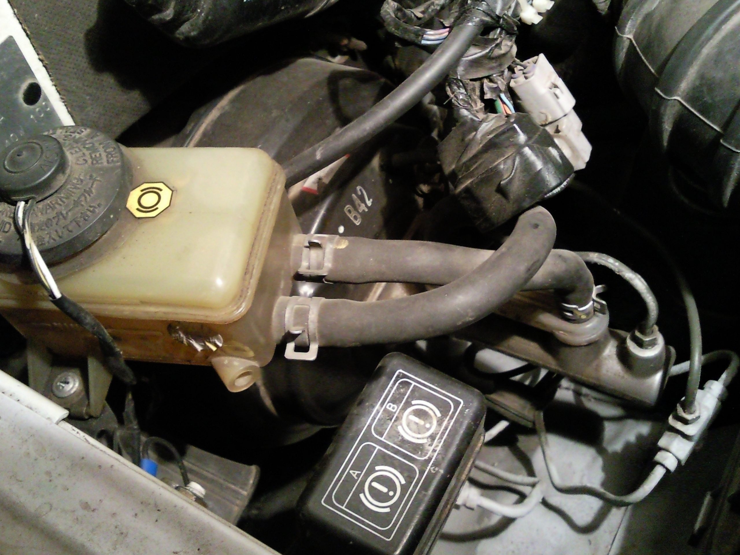

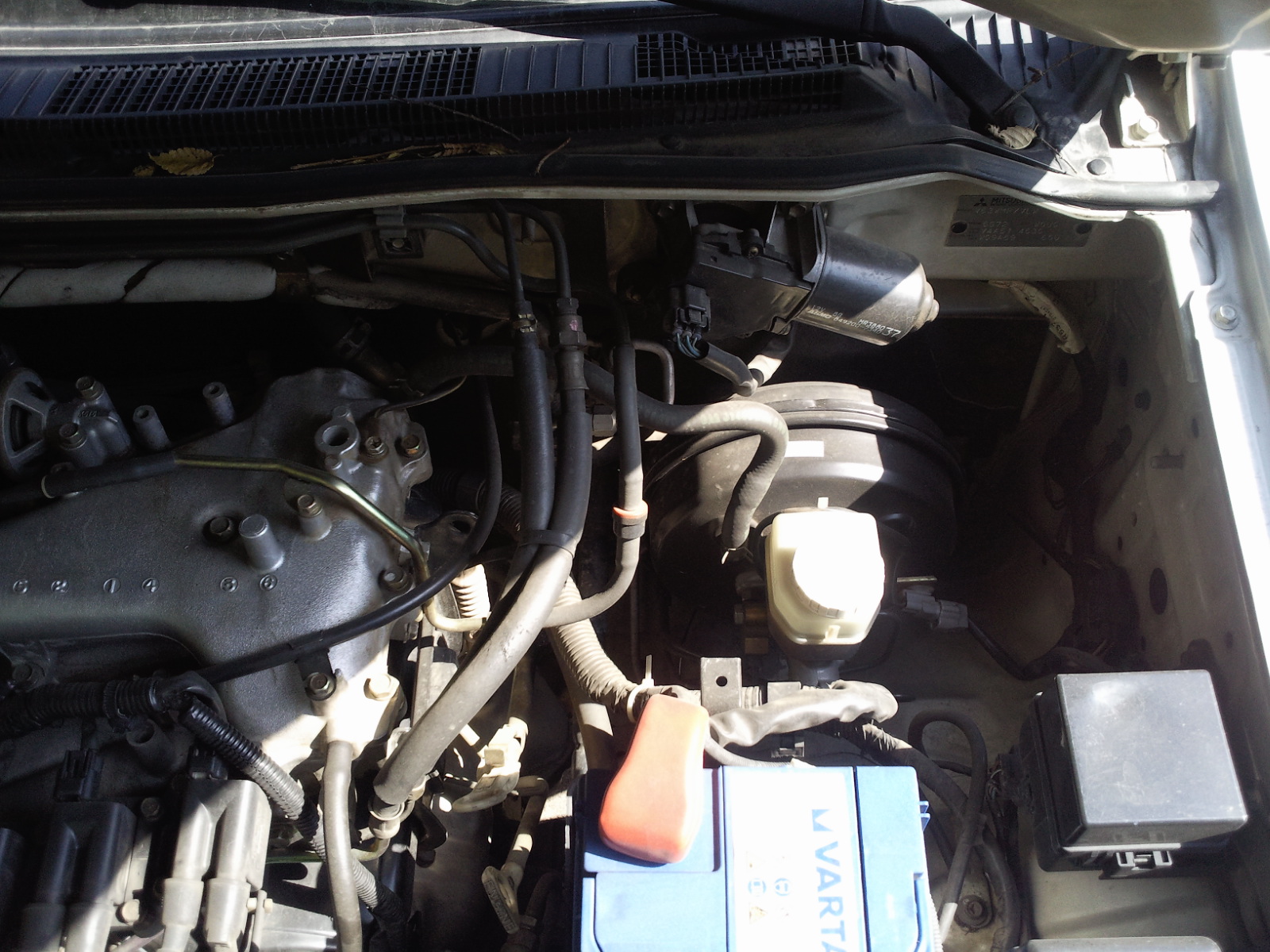

тормоза !только не гнобите но может кому пригодится.достали то груша то бегут то может насос скоро крякнет.поставил вакуумные в сборе с тормозным цилиндром б.у 2500 руб от прадика контрактные без преувеличений как были такие и остались . по длине штока все совпадает только дырки немного расточил.щас блок абс подсоединю и все . схему с прадика надо найти подс блока абс. а так не нарадуюсь.просто и надежно.

а что писать ? спрашивайте.живу на периферии до ближайшего большого города 450 км.груша,визг.поставилс перво с 10тки гом .. потом понял что на иномарках двойная диафрагма . поставил чуть нажмешь как и раньше машина колом все подходит .видать их в Японии на одном заводе штампуют. даже шплинт педали и регулировка один в один. только напильником доработал по 3мм отверстия.с ну три если интересно завтра сфотаю.осталось абс победить.у самого ремонт мастерская по электрики диагност машин думаю проблем не будет.кстати ставили с висты разницы нет тоже хорошо тормозит давить приходится с легка.а самое главное цена вопроса 2500 рупий контракт.я бы купил грушу но что дальше ждать ? насос ? главный ? манжеты ? а новый стоит хай сами покупают ! в стране кризис !

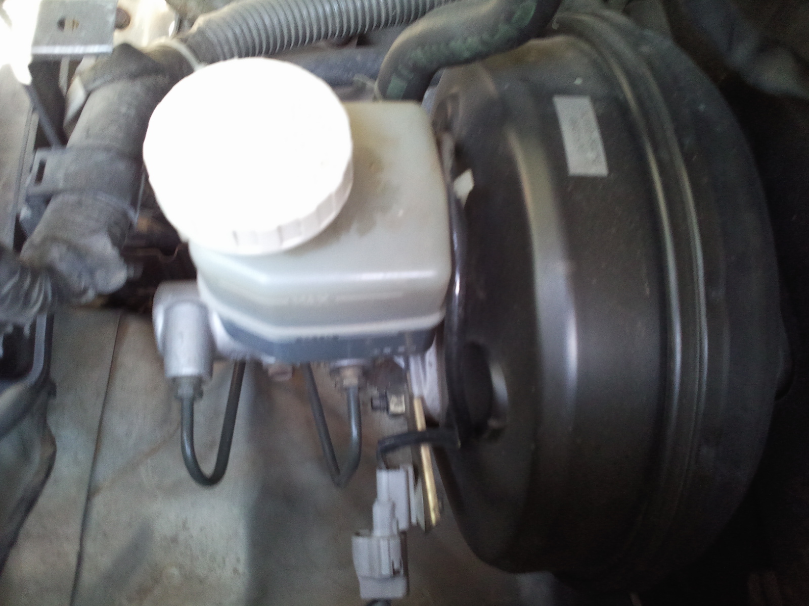

Мне повезло, вакуумник стоит с завода, да ещё и без АБС :*YAHOO*:

Ну вот и внешний вид родного вакуумника

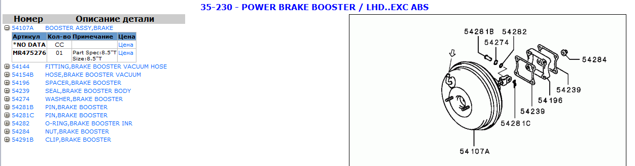

Ну и номер по жапан карс

Спасибко! Аккуратненько смотрится.

я с алтайского края город славгород.вакуум с коротыша на фото напоминает с пыжа 2 .я пробовал со второго тормоза были слабые.с прадо (могу сказать только год 2000 я в них ни ни) и висты огонек.других прав до на нашей бедной разборке не было.с абс надо сам блок найти,и схему подключения думаю проблем не будет.была бы возможность купил бы с делики все в комплекте но надо ехать в новосиб или в барнаул.абс сделаю и если интересно подробно опешу и с фоткою
