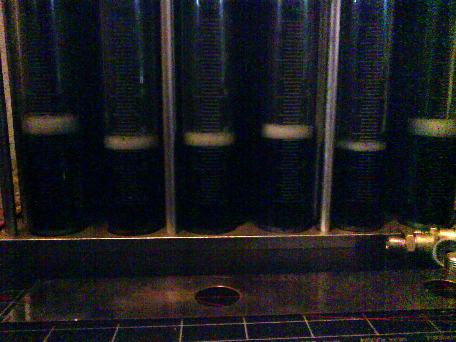

Тестировал форсунки на стенде. Давление держат, не бегут. Проехал на них 3000 км после ультразвука (по не знанию почистил). Самый большой объём налила 1 форсунка, примерно 60 мл. Сколько мл должна лить форсунка на стенде? может их ещё чем-нибудь помыть?

на стенде гонял 12 шт форсунок,производительность от 80 до 90..если точно надо бумажку глянуть в гараже.
полсле ультразвука мыл химией и потом глянул результат..жуть ..кучка грязи ::-D:

НДА писал(а):Глянь.
глянул..из 12 шт- 4шт по 76, 2шт по 82,остальные 77-79
