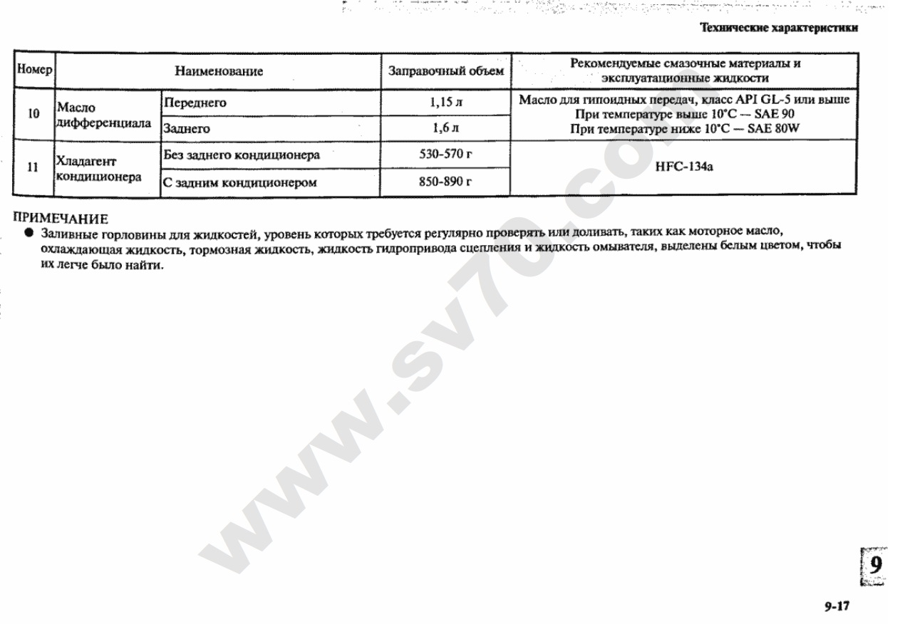

у меня pajero wagon 4 подскажите какое масло залевать в мосты на однома сто говорят надо лить 80w-90 и что то 75w-90 потекут сальники,ана другом наоборот что надо лить 75w-90 из-за точто 80w-90 земой застывает и не работает .Кто какое льет ?

tim21 писал(а):у меня pajero wagon 4 подскажите какое масло залевать в мосты на однома сто говорят надо лить 80w-90 и что то 75w-90 потекут сальники,ана другом наоборот что надо лить 75w-90 из-за точто 80w-90 земой застывает и не работает .Кто какое льет ?
Видимо это ищите?
Посмотрите инструкцию! Раздел 9, там много полезного! :*HI*:

Сальники потекут? Ню-ню... Даже на нивах уже давным давно перестали слушать эти байки и льют нормальную синтетику 75w90, а уж для Паджеры точно не стоит волноваться, все-таки качество сальников немного получше. Лично я залил везде 75w90 GL4/5 и нормально езжу, пока ничего не течет. На шниве, кстати, лил такое же масло и тоже не парился. Сальники на раздатке потели, но не от типа масла, а от его наличия :) Но я за 4 года сильного ухода масла не увидел, никаких луж под машиной и тому подобного, ну раз в 10 тыс по чуть-чуть добавлял и всех делов.
