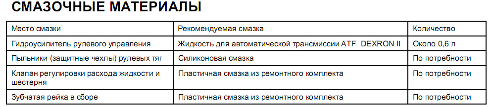

В Паджеро 3 в гилроуислитель руля рекомендуется мануалом лить один литр Dextron 2 или 3.
У меня с замены жидкости АКПП осталось два литра Dia Queen ATF SP III.
Посему вопросы:
1. можно ли эту жижу для АКПП лить в гироусилитель руля тертьего пыжика?
2. надо ли промывать?
3. какие плюсы и минусы у замены в гидроусилителе руля Диксторна 2-3 на ATF SP 3?
Dia Queen ATF SP III подходит для гидроусилителя руля?

1. можно и нужно
2. нет, достаточно слить старую жижу
3.никаких - работает так же
диа квин - рекомендованная митцу жижа. сомнений у тебя быть не должно.

звонил я сегодня по этому вопросу в официльный сервис. там мне мастер по спецжидкостям сказали что лить можно в третий Паджро только диксрон 2. И добавил, что Мануалы от "Рольф Холдинг" совсем "неправильные" и в них неправильно указано, что можно лить дикстрон 3. Поэтому, по его мнению, и ATF SP 3 лить тем более нельзя. Нол при этом ему неизвестно, что будет если залить вместо Дикстронов жижу ATF SP 3. Короче запутал меня совсем. Что же делать?

Извини, но это какой-то неправильный сервис, который делает "неправильный мед". Мануалы Рольфа это оф. инструкции митцу. Если сервис с ним не согласен то поставил бы под сомнение квалификацию. В гур надо лить то же что и в коробку.saenko писал(а):звонил я сегодня по этому вопросу в официльный сервис. там мне мастер по спецжидкостям сказали что лить можно в третий Паджро только диксрон 2. И добавил, что Мануалы от "Рольф Холдинг" совсем "неправильные" и в них неправильно указано, что можно лить дикстрон 3. Поэтому, по его мнению, и ATF SP 3 лить тем более нельзя. Нол при этом ему неизвестно, что будет если залить вместо Дикстронов жижу ATF SP 3. Короче запутал меня совсем. Что же делать?
Это не только сухое следование инструкциям но и личный опыт. У меня в П2 в Гуре Диа квин уже 70000 км, в П3 30000. Все работает как надо, не шумит и не течет.

а есть смысл? Декстрон 2 крайне недорог. в мануале лить только его, а не то что в коробку.
Чисто теоретически Д2 заменяется на Д3, а SP3 аналогичен по характеристикам Д3.
