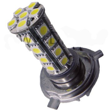

Да, кстати, ЭТО может быть альтернативой левому ксенону и других ламп?

Какая это альтернатива ксенону - это бред полный.Romen писал(а):Да, кстати, ЭТО может быть альтернативой левому ксенону и других ламп?
Рефлектор (отражатель ) в фаре рассчитан на точечную нить галогеновой лампы накаливания, при попытки приспособить к такой фаре ксеноновую лампу у которой размер святящего элемента - колбы, чуть больше чем спираль в галогенке уже происходит расфокусировка и как следствие ослепление встречных. А всунуть в фару светодиодную лампу типа как вы предлагаете - это вообще непонятно куда будет светить.

Я писал про левый, читайте внимательней.vadym писал(а):Какая это альтернатива ксенону - это бред полный.
хз... попытка не пытка, денег небольших стоит, попробовать можно...vadym писал(а):Рефлектор (отражатель ) в фаре рассчитан на точечную нить галогеновой лампы накаливания, при попытки приспособить к такой фаре ксеноновую лампу у которой размер святящего элемента - колбы, чуть больше чем спираль в галогенке уже происходит расфокусировка и как следствие ослепление встречных. А всунуть в фару светодиодную лампу типа как вы предлагаете - это вообще непонятно куда будет светить.

Небольшие деньги - это все же деньги, а работать такая лампа в качестве рабочего света (ближ. или дал.) никогда не сможет.Romen писал(а): хз... попытка не пытка, денег небольших стоит, попробовать можно...
Хотя конечно за светодиодными головными фарами будущее и они заменят ксенон и галоген, но то будут (вернее уже появляются) другие светодиоды и другие фары специально для этого сконструированные. ::-):

У меня если честно, тоже ряд сомнений на этот счет)) Но по крайней мере все остальные лампы по кругу, все же собираюсь поменять на светодиоды. В приборной панели уже стоят, теперь она у меня в синем сиянии, смотрится обалденно ::-): . Главное что это долговечно, не греется и гена отдыхает.

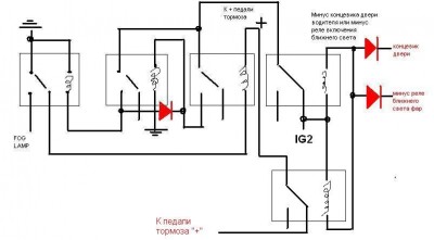

В общем порылся я в инете и решил реализовать установку ДХО по данной схеме.
Взято отсюда. Вся прелесть нехитрой схемы заключается в том, что при включении габаритов глушатся ДХО. Там же есть решение как пригасить ближний свет в половину по напряжению. Насколько колхозно данное решение, решать вам, от меня ждите фотоотчет. В качестве ДХО буду применять штатное место под ПТФ, так как противотуманки установил по верху бампера, как в этой теме.

Да пока никак, занял выжидающую позицию.enzo писал(а):Как ты собираешься решать проблему желтого переднего габаритного огня?
Я отказался от этой мысли, буду думать насчет правильных габаритов в самом цоколе. Пока на стадии обдумывания, есть идея врезки габаритов от 2107 в сам цоколь фары. Ну не хочу я задействовать для этой цели лампы головного света, жалко...enzo писал(а):И ещё сигнальное напряжение именно с зелено-крапчатого провода габарита нужно будет подавать на лампы ближнего света в половину напруги(по схемам или тупо последовательно подключить к лампам), и чтоб он соответственно гас, при переключении на ближний.Я правильно понимаю? Я где-то в этом направлении то же мыслю, пока тока никак не представлю схему
Да ппц... видел на девятке.... брррр..... это какой то кошмар!enzo писал(а):Видел седня Патриота с лентами этими в фарах, мало того что убого, ещё и не видно нифига их, пока на метр не подъедешь, лажа полная и убожество![]()
В тех регламенте настолько все мутно написано, что точного определения силы светового потока я так и не увидел, можно сказать вообще, разве что свет должен быть белым. Но есть четко обозначены места для установки и определения момента включения/отключения. Исходя из этого, чем ярче - тем лучше. Буду использовать в каждой фаре по 10 светодиодов мощностью 3вт каждая, итого 30вт на каждую фару и светового потока порядка 180 лм, а это около 800 кд. Где то так... Так что пускай проверяют
Филипс штука хорошая, только как смотреться на фоне массивного бампера все это будет? Можно конечно в 3DMax попытаться изобразить и глянуть, но это время... да и лень матушка)))
ПС... В общем ДХО я уже занимаюсь, надеюсь за выходные управлюсь.
