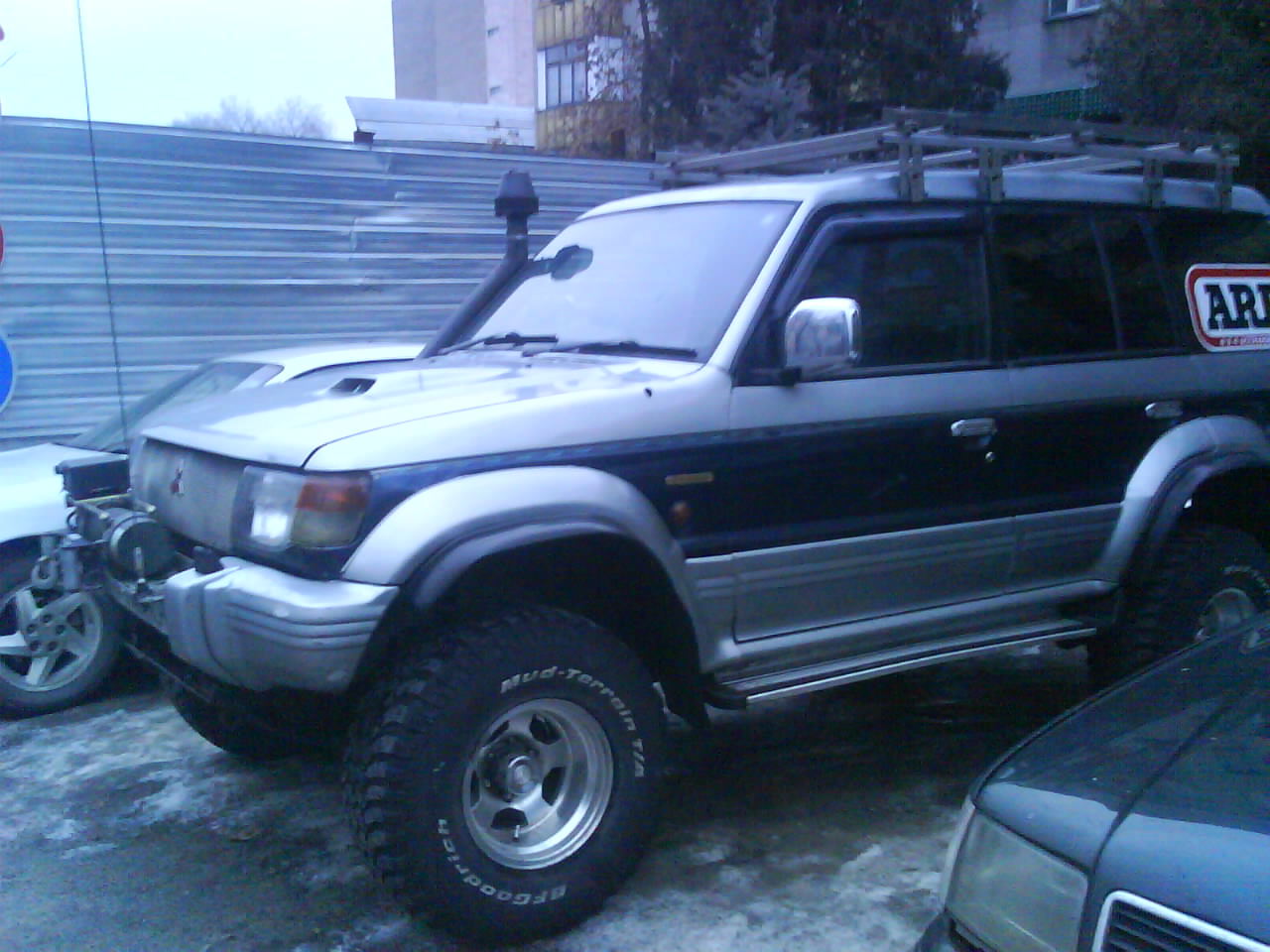

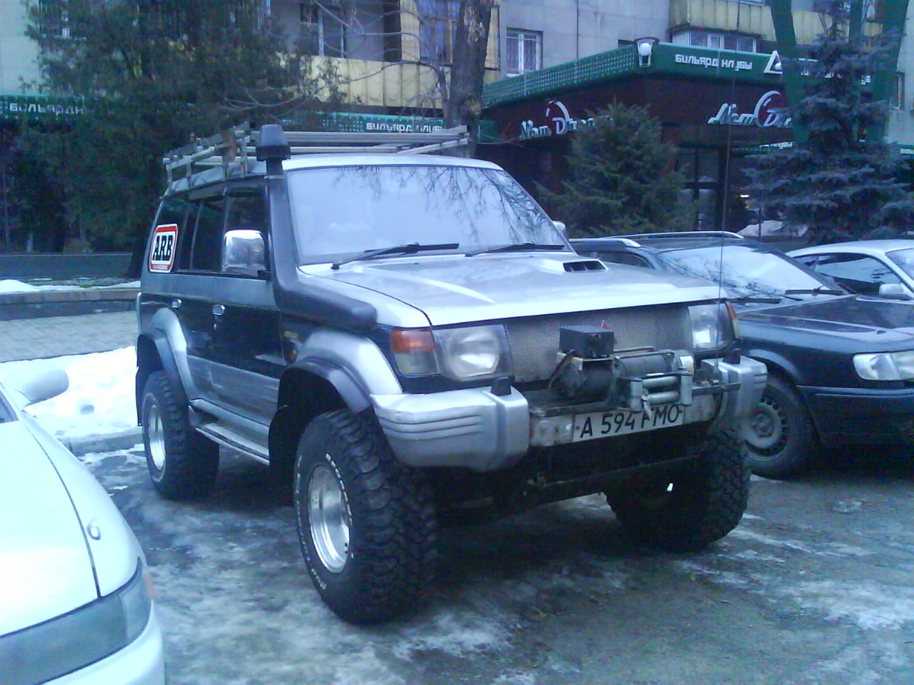

Ну у меня -52 и ничего, 3 года буерачу:
П2 2.8ТД.

Alex_K писал(а):Ну у меня -52 и ничего, 3 года буерачу:
с доп
расширителями то она да, буерачно. но у топстартера я так понял сток. и пропишется он на мойке.
