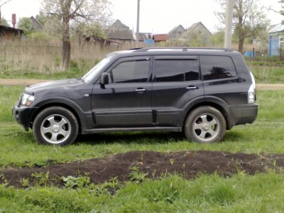

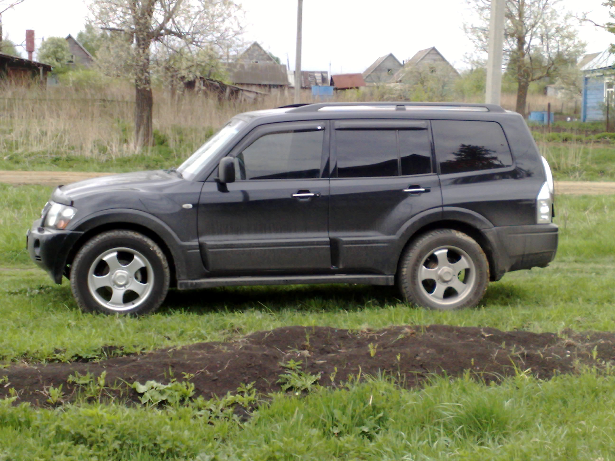

по поводу эксклюзива то там ставились 285/55R18
это мой до лифта ..285/55R19 8,5 и 30 вылете
PIII Wagon, 2006г. 3,2 DI-D, АКПП, OME +2", лето -Yokohama G012 33", зима - Yokohama G072 33"/ Alpine IVA-W202R+PXA-H701+WDTV Live, Eton PA 800.4 , JL 500 ,Diamond D971,Genesis Audiophile 25.01

Это стоит 285\55 на 18??? Как оно??? и вообще по эксплуатации, расход увеличился, управляемость и т.д. И еще на каких дисках стоит данная резина?
