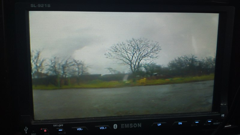

ну и фото экрана:
знаю что чуток скосил, но переделывать не буду, пока не придумаю как ее поконкретней прикрутить изнутри.
и еще основным мотивом закрепления камеры изнутри послужили нарисованные линии разметки на камере. Правда я еще не понял что означают цифры. Камера китайская,зато с инфракрасной подсветкой

Dentus писал(а):Правда я еще не понял что означают цифры.
Я так думаю что эти цифры указывают расстояние до объекта сзади. потому линии как бы на перспективу(вдаль) сходятся. единственно что непонятно в какой системе отсчитывать. в метрах? не похоже. в См? тоже...может в дюймах или там в ярдах :*SCRATCH*:

В бампер не оч......края бампера не видно в мониторе....

Насчет краев бампера - камера по идее широкоугольная и нижняя черта как я понял примерно как раз начинается запаска, также опытным путем надо определить углы бамперов.
В идеале если это будут полосы по бокам на рисунке.
Ну я с этим еще не разбирался..как расставлю кегли чтоб понятно было сориентировать сфотаю и экран и расположение относительно машины - самому полезнее будет чтобы объективней камерой пользоваться
Еще бы выровнять ее...))

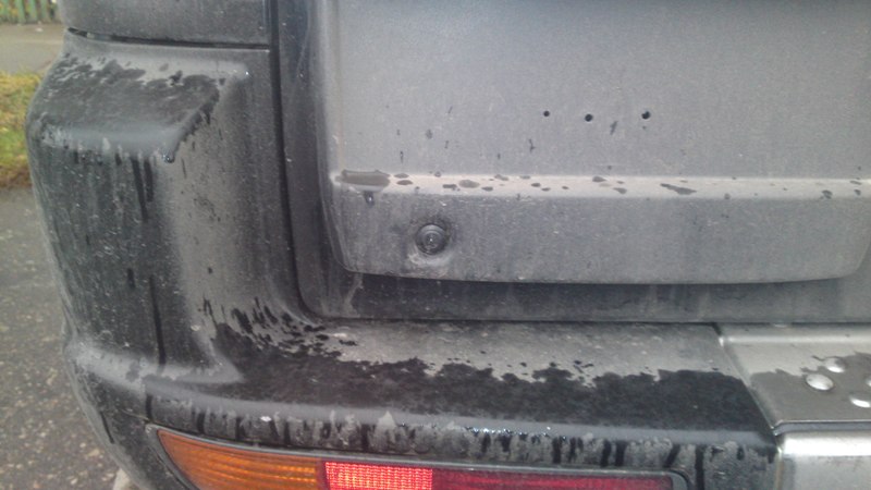

я воткнул вместо замка на пятой двери получилось нормально

хотелось бы фотку увидеть, как выглядит.

alexxxru
Сообщения: 24
Зарегистрирован: 24 июн 2010, 18:04
Двигатель:: m4m41
Мой автомобиль(и):: mitsubishi pajero
Откуда: insterburg-пруссия Калининградская обл
Re: Приколхозил камеру
Сообщение alexxxru »
и вот фото . кстати загрязненная камера нормально показывает
