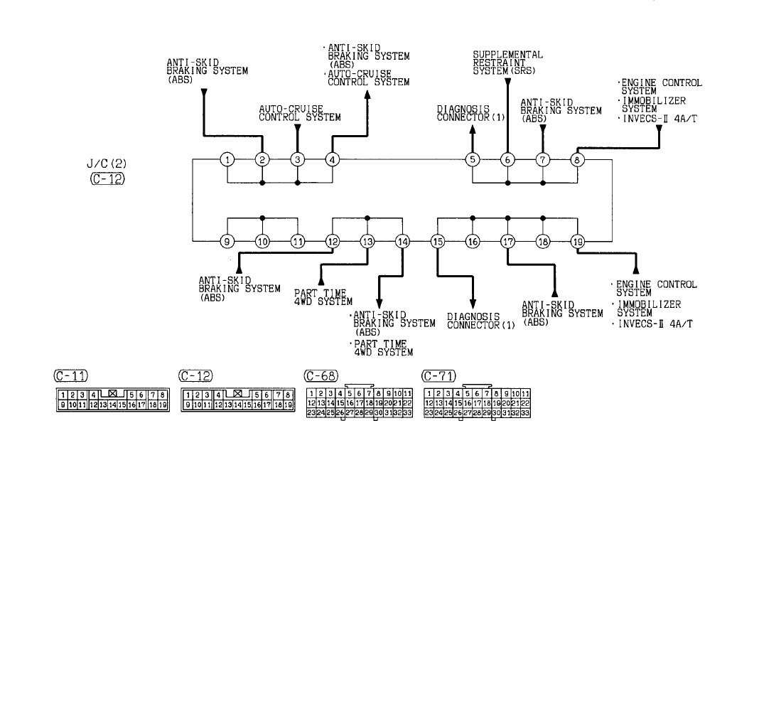

Не получается считать ошибки - ABS лампа горит постоянно. Подключали диагностику к разъему - считыватель вообще ничего не увидел. Что может быть? плата сдохла? С чего начать поиск?

С нормального сканера вероятно. Недорогие модели как правило кроме двигателя ничего не видят. На америкосе для того, чтобы посмотреть трансмиссию, пришлось подключать вторую колодку, где 1 провод (подключение 16+12, в меню сканера).

Так у меня и двигатель не увидился.

molvinets писал(а):Так у меня и двигатель не увидился.
Его не увидит никакой сканер, потому что у Вашего двигателя мозгов вообще нет. Чисто механический ТНВД.

Ну там по схеме вроде как есть контроллер, который клапаном обратки и ЕГРом управляет.Возможно он и не должен видится, однако для чего-то на колоку выведен. Причем, он, ABS и SRS к первой ноге колодки подключены (если я схему правильно понял). SRS отключил. А вот что с ABS делать - не понятно.
