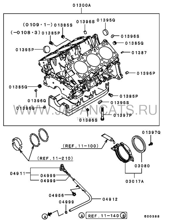

Алекс, нашел вот для Pajero 3,5 V6 GD (это вроде твоя машинка) - подогреватель DEFA 350, вместе с ним указан монтажный комплект артикул 460372. У меня такого не было.Алекс66 писал(а):Сергей, спасибо! А они конкретно под мой движок подберут? Просто как я понял подогреватель ставится в технологическое отверстие в движке, а вот есть ли оно у меня, вот в чем вопрос? Опять же размеры, или они у всех одинаковые? Други, может кто знает? И каталожный номер подогревателя конкретно на джидая 3.5? Еще раз мерси за советы.
DEFAвский каталог (где нашел это) могу скинуть в личку, давай мэйл.
Поиском нашел этот комплект в другом месте http://www.autonahodka.ru/catalog/a0006056/, но это только
монтажный комплект, значит тебе надо еще сам подогреватель DEFA 350 и кабель бронированный.
В общем пиши по двум адресам, кто дешевле и быстрее предложит - там и бери.

Re: Предпуковой подогрефательДЕФА
Судя по номеру подогревателя технологическое отверстие на твоем движке есть.
ПОДОГРЕВАТЕЛИ DEFA С Т-ОБРАЗНЫМ БОЛТОМ ИЛИ РАЗДВИГАЮЩЕЙСЯ СКОБОЙ
Серийный номер от 300 до 399. Фланец цилиндрический, различной длины. Уплотнение между фланцем подогревателя и стенкой блока цилиндров осуществляется с помощью резинового кольца или резиновой прокладки. Подогреватель крепится к блоку цилиндров с помощью Т-образного болта (раздвигающей скобы), который прижимается к внутренней стороне блока цилиндров. С внешней стороны Т-образный болт фиксируется с помощью гайки, давящей в торец фланца. Установка таким способом применяется в тех случаях, когда стенка блока цилиндров слишком тонка, чтобы выдержать напряжения натяга, или монтаж осуществляется в труднодоступных местах, где невозможно произвести запрессовку.
У меня установлен номер 323, у тебя должен быть 350, значит крепление и установка однотипные.
Напиши
номер рамы или VIN, найду движок с твоей машины, посмотрю куда можно установить.
рисунок выложу, сам посмотришь.
Напиши

Привет Алекс, ниже твоя машинка, проверяй, и русунок движки, видно три заглушки 01395 P,Q,S.Алекс66 писал(а):Сергей, добрый день! Спасибо за информацию, полазил по их сайту, вроде да мой №350. VIN моей машин JMBLYV75W4J000531. Как у вас с погодкой. В Оренбурге вчера 25 тепла выскочило, но все пугают какими-то жуткими морозами.
Насчет нижней - S сомневаюсь, посмотри ссылку OlegGar, там все понятно, фотки отличные.
У на пока днем +6 в среднем. Скоро начнется минус по ночам.
Модель [30Q] PAJERO/MONTERO(EUR) (V60,70#)
Модификация [V75W] 3500/LONG WAGON<01M->
Комплектация [LYXCL6] GLS(NSS4),S5FA/T LHD
Дата выпуска 12/2003
Регион Европа
Код внутренней отделки 07D
Код внешней отделки S74D
Код опции S6F
[NXF]G2(SS4) 5FM/T, V44W 2,5TD DEFA,руль МОМО,сигнал MITSUBA, подогрев зеркал.
