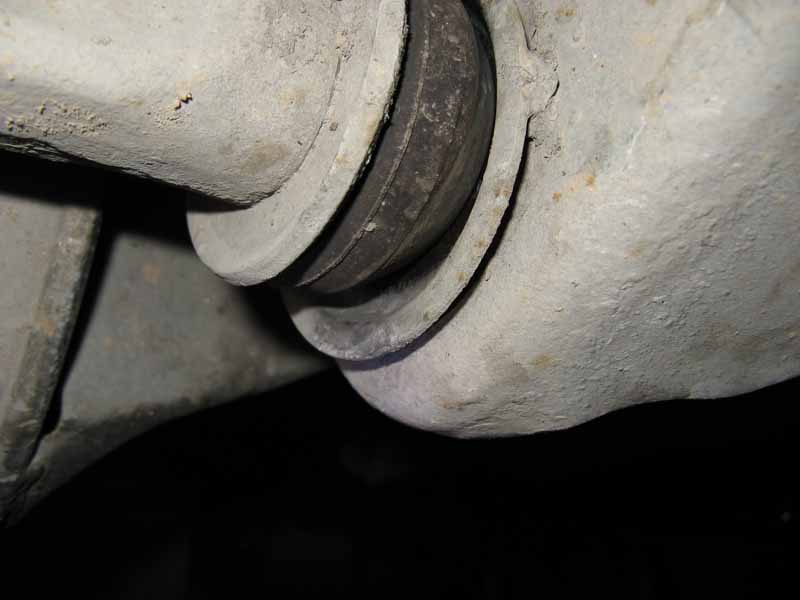

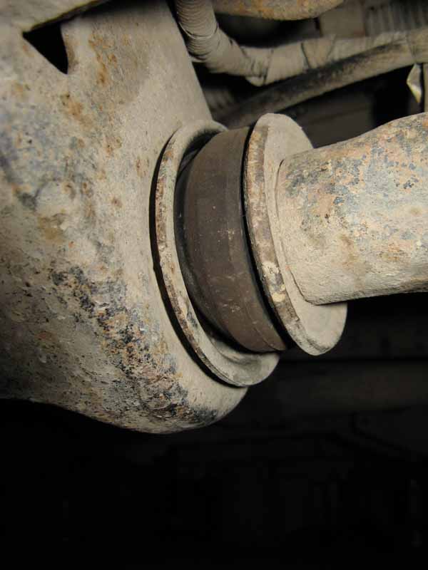

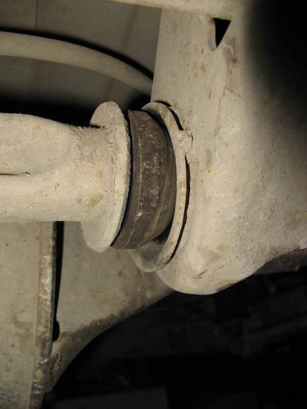

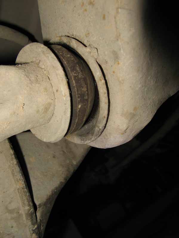

Чтобы не плодить темы. Посмотрите, у меня сайленты задних рычагов не слабо ли прижаты к проушинам? Есть некоторое буханье в подвеске, не могу понять, спереди или сзади.

Re: задние рычаги
Чот думается слабовато

Re: задние рычаги
de
привет!
попробуй подтянуть, слабо как то выглядят.

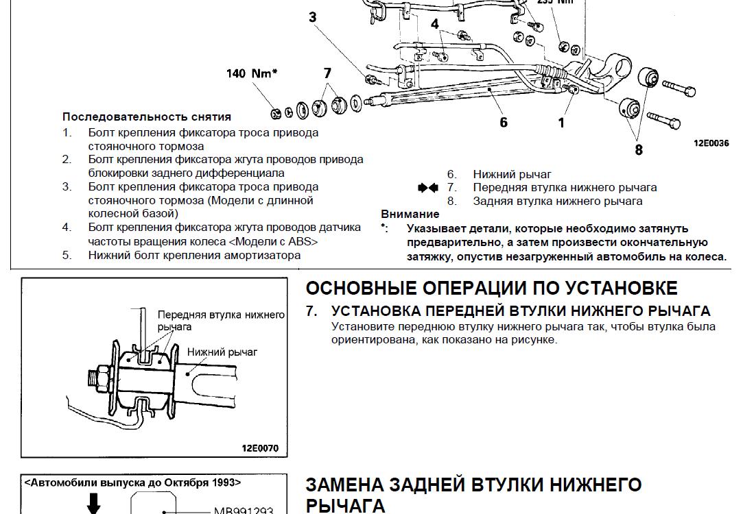

Re: задние рычаги
в мануале

Re: задние рычаги
посмотрел ща букварь признаю
, мля сколько машин разобрал, везде так стояли
