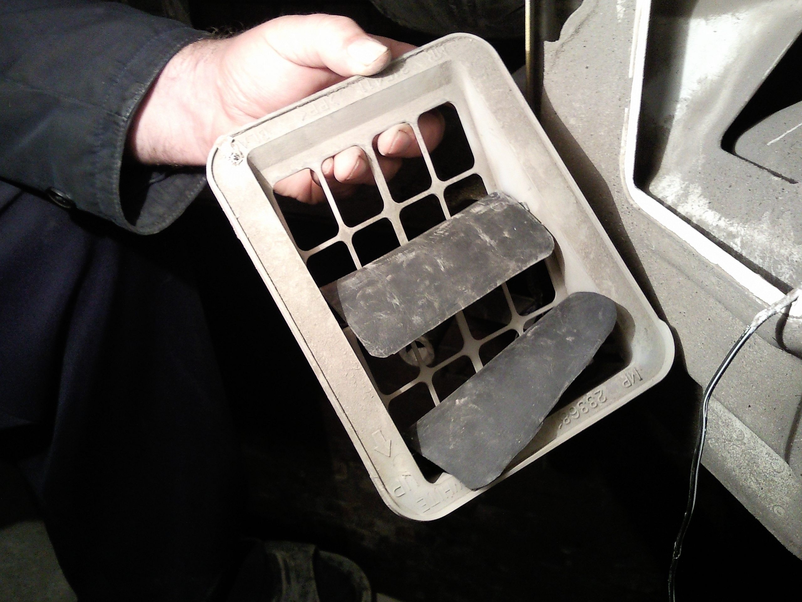

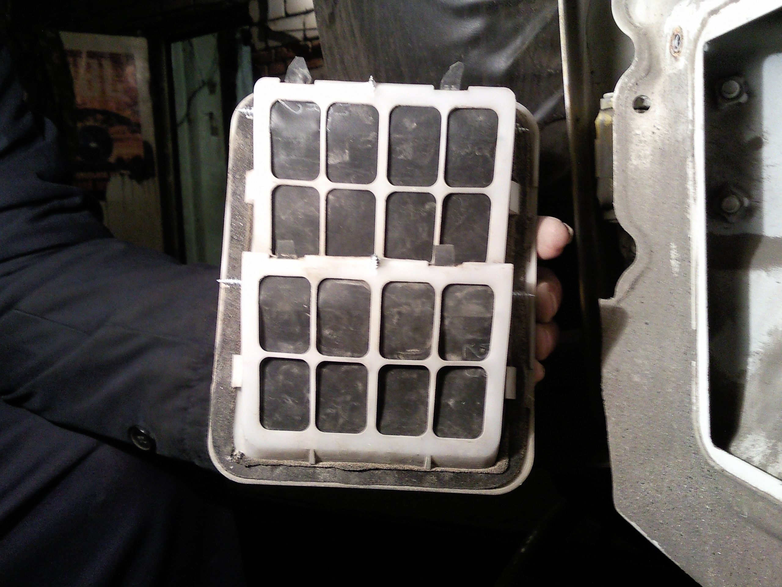

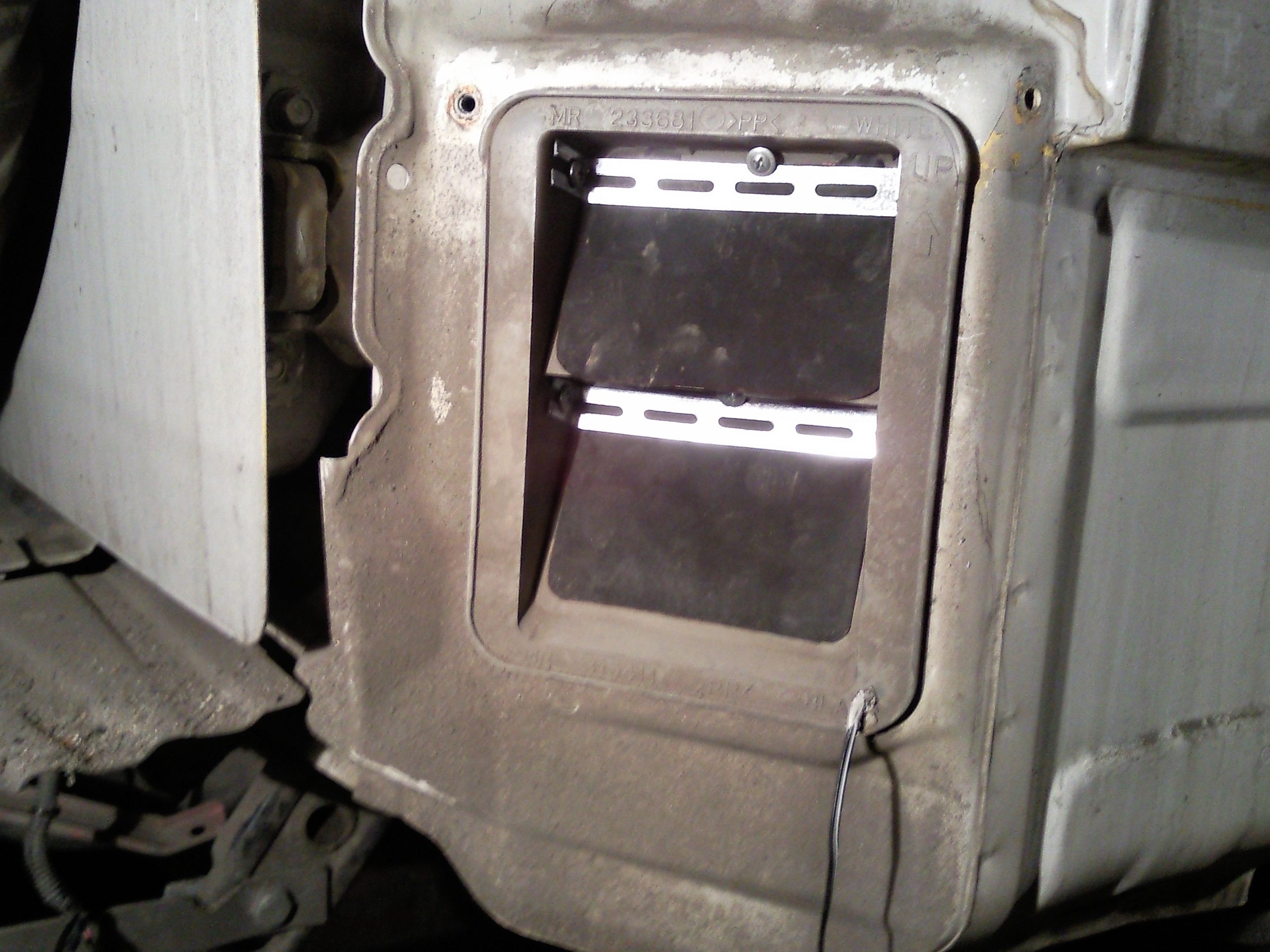

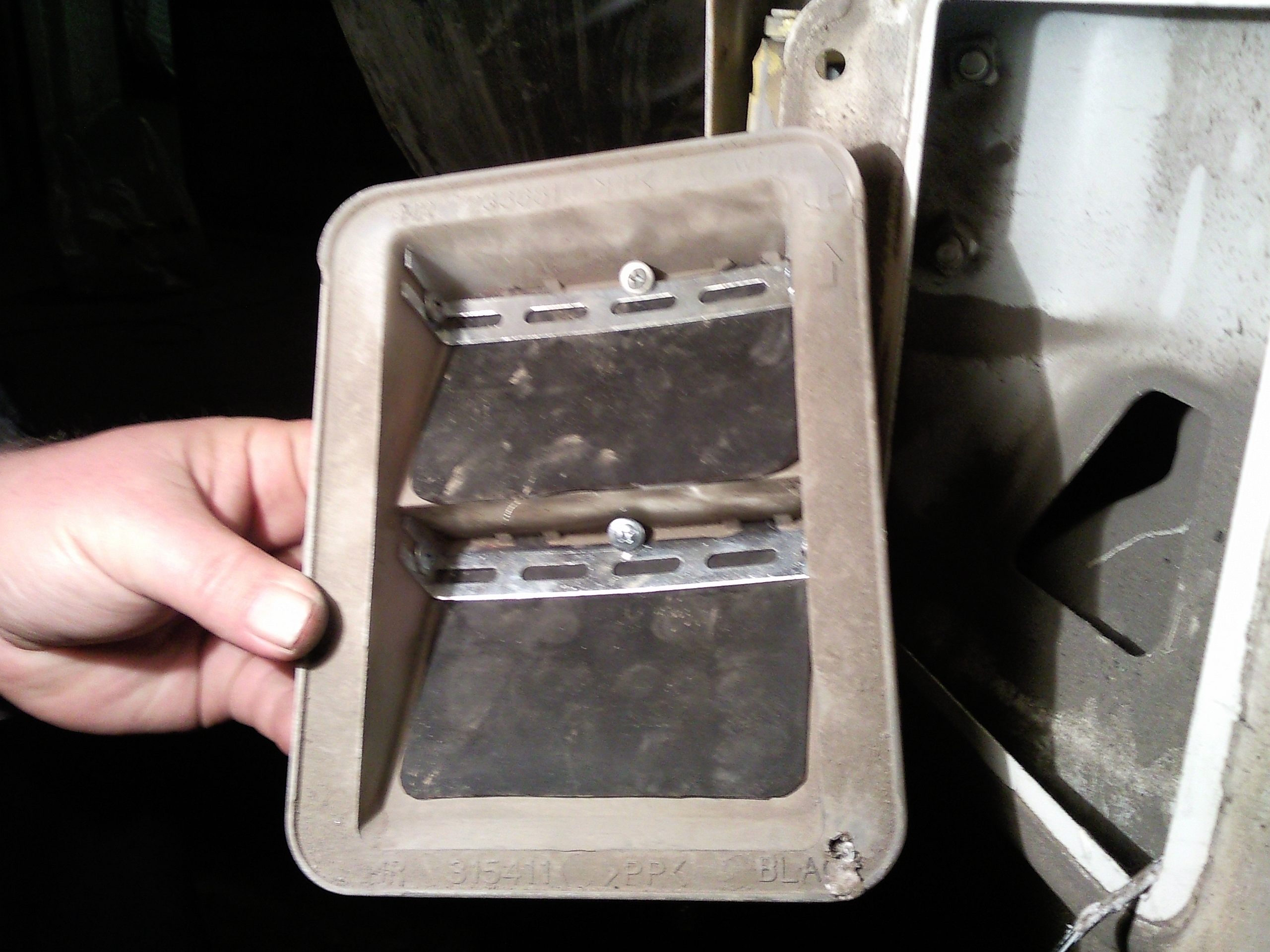

достал запах гари в машине при открытых окнах.может кому пригодится.

Это под задним бампером отверстия? Через них видимо выхлоп засасывало?

да через них.они там на песюльках ели держатся.резина устарела и по обрывались.теперь кайф.пробовал на скоростях разных.особенно когда скорость скидывал воняло аж глаза резало

Краткость сестра таланта. "Описал" процес фотографиями! Спасибо доступно и понятно.

не понял по 1-й фотке где эта штука находится :-(. Можно помельче масштаб, или указать стрелкой на картинке машины?

Я тоже не очень понял, но задний бампер точно снимать, там обнаружится в случае надобности ;)

Федя снимаешь фонарь и боковую часть бампера .очень быстро разберешь.он не цельный

только у меня модель поле рейсталинга 2003г, там весь задний бампер цельный :-(

эти клапона чтобы легче закрывались двери,когда хлопаешь воздуху куда-то надо деваться.

Представь себе японца, который думает чтоб воздух выходил при закрытии двери ::-D: .Эти клапана для лучшей вентиляции салона и невозможности попадания холодного воздуха вовнутрь при стоянке. :*WRITE*:

И пыли при движении! :*VICTORY*:
