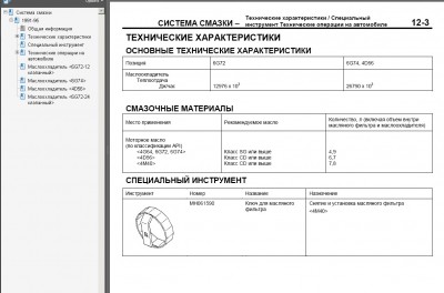

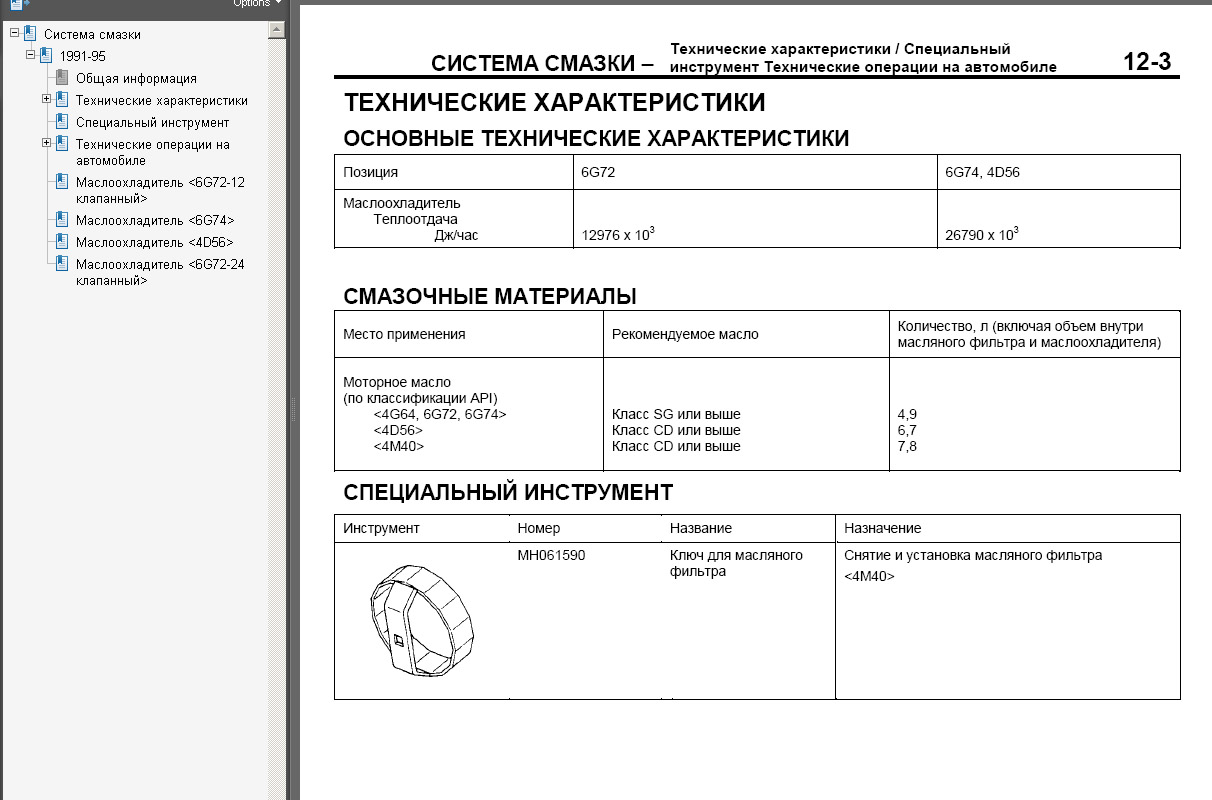

Вы бы подпись заполнили, непонятно, какая у вас машина...nevod495 писал(а):А откуда этому переливу взяться, если слил все масло....заменил маслянный фильтр...залил 6 литров...
По уму наоборот не долил 300 грамм... (по мануалу 6.3 литра)...
Откуда взялось 6.3 литра, в мануале написано 4,9. И то, они туда ни когда не влезают 4,3-4,5 максимум.

Re: Уровень масла в двигателе
витал71 писал(а):ебьсель бобсель..что за темы.. книжка 500р в любом ларьке
Что толку от этих книжек, если там инфа разная?
Вот пример.
В электронном мануале написано в 3000 сс двигатель заливается 6,3 литра масла.
http://automn.ru/mitsubishi-pajero/mits ... -1371.html
SG74 - спасибо.
Как всегда самая верная инфа в официальном мануале....это я ступил(((
А чего книжка, маны все тут есть в тех разделе
Это левак какой-то... а не книжка, у легион-автодаты все нормально указано. Прекрасно дополняется рольфовскими манами с техраздела.
