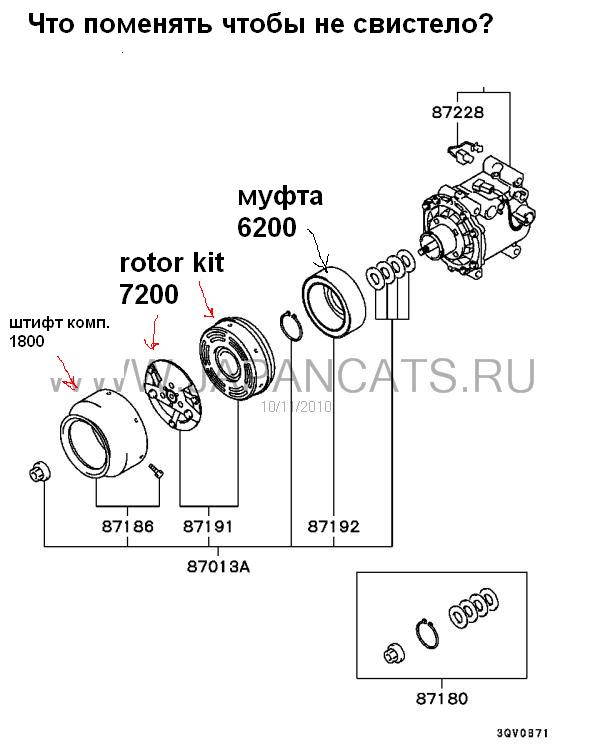

3. Нашел схему компессора. Там муфта вроде как неразборная и стоит кучу денег. Как поментяь отдельно подшипник? Какой его код???
Прилагаю схему для наглядности. Подскажите про ремни, не могу в каталоге найти(

А вот в деталях которые на картинке, там в какой из них подшипник? Или там вообще нет подшипника нигде?

Подшипник натяжного ролика. Мона, конечно, менять ролик в сборе, но небюджетно ни разу.
А в деталях на картинке подшипник скрыт в недрах изделия 8722В. Где именно - не разбирал, не знаю.
