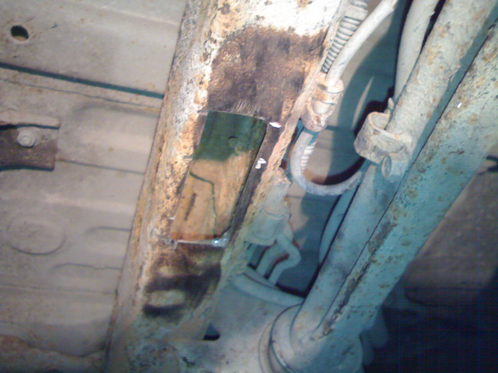

Решил подлотать раму как то,только одно сквозное отверстие нашол. Вырезал всё до норм метала.
А от туда песок и отслоения, наверно на пол кило))))))
Понятно, конечно что не что не вечно, но вот просто подумал может кто и поддержит?))))
Ну с заплаткой проблем нет, загрунтую, закрашу, всё как надо.
А вот подумал, если в раме сделать пару отверстий снизу, что бы песок не скаплевался, да и воды меньши было а если забилось отвёрткой прокавырял да и мовилем аэрозальным можно внутря пройти раз в год, но не вызовут ли отверстия трешины, после которых будут осложнения??? Думаю у многих там такое!
Жду ответов! Простите за ошибки спешу)))

Хех, у меня в том же месте дырка, только с другой стороны. Еще не варил, лень.
Заметка - теоретически, заплатки под прямым углом не варят, делают угол, чтобы не ослабить раму. Хотя на практике варят и ничего, ходят рамы.
