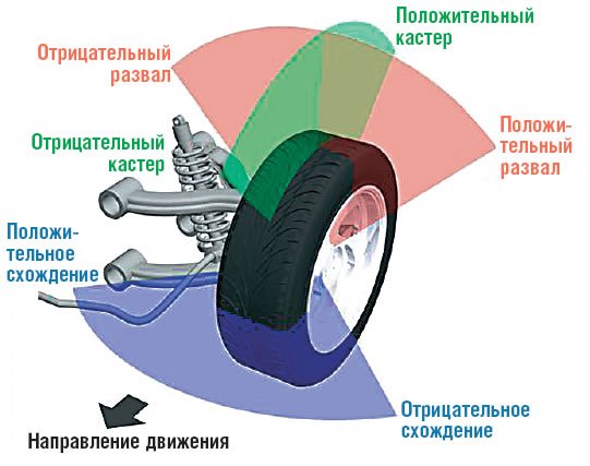

Ну и до кучи схождение + картинка
Стандартное значение: 3,5 ± 3,5 мм
Montero Sport,6G72,2000 год

Посмотрите внимательно конструкцию. Развальные пластины нужны чтоб из + сделать -. А вот из - сделать + пластины нужно убирать. Так вот если все пластины убраны, то как сами понимаете, регулировать больше нечем. У меня есть предположение, что изношены сайлентблоки на нижних рычагах.Studebeker писал(а):А по какой причине не удалось довести до нормы развал?
Может у мастера просто не хватило развальных пластин? Если они вообще у него были?
"Мастера" очень не любят туда лезть, обычно крутят только тяги и регулируют схождение.
А слово Кастр, для них вообще звучит как оскорбление.
Наверное лучший совет будет-поискать нормального мастера по сход-развалу.

Так там как раз нужно убрать большой плюс, поэтому надо добавить пластин.
fisher2000ru писал(а): норма: 0.10 - 1.10 градуса
исходное значение: 1.36 градуса
конечное значение: 1.14 градуса (т.е. до нормы довести не удалось).
