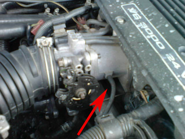

Вобщем сделал я эту процедуру. Результат такой же, как писал WertGan: тоже как-будто постукивал гидрик, двигатель "гремел" как дизель, после процедуры стал тише и мягче работать, стук прошел. Думаю через недельку повторить процедуру, так как белый дым шел очень долго, даже соседи по гаражу подошли спросить что с машиной. ::-D: Обороты "выставлял" топором на педаль газа. Капельницу подключал по стрелке на рисунке.
