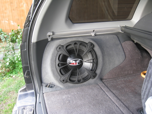

помогите с инстоляцией саба

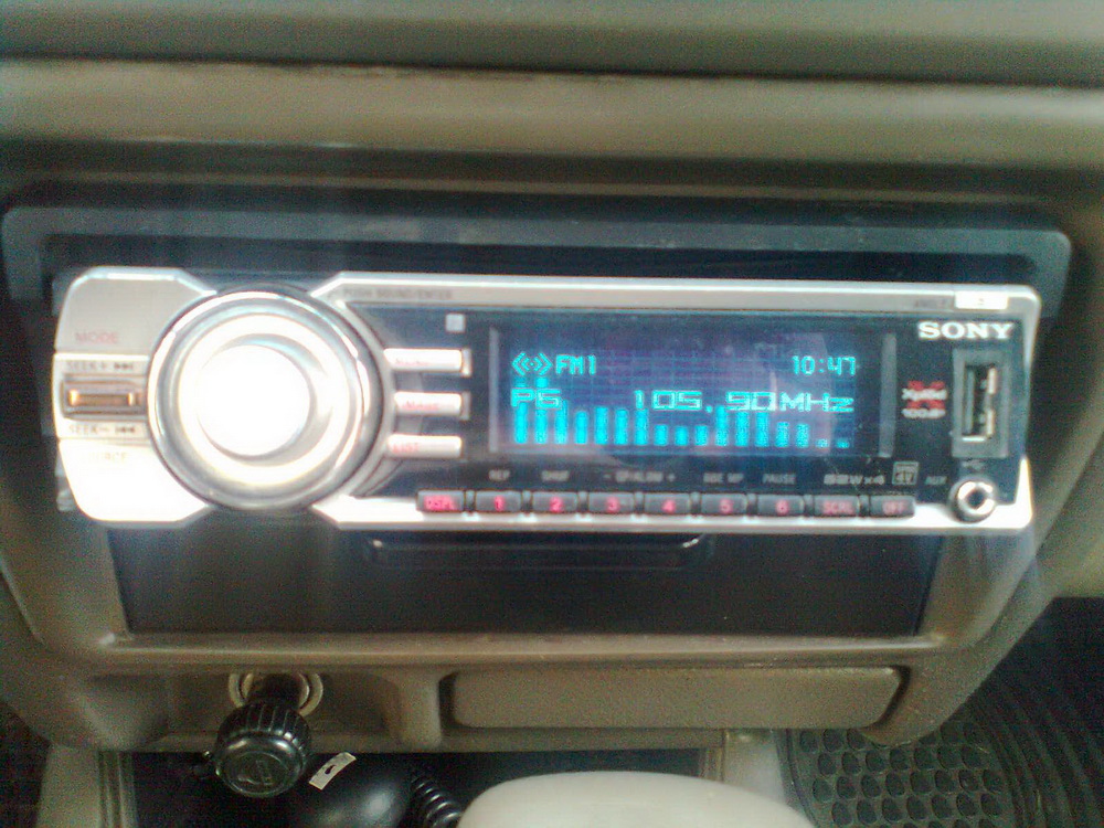

всем привет! сегодня поставил сих девайс заместо штатного
цена приблезительно 180уе. сам работаю в мебельном цехе, материала море, хотел бы установить сабик в багажник в боковое пространство либо с права либо слева, багажное отделение занимать не хочу, можно конечно поэксперементировать, но не хочу. Одним словом просьба, если кто сам такие вещи делал направьте в нужном направлении. Кстати поиск юзал нашел только конечный результат фото, хотел бы узнать весь технологический процесс. Зарание низкий поклон
Монтеро Спорт 2000г. АКПП SL
самое главное что бы руки росли с передницы и не наоборот!

Где то было про стелс...
Я выбрал вариант с ящиком- надо что везти, выташил и всё!
Тем более у меня фазик на 90 литров, его не спрячешь.

я же говорю занимаюсь мебелью и багажное отделение всегда нужно из-за этого хочу в боковые панели врезать

Резать обшивки.... это меня и остановило!
Сначала дин выбери, играющий в малом ЗЯ 12 или 10ку----> будет ясен объем ЗЯ потом уже будут нюансы по размещению... НА форуме магнитолы много примеров!!! И про саб подскажут!!!

если я правильно понял то сначало нужно сделать так называемый подиум. Только я не пойму, что за материал он использовал, сетку что ли, если не ошибаюсь он использовал в конце смолу чтоли?

Женские колготки и эпоксидка.
Я бы сделал ыанерный ящик из берёзы 20ки. Вложил его в вырез в боковой панели.
А потом всё что накужу торчит оформил... можно ещё пену строительную использовать...
Сам ящик ИМХО должен быть фанерный, остальное лиш внешнее оформление.

Я на стойках колготки использовал тк они тянутся и форму создают. Можно использовать стеклоткань...
