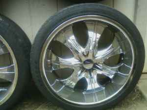

Кто нибудь знает можно поставить на 2-го Паджерика (переходка 1999 года) диски на 22 с низкопрофильной резиной от Доджа Дуранго? Очень уж понравились, они тоже 6 дырые.

Слишкм мало данных о авто и о дисках, 22 многовато...

MMC Pajero 1999 г.в.(араб) бензин 3 л., 5 дверый. Колеса на фото

Если разболтовка 6х139.7 и ЦО 108 и больше то, теоретически, встанут.

но ездить на этой резине Вы скорее всего нормально не сможете :)
у меня на спорте стояли 18диски (штатные для комплектации exclusive)
я смог на них проездить пару недель, после чего с радостью и облегчением снял.
поведение машины на таких дисках и резине очень напрягает, при езде по асфальту с колейностью у меня аж руки потели, руль постоянно надо держать двумя руками.
поэтому перед покупкой таких дисков, поставьте их и прокатитесь километров 10, лучше на скорости под 100.
