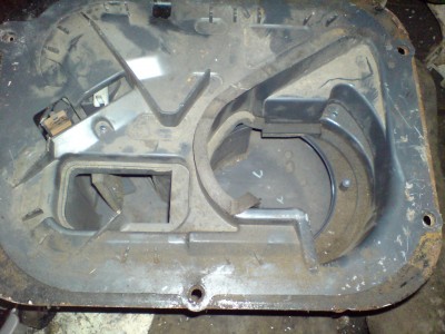

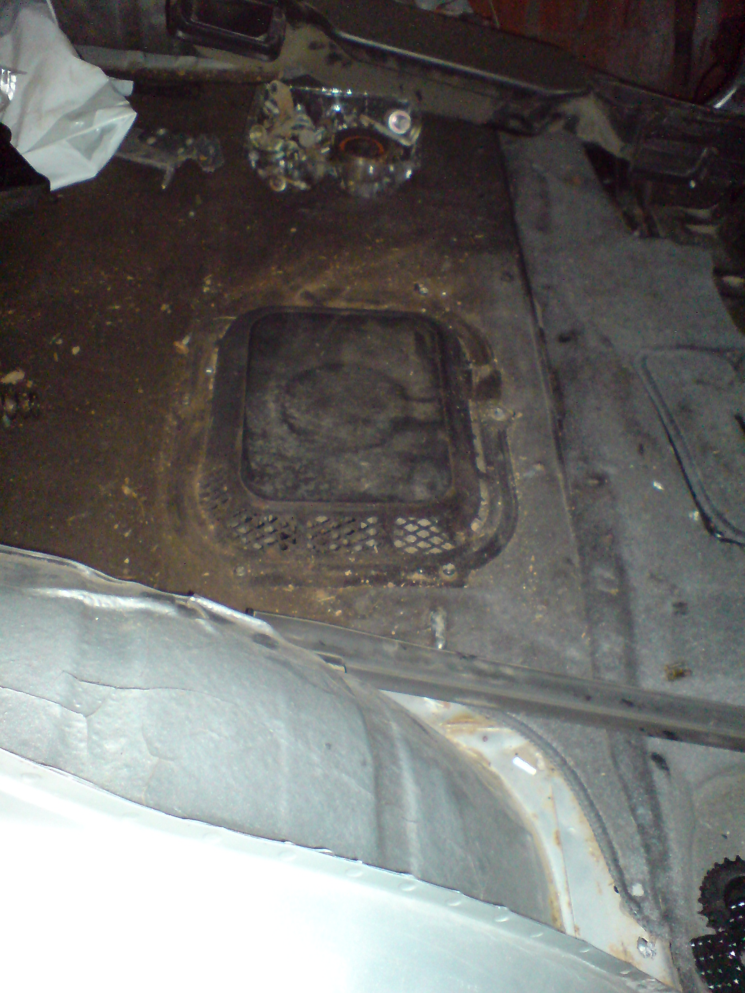

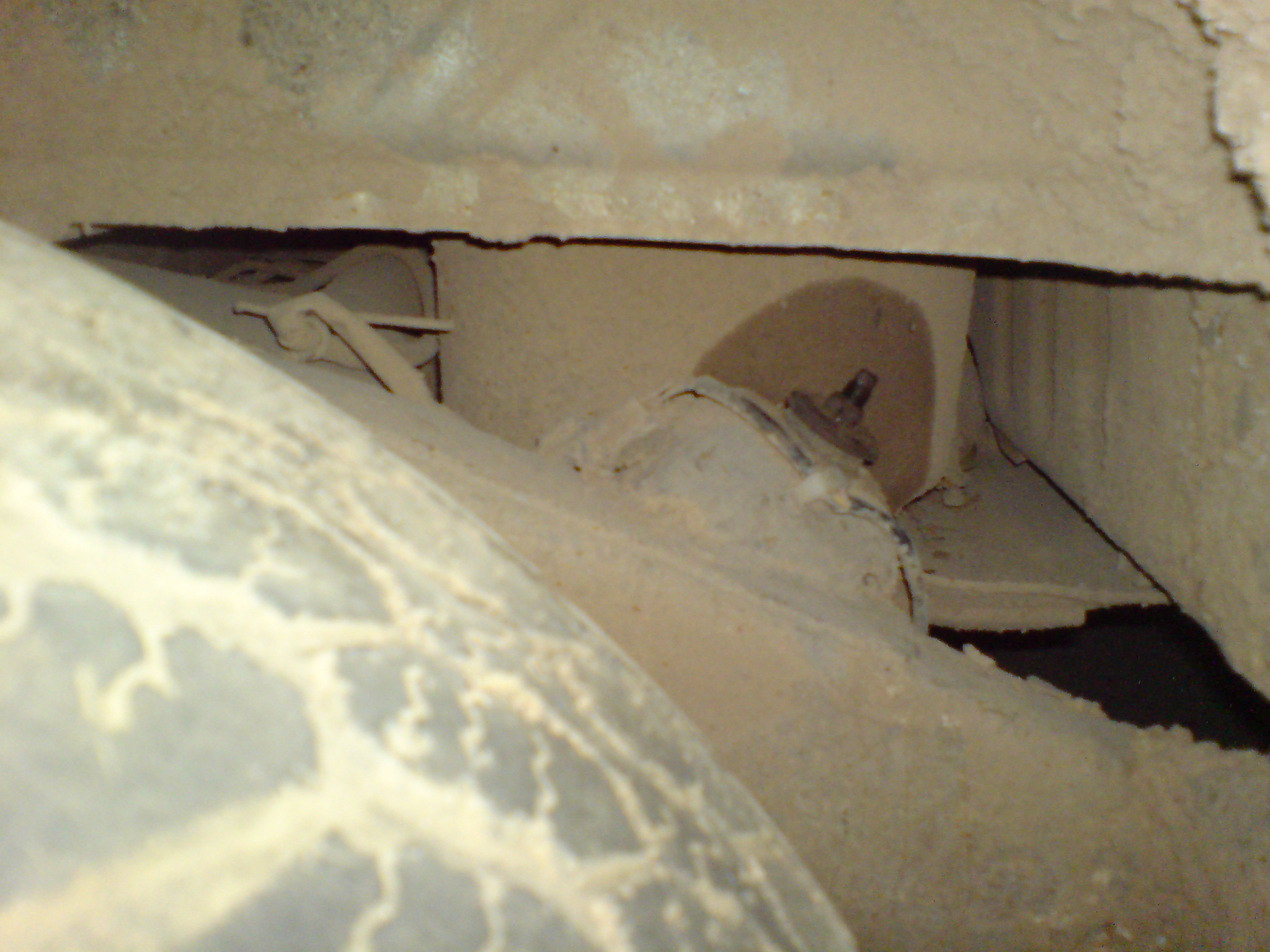

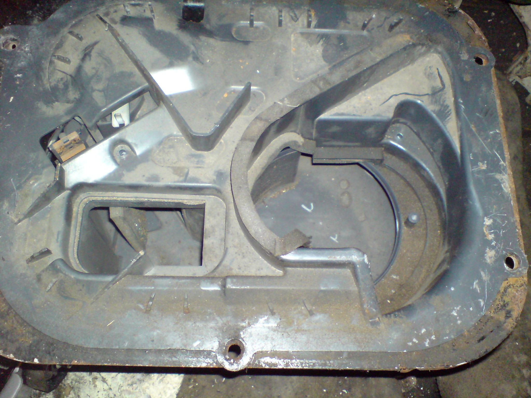

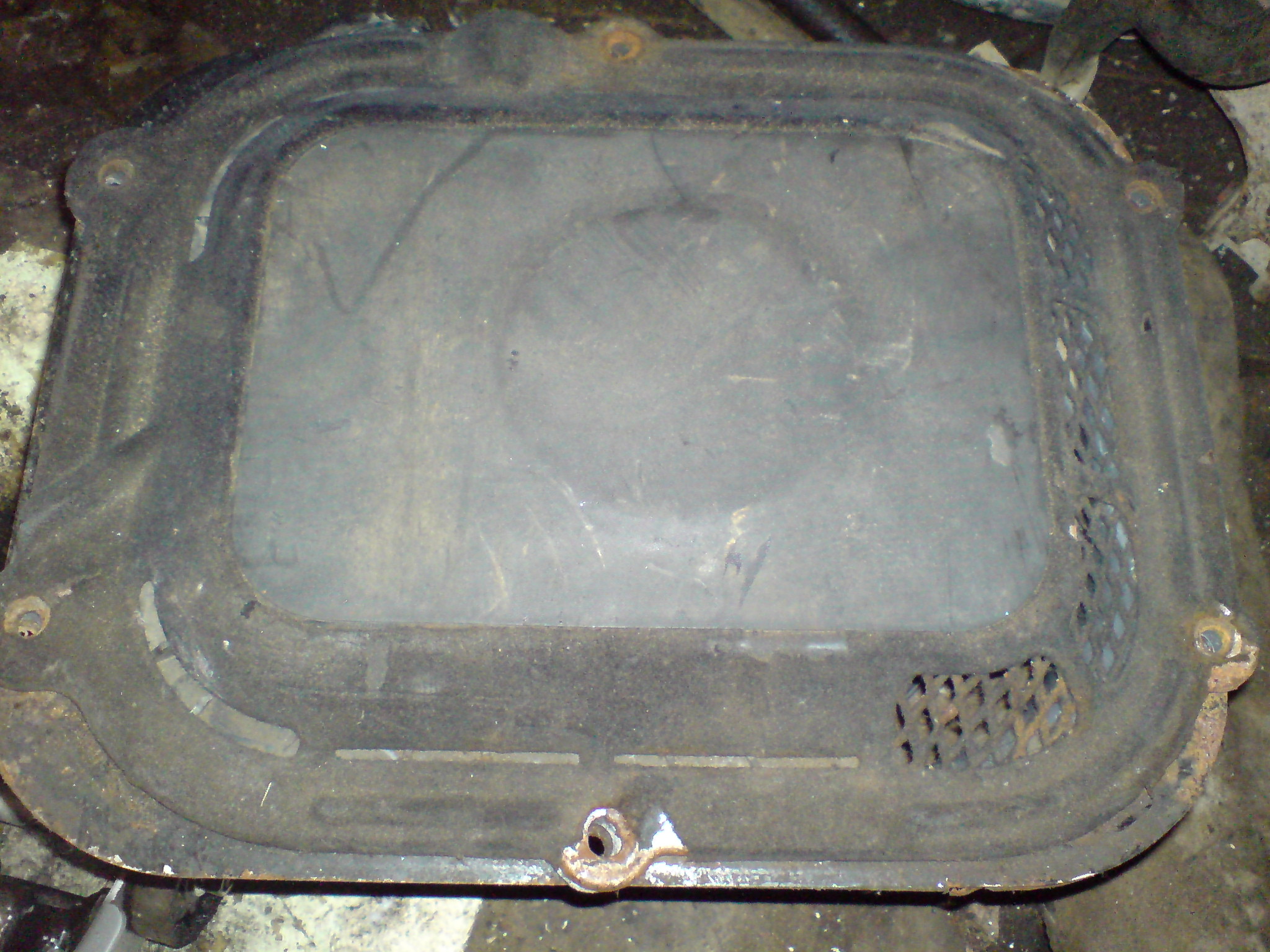

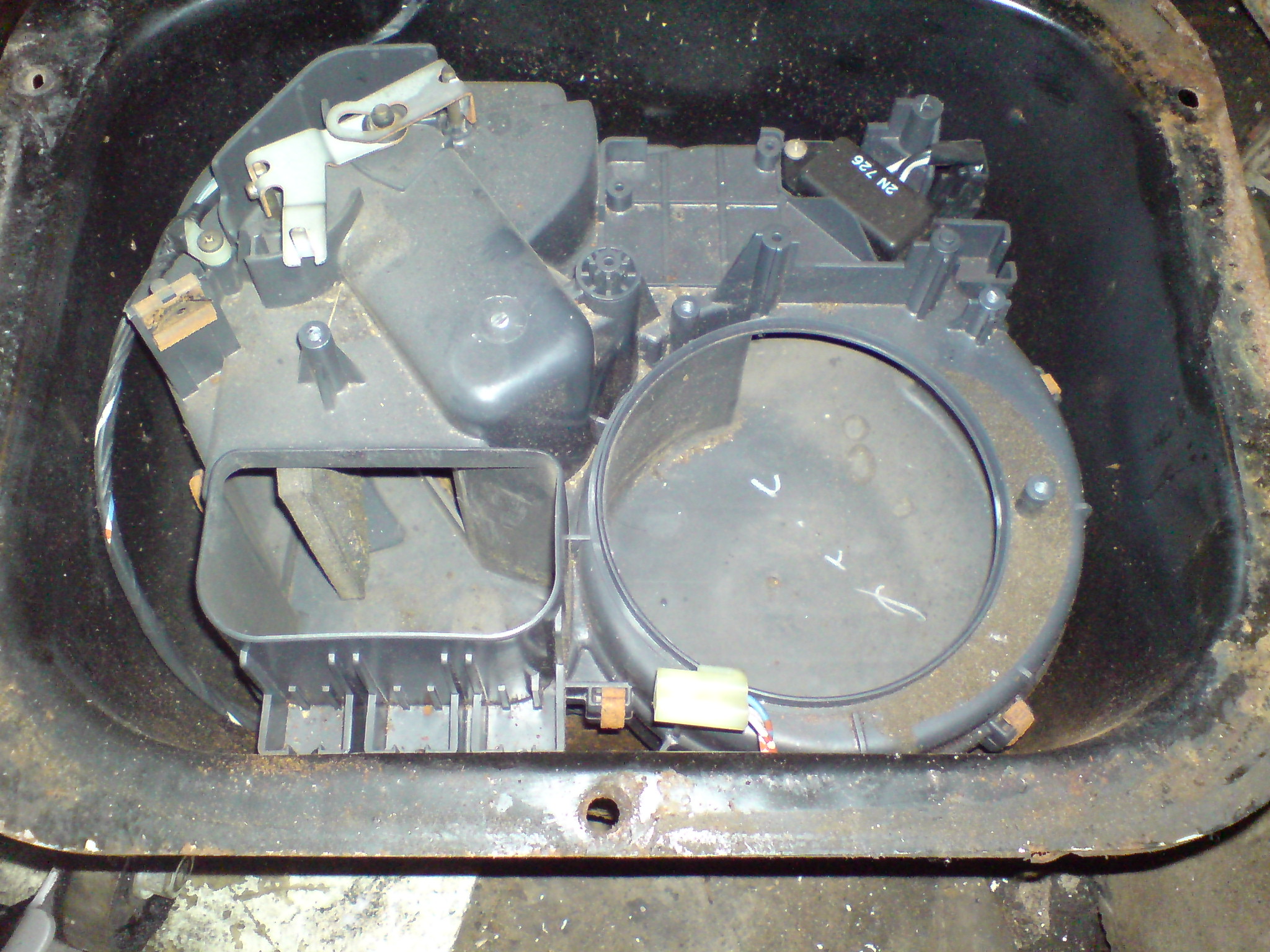

Где бы поглядеть фотки ентого "безобразия" называемого задней печкой?Alessandro писал(а):Отопитель если есть то он стоит под задней сидушкой справа по ходу автомобиля. его видно если он есть из багажника например(когда он не завален)Fredi77 писал(а):Доброго времени! А где ента самая вторая печка в Арабе то стоит? А то у меня при включение заднего обдува только холодный дует,независимо от положение переключателя на напольной консоле сзади. P2 6G72 93г.

- Neo23
- Сообщения: 3492
- Зарегистрирован: 01 авг 2007, 16:26
- Двигатель:: Diesel
- Откуда: Россия, Ижевск
- Поблагодарили: 15 раз
Re: Радиатор задней печки.
жди до вечера фотки выложу

- Neo23
- Сообщения: 3492
лови фотки
