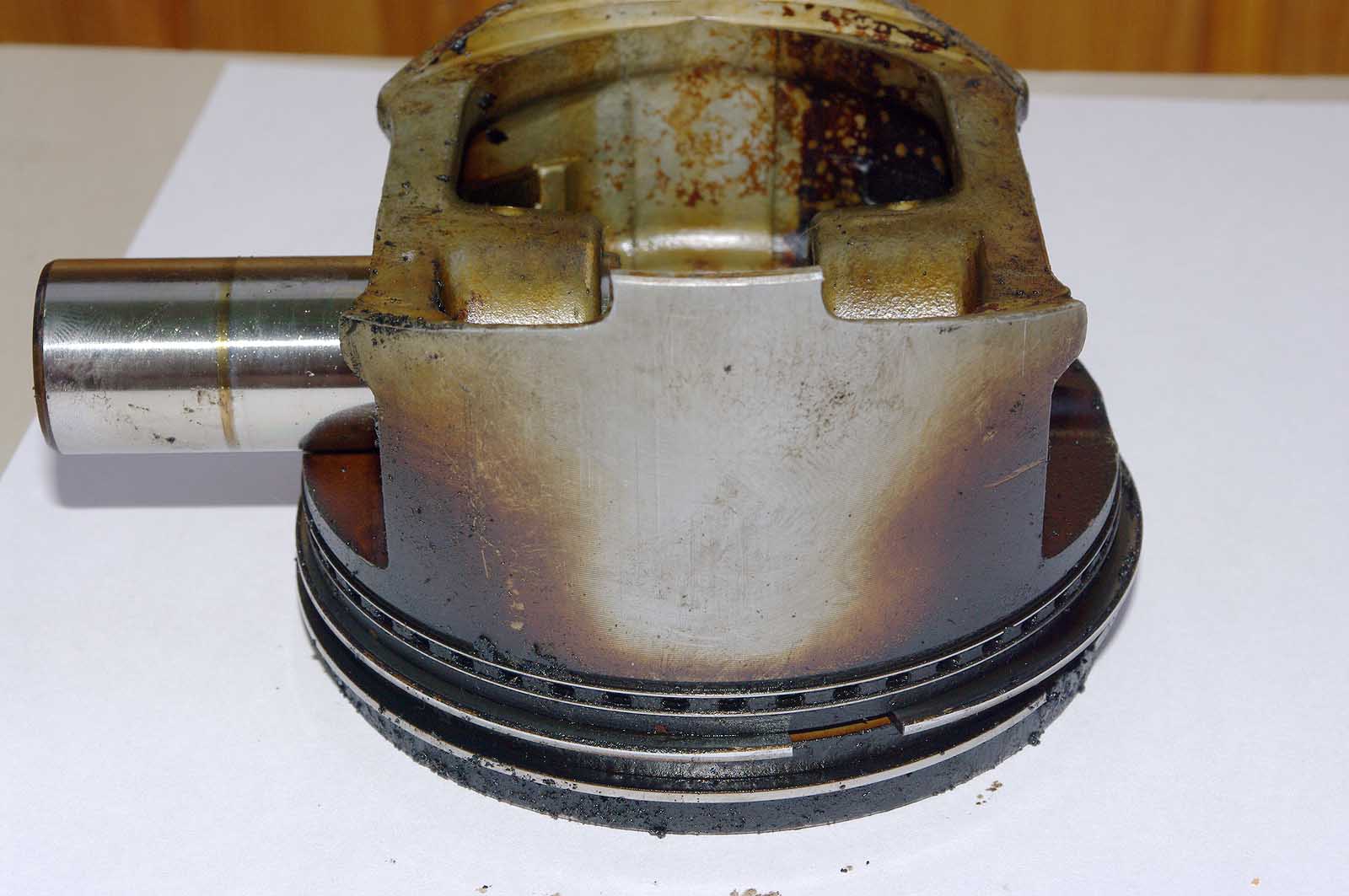

Да нормально он работает. И расход бензина не большой и холостые ровные и машина едет нормально.
Вот поршень от 6G74, компрессионные нормальные, а маслосъёмное залегло. И так на всех шести поршнях. Ничего, ехал, как ни в чём не бывало, даже не дымил. Масла, правда, пол литра на тысячу ел, а больше ни как не проявлялось.
Ты поменяй сначала колпачки, их не меняли, небось, никогда. Расход масла, глядишь, меньше станет. А дальше смотри по ситуации.
