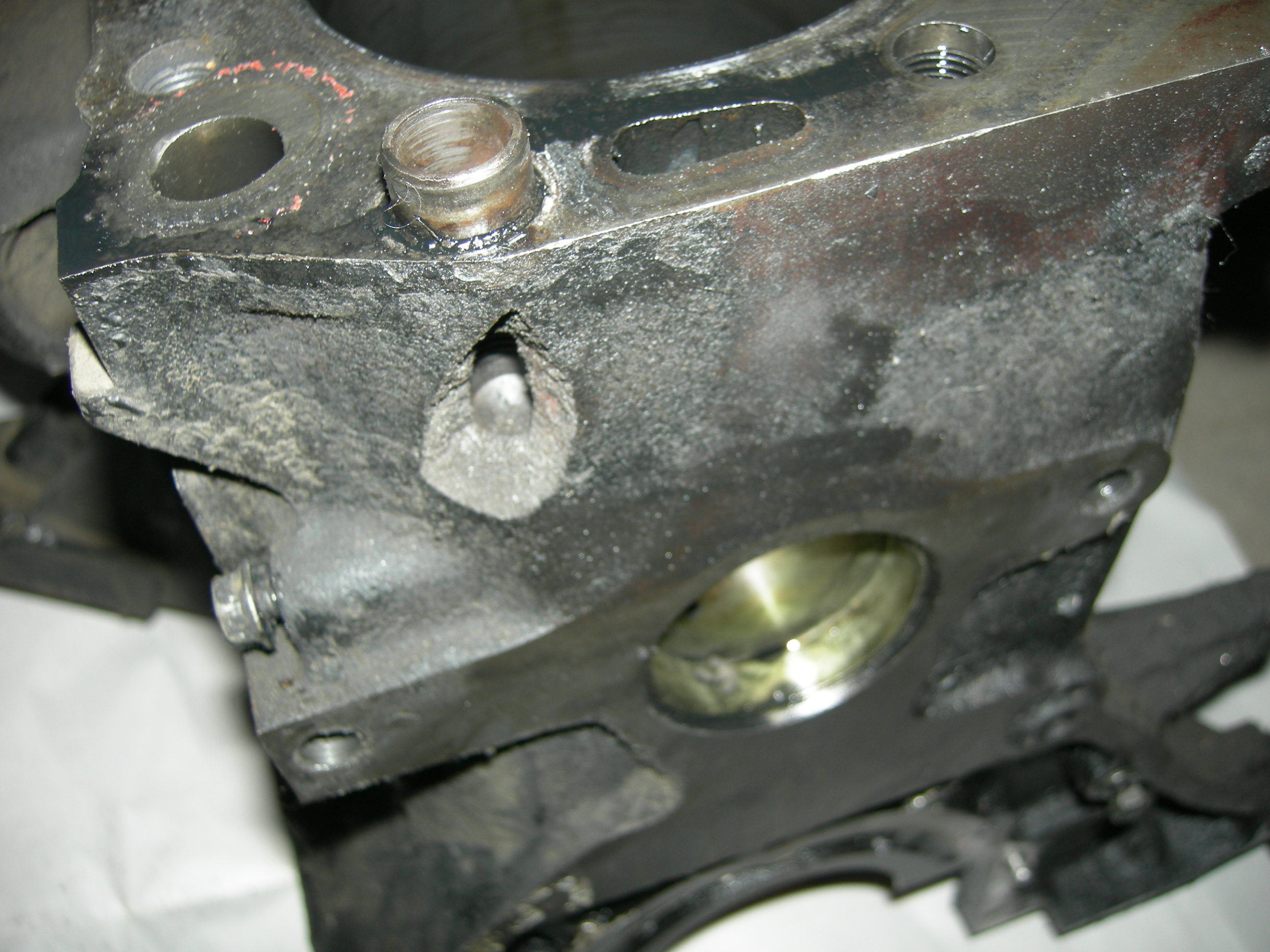

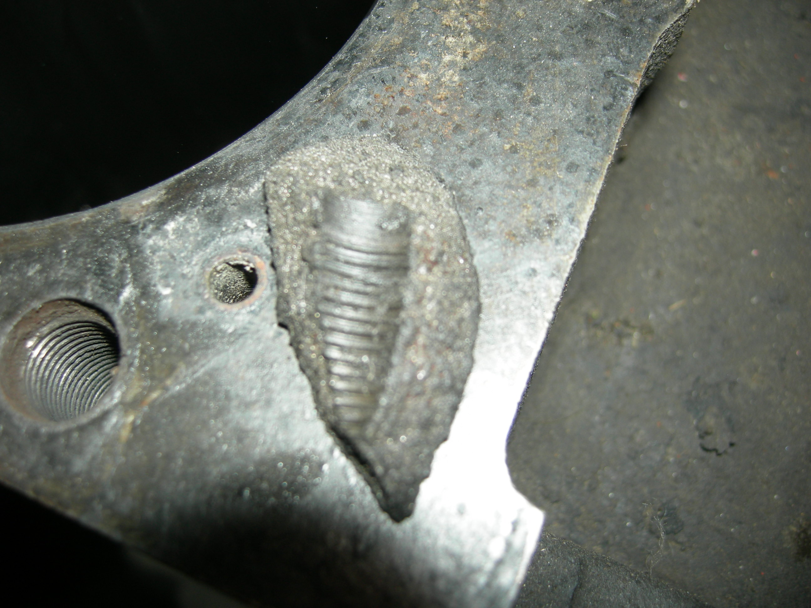

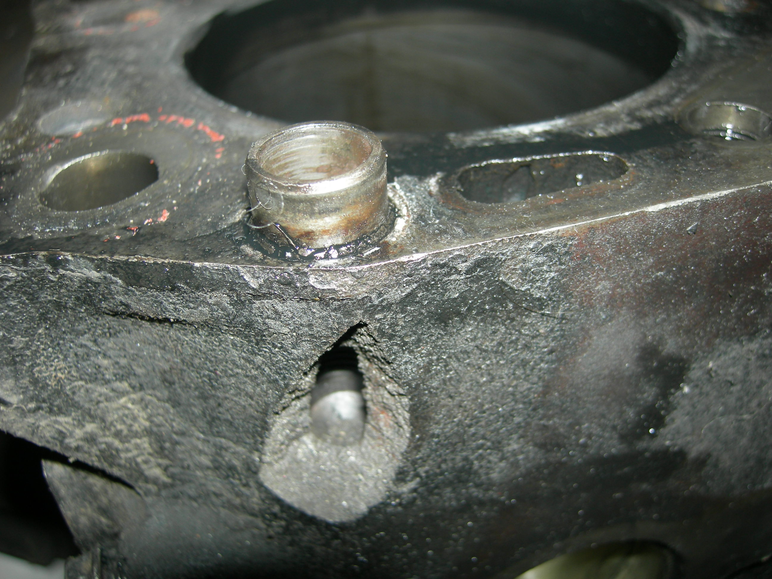

Вообщем решили поменять вкладыши и кольца.разобрали двиг и обнаружили такую штуку: где стоит направляющая под голову возле солонной перегородки ,видно когда предыдущие хозяева ставили голову болт перетянули и кусок чугуна откалолся вместе с резьбой на нем.То есть если смотреть на блок то росто отколот кусок и но вверху и внизу резьба есть.Вероятно если будем затякивать болт то и оставшиеся резба отлетит или нет?Пожалуйста подскажите как лечитт данную проблему?

непонятно написал. я так понял, что у тебя кусок блока под болт, проходящий через направляющую втулку, отлетел на улицу? если это так, то скорее всего есть и внутренние трещины. вариант №раз - брать химию от 3M или permatex и делать шпильку. №2 - варить. можно попробовать рассверлить под больший диаметр, ввернуть шпильку, обварить и перенарезать резьбу. №3 - сверлить сбоку дырки в блоке, делать _конические_ ввертки с нахлестом, потом восстановить резьбу болта.
на сам деле давай фотки поглядеть.

Вот фото скола и самого осколка:
