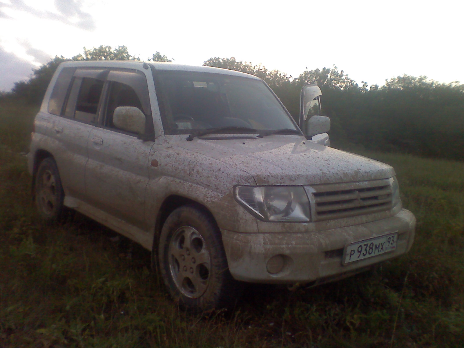

Начались поиски подходящего варианта (90 % город, 10 % трасса) под имеющийся бюджет. В один из таких просмотров сын (3 годика на тот момент) сел на заднее сиденье MMC Pajero IO и сказал, "На этой машине я хочу ехать домой". Купили, т.к. устами младенца глаголит истина. Когда приехали домой, сын сказал "Дедушка, мы купили джип, только маааленький"
Два года машина возила нас и по асфальту, и по полям, и по грязи, были и поломки, и слезы радости, и походы пешком за трактором, все было, но никогда небыло разочарования

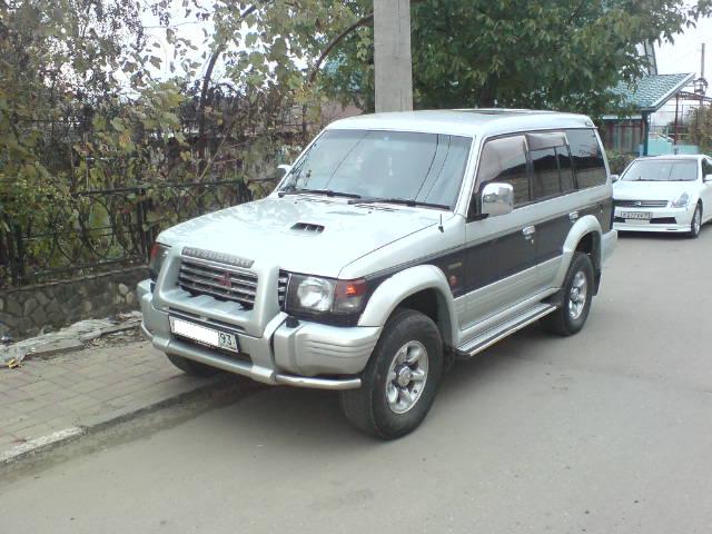

Главное при выборе было: 7 мест, дизель 2800. По одному из объявлений небыло фотографий, позвонил, поговорил, попросил прислать mms. Получил вот это:
Впереди была бессонная ночь, :*TIRED*: а на следующий день мое знакомство с Большой Паджерой.
На тот момент мне казалось что он идеальный: мелкие огрехи по кузову в зачет не брались, ржавчины нет, ну или почти нет (хотя ту ржавчину которую я нашел, для 15-ти летней скорее нет :;-): ), двигатель сухой, правда колотит как-то громковато, ну да ладно, потом разберемся (может оно так и должно?) Сел, проехался. Там что-то брякает, там поскрипывает, люк чуточку заедает, но в тоже время мотор тяговитый, раздатка включается без проблем, коробка правда переключает иногда с опозданием (домой приеду, масло поменяю и будет гуд). Дальше формальности: снятие с учета, составление договора, расчет, укладывание разных довесков в багажник и путь домой.

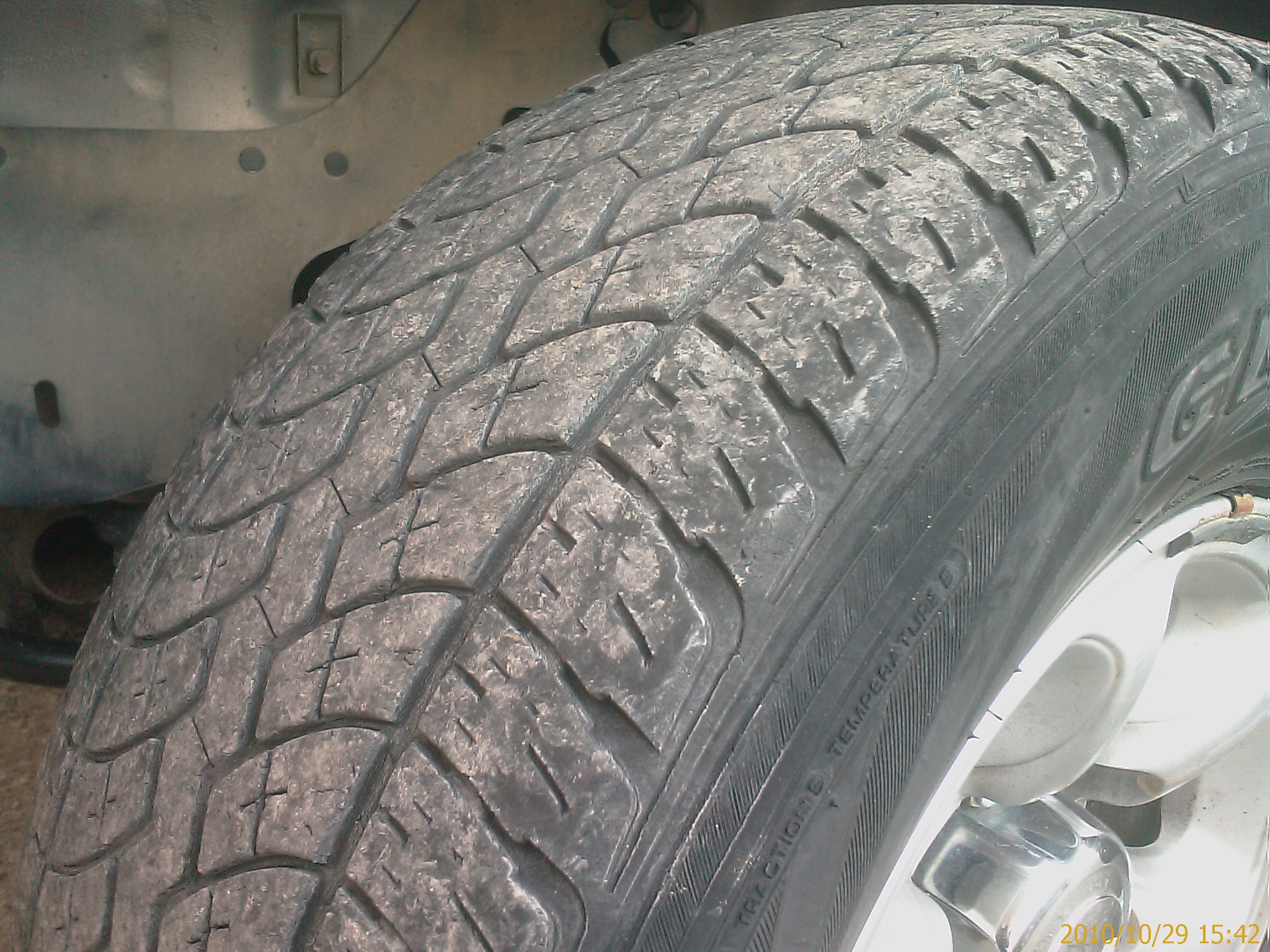

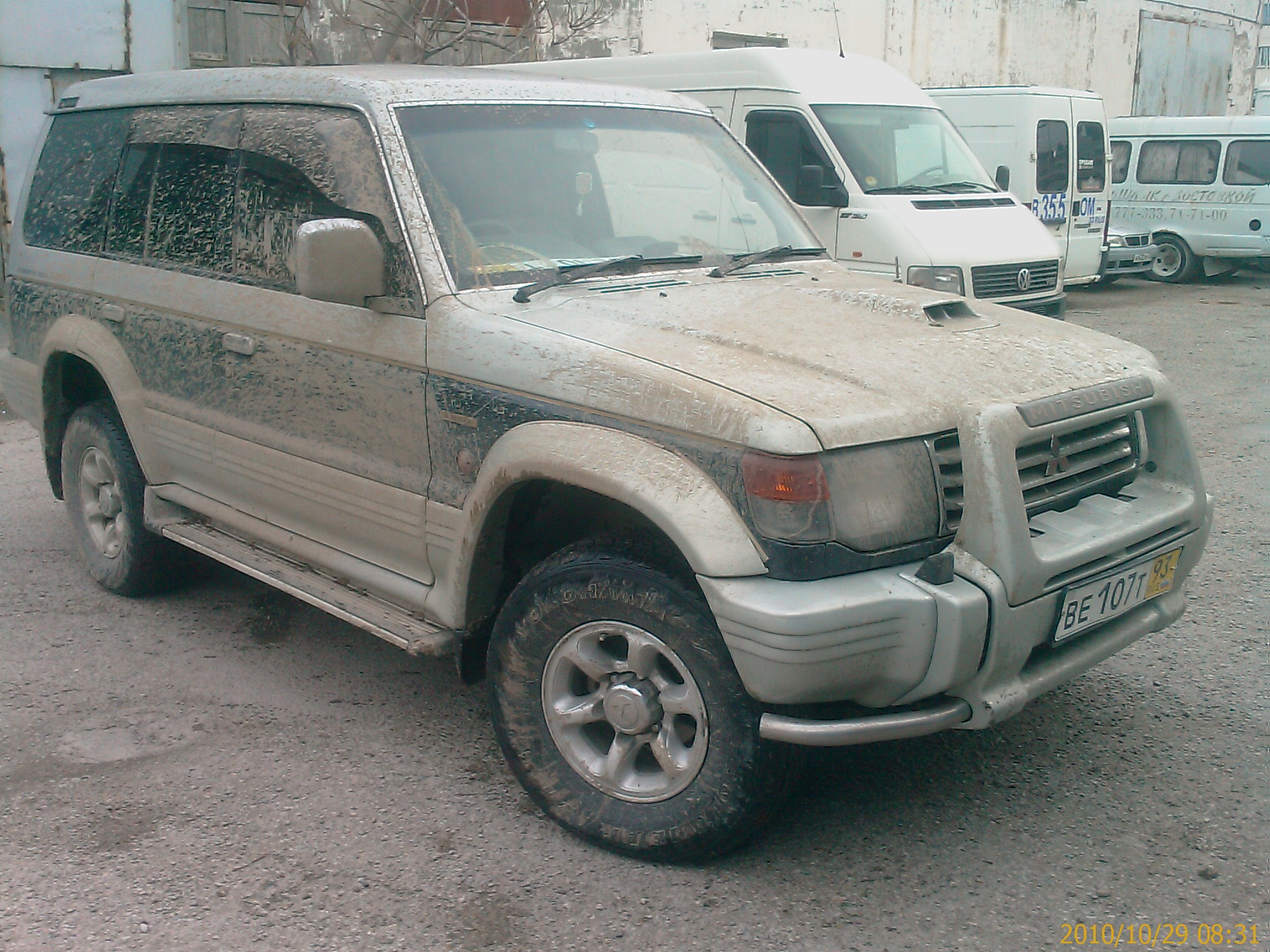

В первую же ночь рванул в поля и лес, немного проехаться и посмотреть как он ведет себя на бездорожье, наверное любой читающий сразу же ответит за меня "Отлично он себя ведет". Да, так и было, подъем на гору прошел незаметно, по полям скачет, пересекает поле и ничего не цепляет, сухая проселочная дорога, что по асфальту, но свернув в лес и пару раз рюхнувшись по самое не балуйся в грязь, но в итоге выбравшись, было принято решение что в первую очередь под замену резина (стоит почти лысый Geolandar H/T-S G051)
Вернулся домой довольный, машина не машина, а танк. Утром вышел на улицу и увидел ее немножко грязную, но танки же грязи не боятся
Ближайшие два дня меня загрузили на работе и до машины не было времени. Сегодня пришло первое разочарование :=-O: Мой Большой Паджеро едет немного боком, :*SCRATCH*: осмотр рамы не выявил следов деформации, грешу на тягу панара (кривая или разбитые втулки) или высокие пружины от какого-нибудь Сафаря установленные предидушим хозяином, выходные проведу в гараже. На этом пока все!

crazydc писал(а):напиши как решил проблему езды боком
Скорее всего разбиты с/б задних рычагов, я своего тоже так купил, домой еду а после 90 его мотылять начинает, на сход развале сказали перекошен задний мост, было расстроился, потом полез посмотреть чо мона придумать, а колхозить и не пришлось, передних саленов на клюшках небыло саФсем, мост гулял на 3 САНТИМЕТРА.
Совершенно верно. Как оказалось на клюшках убиты передние подушки, мастер уверил что проблема только в них. Да я и сам визуально осмотрев, заметил разницу между ними, правая чуть толще, левая более задавлена, из-за этого и перекос. Жду как придут, а пока катаюсь так. Когда буду менять, сфоткаю до и после, может кому пригодиться.
