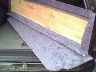

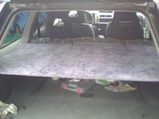

гляжу, тут спрашивают полки на МПС!! ::-D: немного фанеры и фантазии спасёт отца русской демократии!!!состоит из двух половинок, осталось тока прикрепить магнитные защёлки!!! ::-D:
фото дрянь, но должно быть понятно!!! ::-[:

молодец! хотелось бы фотки как полка крепиться к кузову или описание этого процесса!

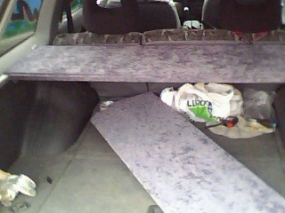

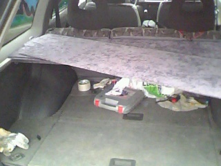

willson писал(а):молодец! хотелось бы фотки как полка крепиться к кузову или описание этого процесса!
используется штатное крепление на нижней фотке по краям прикручены трубки,промеж собой держится на магнитах! другого ничего в голову не пришло!!надо будет ещё нарастить чутка до двери не достаёт!ткань микровильвет на клей 88!

у меня в п2 также сделано. полка выдерживает ребенка весом в 15 кг. единственное, что пока не устраивает это когда ребенок в машине засыпает приходится заднее кресло назад опускать и полку приходится складывать еще не устраивает крепеж самой полки в п2 - там штатных мест для крепежа нет. пока заколхозил уголки. в планах переделать полку и крепеж. как сделаю выложу фотки.
