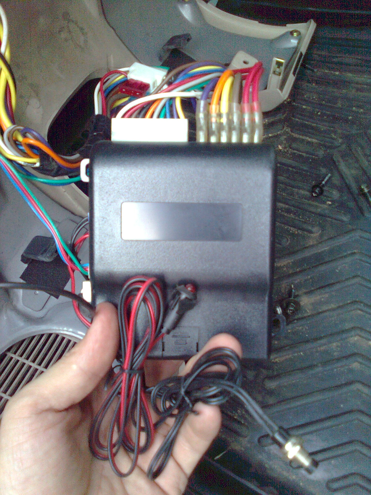

Полез я тут как-то под руль, устанавливая Мультитроникс, и обнаружил там судя по всему сигнализацию. И секретная кнопка и диод-индикатор об этом недвусмысленно говорят.
Но, купил я Митцубиську свою из Штатов (пригоняли мне ее), к ключам был приреплен стандартный митсубиськовский брелок (который я все это время и использовал). И по ходу она никаких признаков своего наличия не подавала.
Но вот теперь я решил поставить нормальную сигнализацию и возникло два вопроса - во первых что это за сигнализация, может кто по фотке сможет идентифицировать.
Собственно сама сигнализация
Второй вопрос, к каким последствиям может привести демонтаж этой вот сигнализации просто тупо ее отсоединив, учитывая что по всему она находится сейчас в вырубленно состоянии?

Zergboy писал(а):Полез я тут как-то под руль, устанавливая Мультитроникс, и обнаружил там судя по всему сигнализацию. И секретная кнопка и диод-индикатор об этом недвусмысленно говорят.
ХЗ
Вот ведь гимор ::-(:
Криминального ничего не произойдет либо ничего не измениться, либо машина просто не заведеться без сигналки (если сигналка всетаки подключина и имеет такую функцию).
Попробуйте вынуть предохранитель который на плюсовом проводе сигналки, чтобы ее обесточить - если ни чего не измениться с вероятностью 95% можно ее отключать 5% на то что она имеет резервное питание
Можно также записать последовательность проводов (какой куда втыкаеться) отсоединить все и посмотреть что будет. Здесь уже все станет ясно 100%

Ну в итоге, я решил все-таки не самодеятельничать и поехать к мастеру, благо мой друган одного весьма мега-гуру рекомендовал, который в том числе по Митцубиськам шарит.
Про отсоединение проводов и посмотреть может не сработать, так как мне ж эти провода как-то еще и позамыкать надо будет... понятно, что можно будет разобраться...
Хотя факт - если просто отсоединить и посмотреть что будет, то криминала не должно быть. Потом можно будет обратно все возвернуть.
Спасибо за идеи.

Не знаю как называется но судя по кнопке и индикатору очень похожа на ту что стоит на нашем пежо 1997года. простая очень. кнопка правда должна быть вроде в секретном месте. работает так: при включении замка зажигания кнопку нужно нажать скажем в течении 20сек, при этом светодиод загорается на постоянно(или тухнет совсем, уже не помню, пару лет машину не используем - сломана)..в общем приходит в какое то стабильное состояние, т.е. н емигает. машина после может ехать. если сию кнопку вовремя не нажать, то через пару минут движок глохнет и включается тревожная сигнализация.
После выключения двигателя и захлопывания двери светодиод начинает моргать. как то так
ЗЫ установщикам надо сказать и они её срежут. поставят новую и все дела.

Это штатная мицубишевская сигналка. У меня такая же стоялаи я ее демонтировал. Хотя зря.
Сама по себе очень простая.
