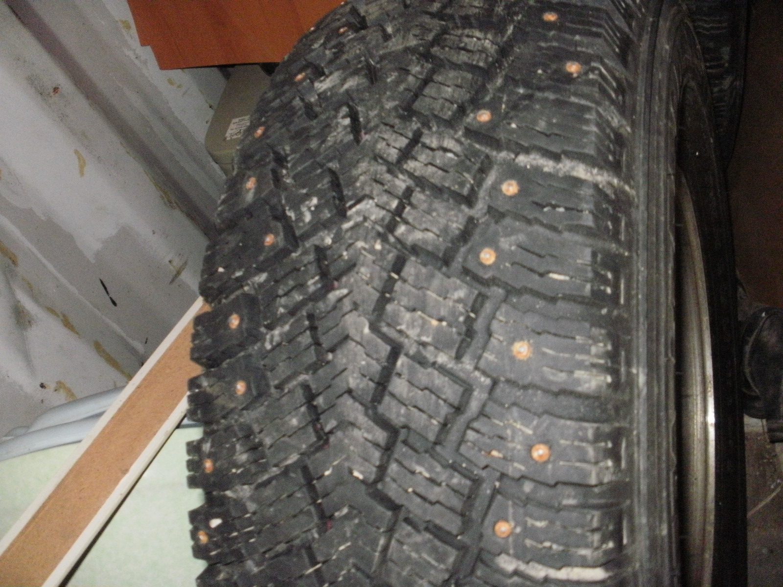

После продажи осталась резина,шипованная,ходил на ней всего 6 месяцев. Продавать не хочу,подойдет на следущую машину. Резина шипованная,как её хранить?,сейчас стоит в контейнере,шипы поржавели.

Ну и ?
Пускай ржавеют...

Совсем ржавчина не съест их, а при первой же поездке шипы снова заблестят.

Ты только обрати внимание: если резина на дисках, то хранить ее нужно лежа. Если без дисков - то стоя.
При этом по инструкции нужно их шевелить раз в две недели - стоячие прокручивать на четверть оборота, у лежачих, если лежат стопкой, нижнее перекладывать наверх.

Теперь понятно.
