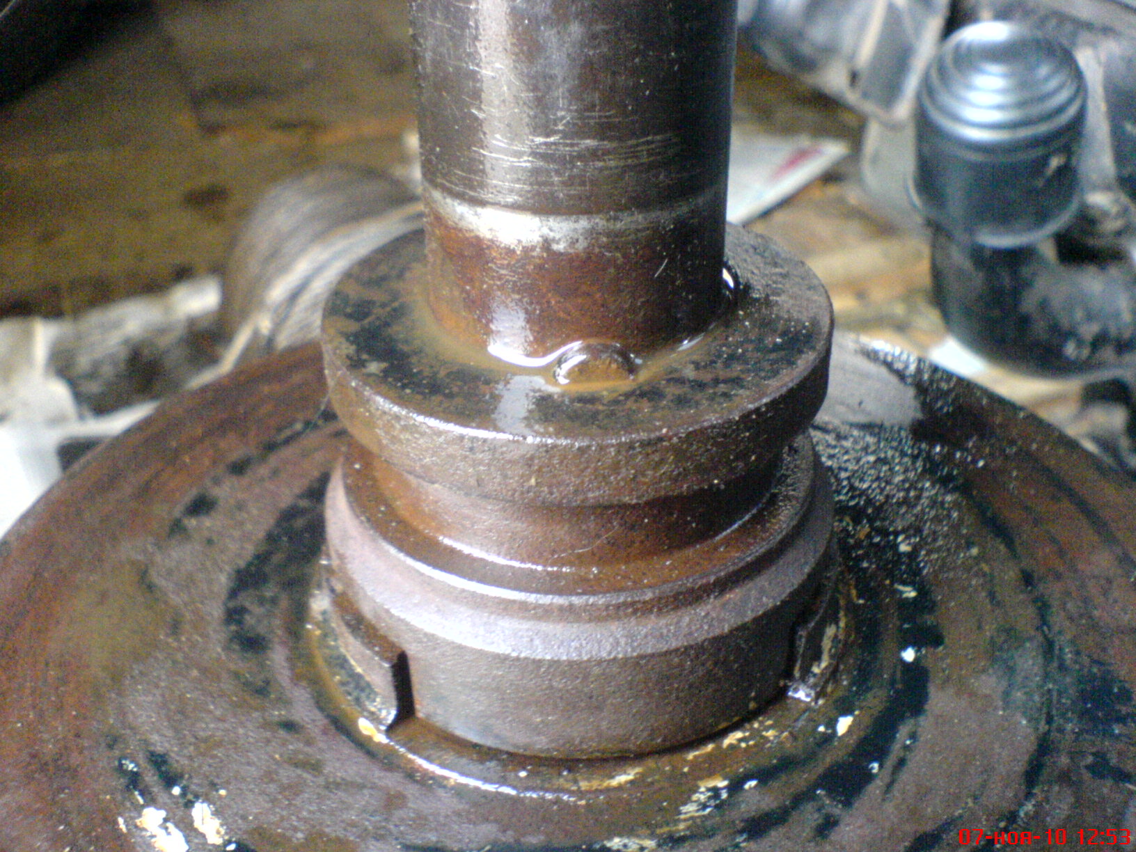

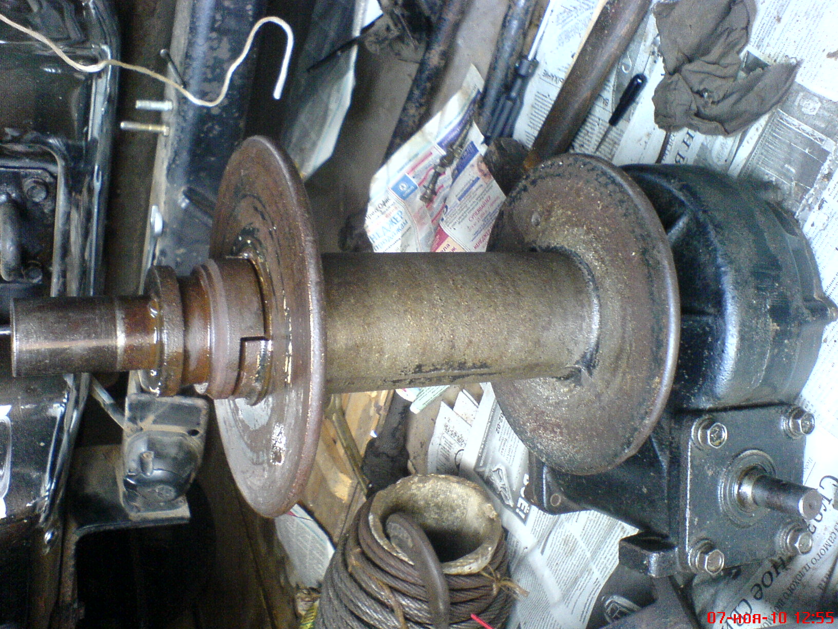

Выручайте уважаемые, Хочу разобрать и смазать назиму сей чудо девайс снятый с паджеро1 , а вот как разобрать нипойму, сам редуктор разбираецца без проблем, а вот барабан снять нимогу, и ищё вопрос - ниработает режим ручной размотки, у меня подозрение что приржавела железяка на фото-1 к оси, и нивкакую не идёт, даже съёмником для подшипников, после недели отмачивания в вд40, мож я чего нетак делаю. Очень нихочу методом тыка лесть в столь ценное творение. Поисните пжалста как правильно разобрать ::-):

Похоже что приржавело. Там шпонка виднеется? Наверное погреть надо муфту. Она расширится и ржавчинка разрушится

Я сам толком низнаю шпонка это или нет, но сидит намертво. Тоже думаю мож погреть, тока смущает что ось может повести, а это нежелательно

Съемником - приржавело, а шпонки там от проворачивания.
А вообще-то этот размыкатель должен рукой сниматься.

Юра спасибо!! Тоесть размыкатель просто должен пойти по оси вверх , ничего его не должно держать да?, ато я съёмником сильно не тянул, боялся мож чего отрву или загну.

Да погрей маненько то, без фанатизму, локально так(в костёр совать не надо, если есть то горелкой сварочной, не до красна) ничё там не поведёт. по кругу погрей и съёмнику имхо намного лехче станет

У меня есть газовая горелка, думаю в выходные попробую, а щас пусть пока отмакает, мож поддасца))) Чую давно этой лебёдкой не пользовались...
