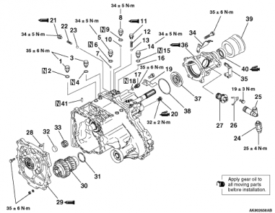

Если верить этой картинке из сервис-мануала, то лючок есть! Правда про него пишут, что он диагностический...

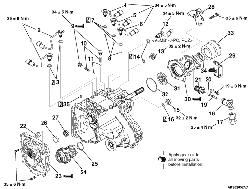

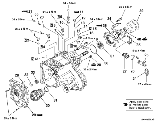

Вообще у нас на автоматах стоит такая коробка V4A5A-J-SBDL, а на механике V5MB1-J-YI,XD,ND и в раздатках у них есть отличия вот такие:
МКПП V5MB1-J-YI,XD,ND
АКПП V4A5A-J-SBDL
АКПП V4A5A-J-SBDL
