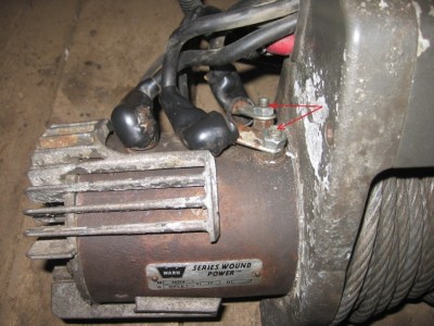

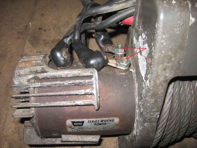

Всем привет! Прошу совета знающих людей.
В лебёдке Warn 9000i не работает размотка с пульта, слышен только щелчок реле. Вручную барабан разматывается. Намотка работает хорошо. Вскрытие электромотора и блока реле не обнаружило никаких видимых следов перегрева.
Что может быть?

Поменял полярность на моторе путём перекидки клемм - мотор закрутил в обратную сторону. Стало быть дело не в нём.
Завтра буду смотреть блок реле.
