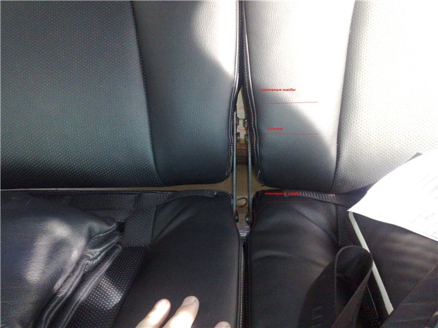

Одень силиконовый шланг для начало 1. на полу есть крепление за которое цепляется «заглушка» сидушки. И моя тема в помощь http://www.pajero4x4.ru/bbs/phpBB2/view ... 1%8C%D1%8F обрати внемание на боковой крепеж под заглушкой между сиденьями.
