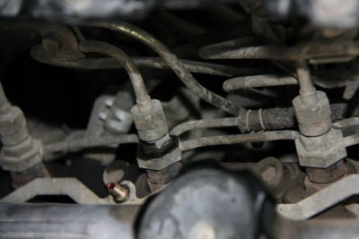

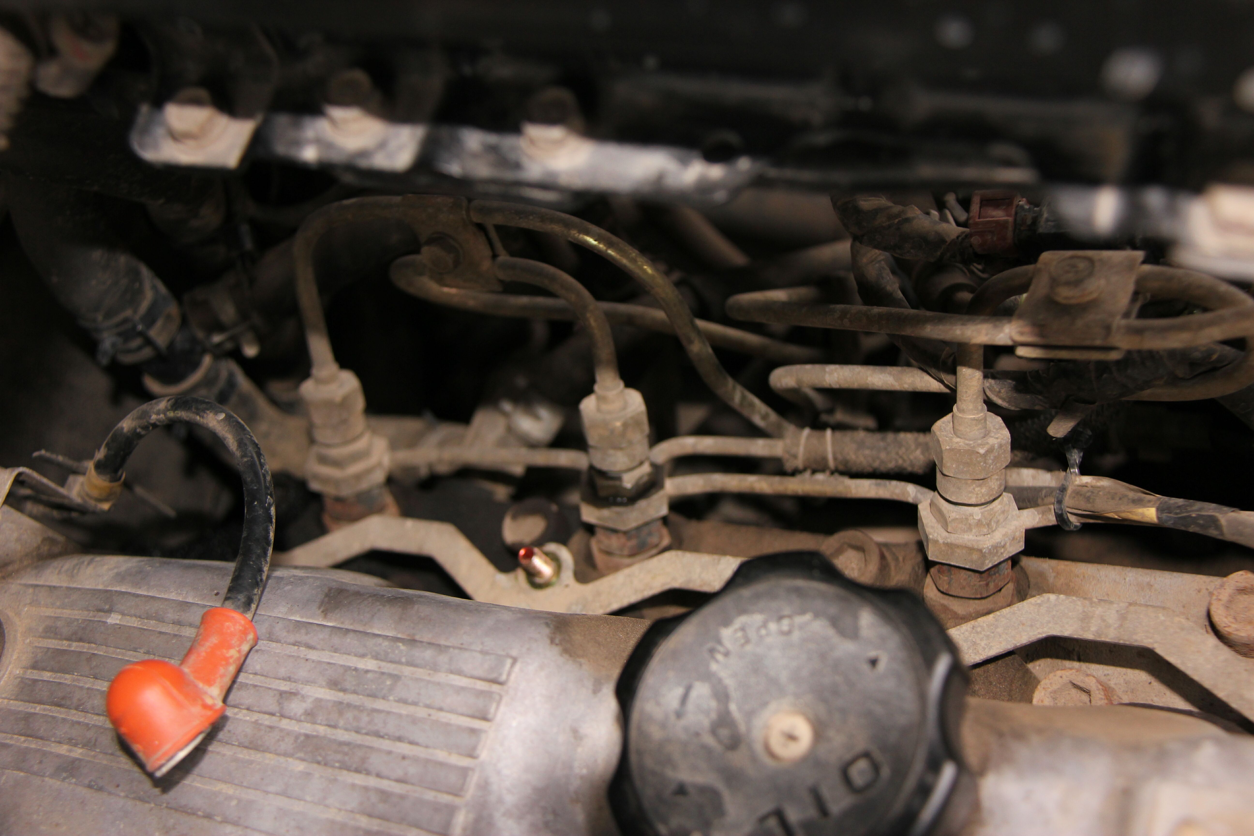

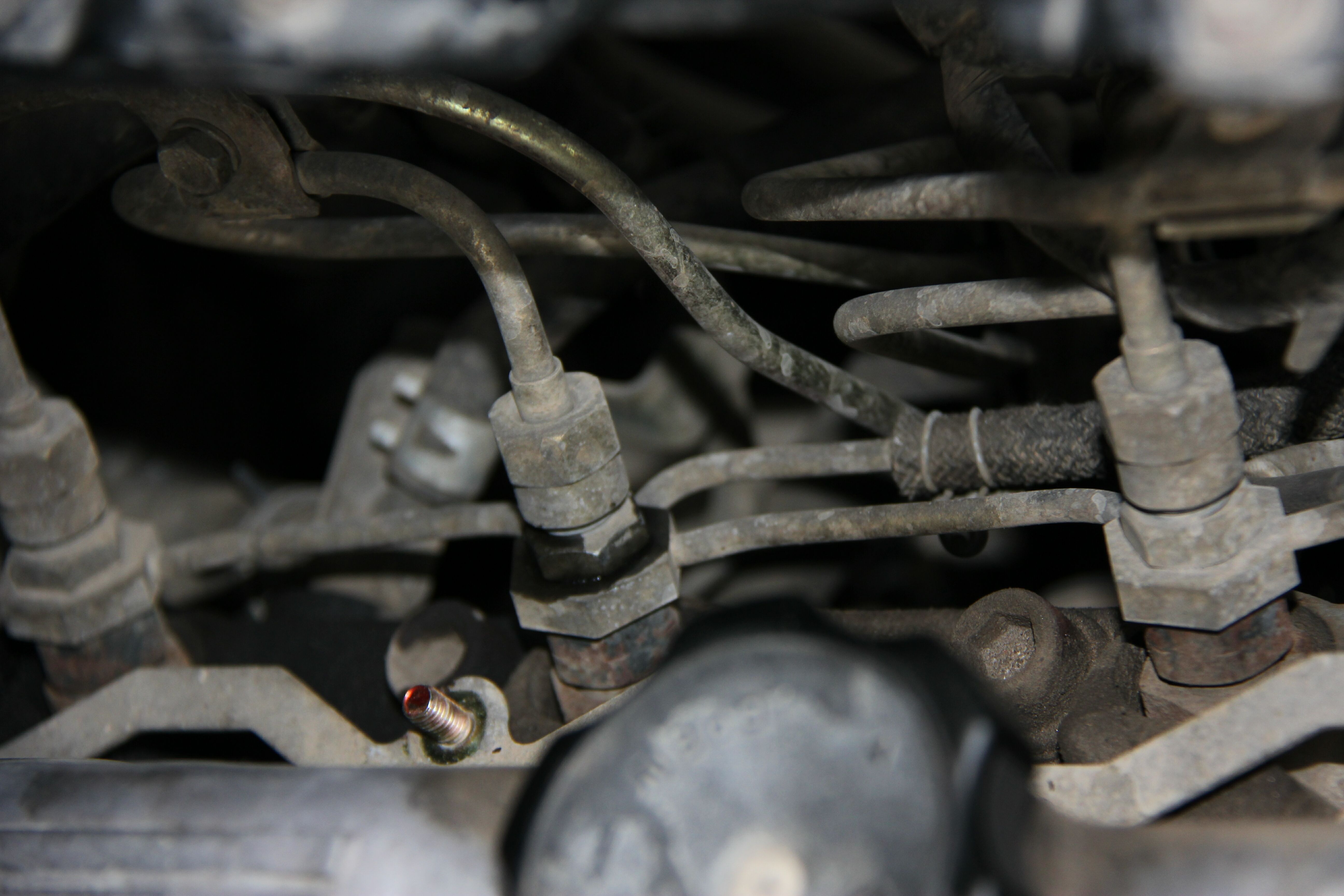

Собственно вопрос в том, насколько это критично и как это лечить?

Двигатель при этом нормально работает?
Впрочем все равно ремонтировать нужно. Трубки обратки достаточно хрупки, поэтому просто поджать не получиться. Да и появление соляры в этом месте есть скорее следствие какой-то неисправности.... Разбирать, продувать, регулировать.
Благо это не долго и не дорого.

критичного ничего нет можно попробовать подтянуть нижнию держишь верхней подтягиваешь если непоможет покупаешь шайбы ани там алюменивае только на все 4 полчаса работы и всё.

Я скорее назвал бы это не течью, а подтеком по кругу, ниже не вытекает.
Если я правильно понял, то нужно заменить уплотнительную шайбу в месте подтека?
Двигатель работает нормально.

Да, но при этом желательно все-же выяснить причину подтека. Если он(подтек) не является следствием недавнего монтажа, то он однозначно является следствием какой-то неисправности. Может быть на этой форсунке забилась обратка?
