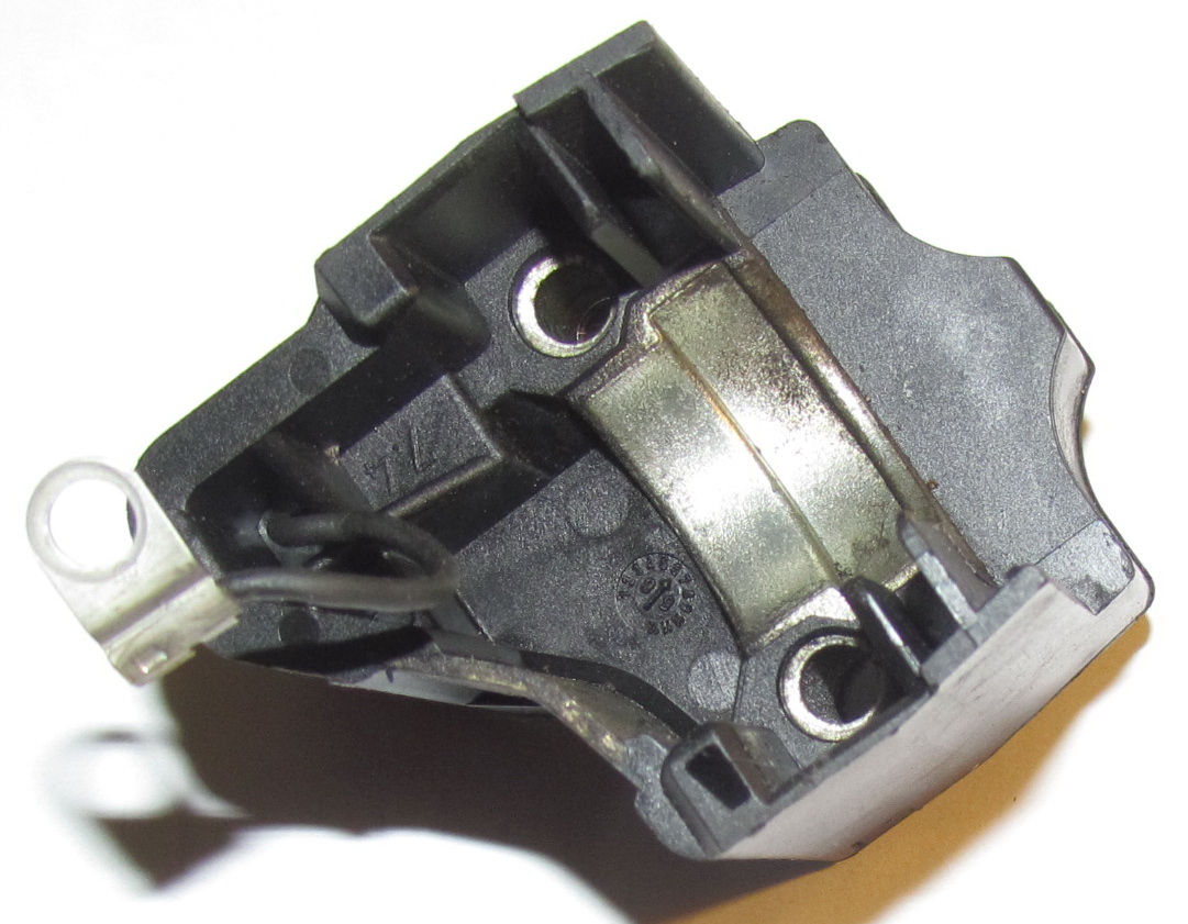

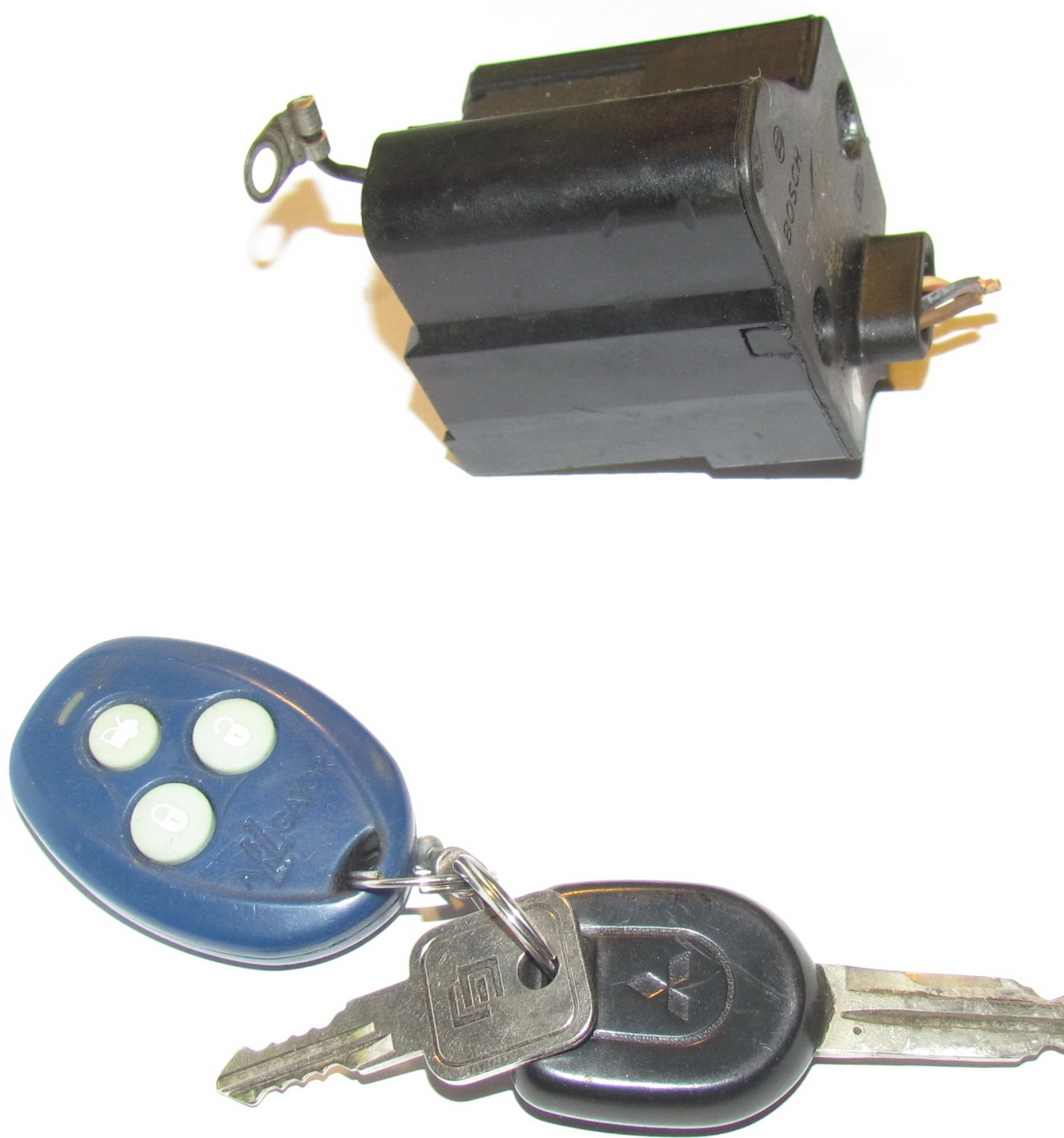

ТНВД такой? Трос от педали акселератора идет к ТНВД? Если "Да", то слева, над 4-мя блестящими штуцерами, видна черная пластиковая коробочка, из которой на верх идет жгут проводов. Если это Ваш расклад, то "черная коробочка", это исполнительный блок иммобилайзера. Очень часто, рывки, короткие отключения двигателя и иные траблы, лезут именно из этой коробушки. Способ решения - удаление. Она, коробушка, прикручена на 2 самообламывающихся после монтажа болта. При активной фазе, она закрывает собой и активирует/дезактивирует эл/магнитный клапан отсечки топлива. Посему, только демонтаж насоса и удаление любым вандальным, или деликатным способом. Выглядит коробушка так:

Сергей, фото ТНВД от Вас на рабочем компе не открылось. Не увидел. Ладно.
Трос от педали газа подходит к рычагу управления на ТНВД слева. Коробочку эту даже днем без снятия радиатора интеркулера не смог хорошо разглядеть-но нащупал, похожа на Вашу. Размещается сбоку на корпусе ТНВД над трубками высокого давления которые от ТНВД идут к форсункам. Над этой коробкой еще какое-то устройство обтянутое зеленым изоляционным материалом. Дома возьму книжку и почитаю.
Без демонтажа насоса ее снять нельзя?
Спасибо

Что бы ломать что-то зубилом, нужно четко знать что именно ломаешь. Это ТНВД, а не ступица колеса. Последствия могут быть трагичными и не дешевыми...

Пока срубать иммобилайзер не буду-позже. Систему EGR посмотрю, попытаюсь почистить. Книжка у меня с картинками для двигателя с EFI - тема системы питания не очень глубоко раскрыта. Буду дальше понемногу изучать. Всем спасибо.
Сергей, как я понял у меня ТНВД с электронным управлением если есть электроклапан отсечки топлива? или обязательно должен быть исполнительный блок иммобилайзера? То есть, есть двигатели 4D56T и без иммо на ТНВД или без электроклапана?

Бывают варианты. Вам нужно определиться с наличием иммобилайзера над клапаном отсечки. Он именно клапан закрывает "своим телом", чтобы нельзя было завести авто подав на него принудительно напряжение. Если начал "глючить" именно ИММО, дальше будет хуже по частоте и длительности возникновения проблемы...
