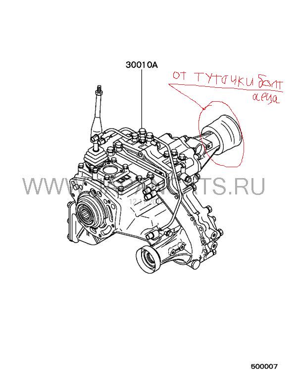

обнаружил люфт вала раздаточной коробки, тот что на задний кардан выходит, кто нибудь сталкивался с проблеммой?? Как лечится. Полазил по книгам и понял что ничего не понял, как я понял там припой на кожухе откуда вал выходит тоесть его банально скушало, на волгах сталкивался, кожух хвостовика стоил три тыщи дохлых енотов, тут посмотрел этот кожух на паджеро стоит 17тыр, можно вылечить или проще начать обзванивать разборки, подскажите, моя благодарность не будет иметь размера в пределах разумного :*THANK*:
от туточки болтается зверина

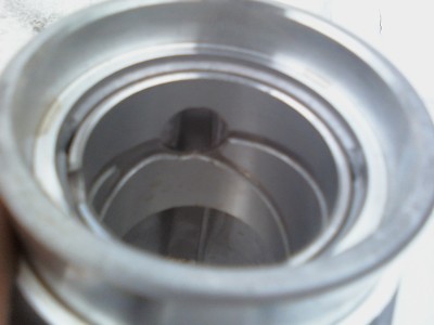

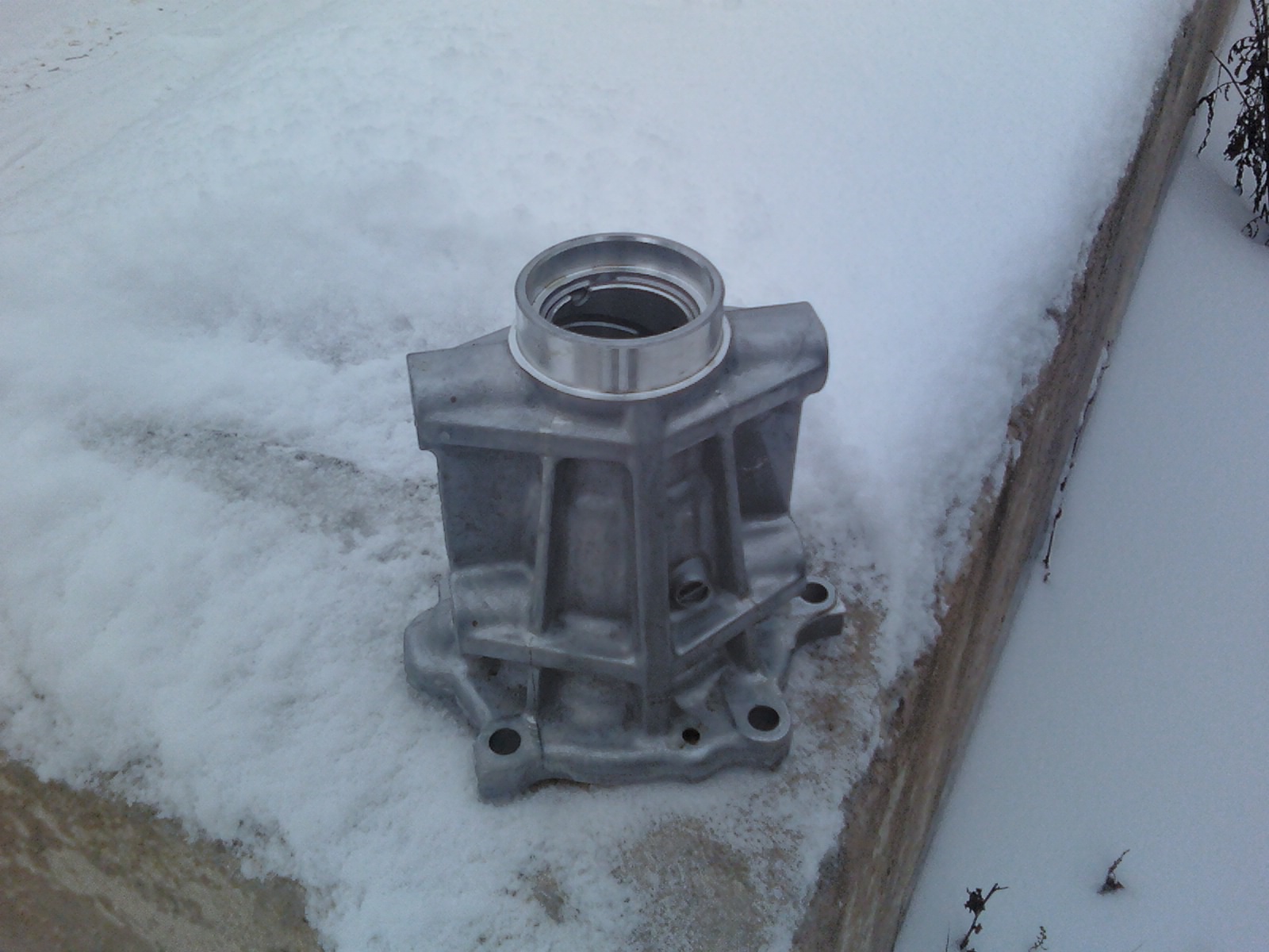

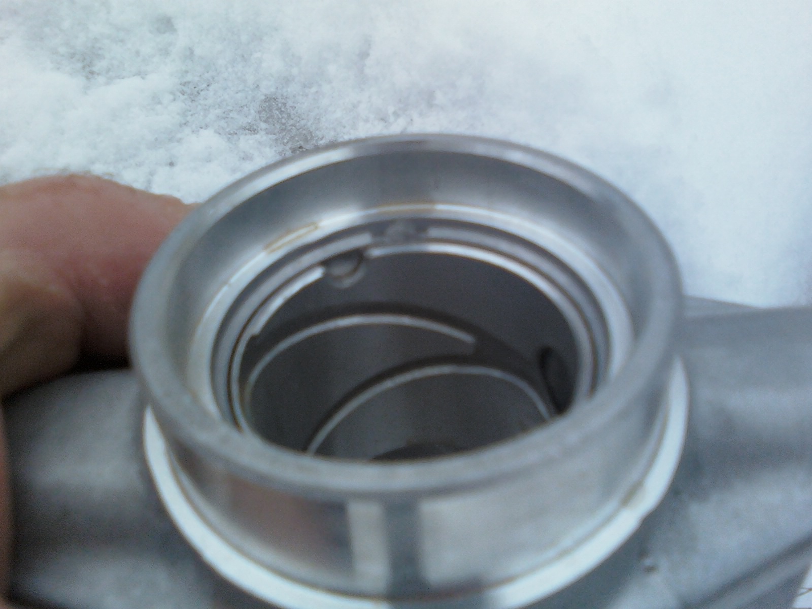

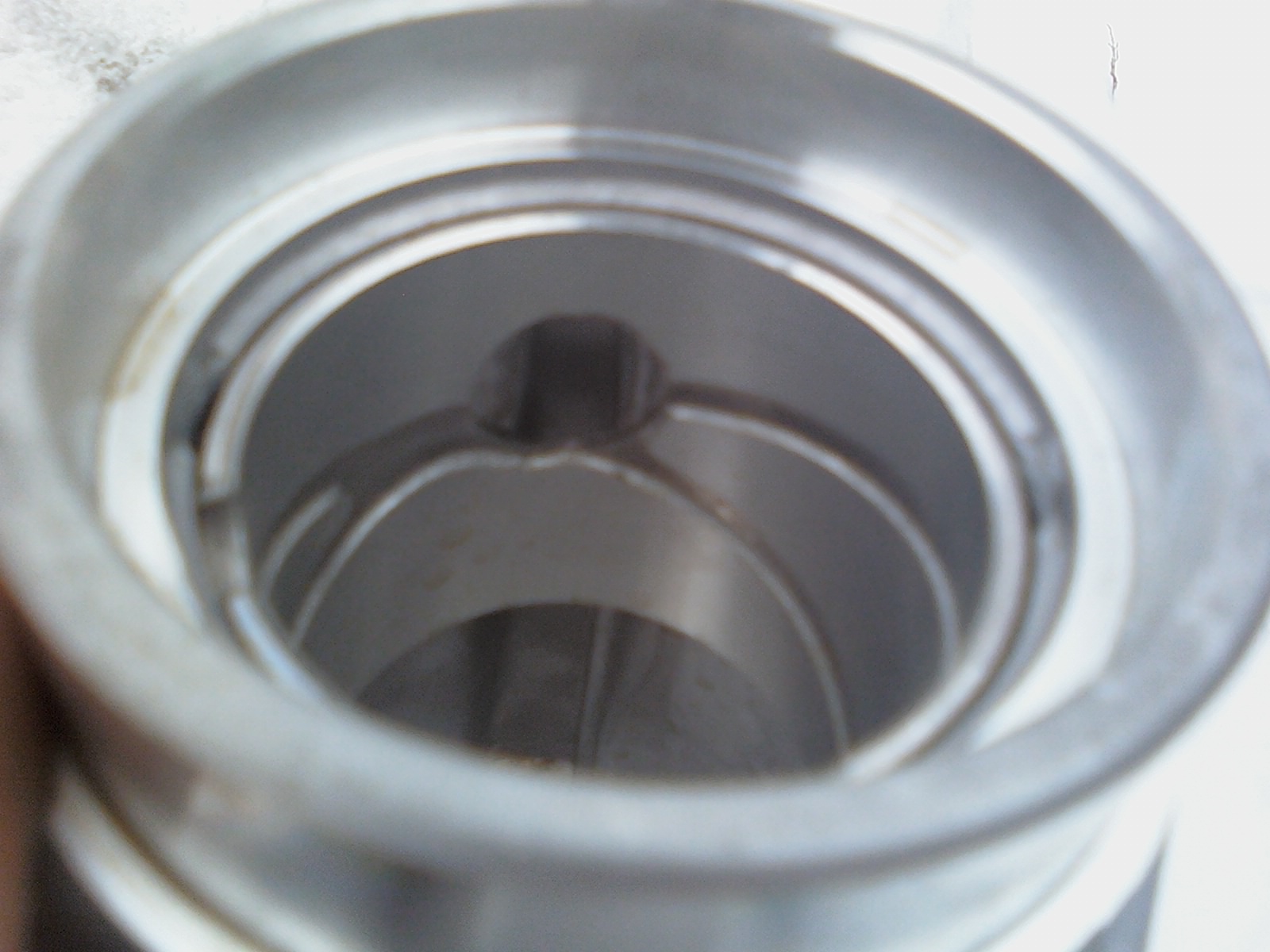

ну таки и вот, купил хвостовик раздатки, срок поставки двадцать дней, цена вопроса 17тыр, дорого, а че делать, люфт то есть место быть, более того, на срезе хвостовика пыль стала маслянной, пока есче не разберал и не перестовлял, но как и ожидалось, нет там подшипника, и нет там "ничаво" все как и думал как у нас на волгах, извольте смотреть фоты
так сказать обчий план
ну вот он собстна, вкладыш бандитской наружности
ММС, 2000год, 6G72 трехлитровый бензиновый

ну наконец то хоть кто-то сфоткал его изнутри
да погорячился ты чуток здесь на форуме его за 6500 продают да и в existe
я надеюсь ты вилку тоже купил?
в любом случае отпиши результаты спасибо
